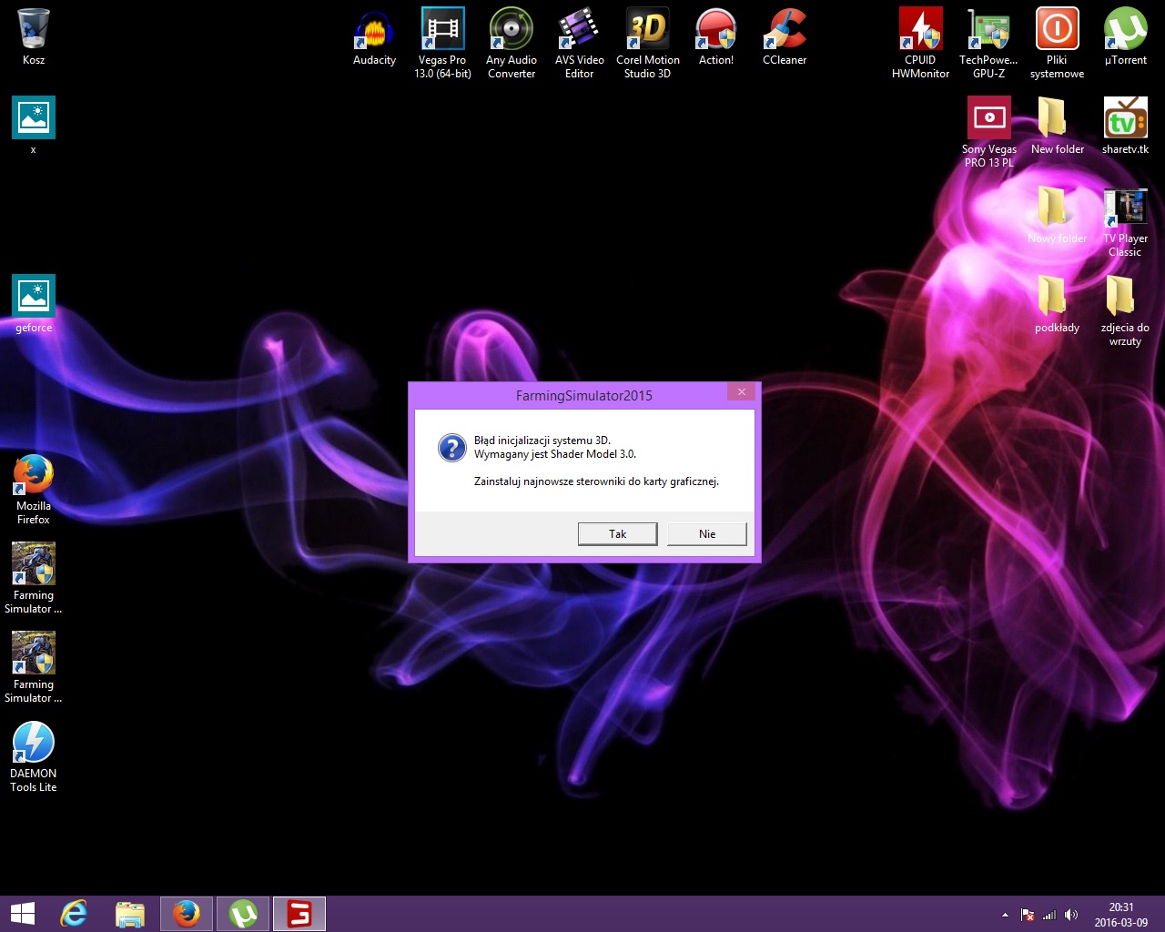

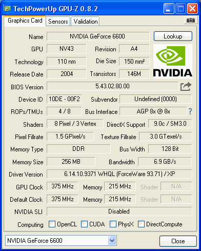

    Witam mam pewny dylemat ponieważ posiadam kartę graficzna XFX GeForce 6600 256MB 128-Bit DDR PCI PCI_E i zainstalowałem sobie na komputerze grę Farming Simulator 2015. Niestety podczas uruchomienia w grze wyskakuje, że potrzebny mi jest Pixel Shader 3.0.
    Pytanie brzmi czy moja grafika ma Pixel Shader 3.0, bo z tego co mi się wydaje to ma.

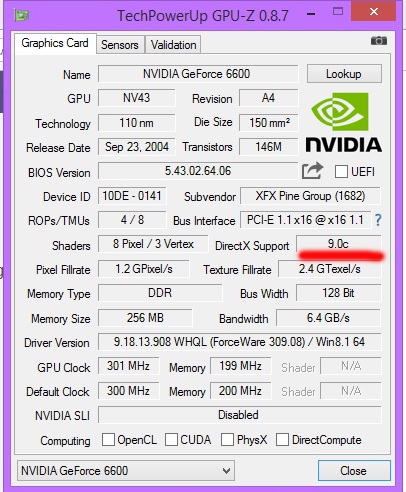

    Wychodzi z tego że mam 2.1 ? Trochę to dziwne.

    Ze strony producenta, dział FAQ dotyczący Twojej gry:
    Pytanie: Karta grafiki obsluguje Shader Model 3.0, lecz nie mozna uruchomic gry i pojawia sie nastepujacy komunikat o bledzie: Error: Could not init 3D System. (Blad: Nie mozna uruchomic systemu 3D.)
    Odpowiedz: Bardzo rzadko dochodzi do sytuacji, kiedy OpenGL jest nieprawidlowo zainstalowany. Powodem moga byc stare wersje sterowników, które nie zostaly usuniete z systemu. Prosze sprawdzic aktualnie zainstalowana wersje OpenGL. W tym celu nalezy pobrac i zainstalowac nastepujace narzedzie:
    » OpenGL Extensions Viewer
    Prosze uruchomic to narzedzie i sprawdzic wersje OpenGL na pierwszej stronie. Jesli widoczna wartosc jest mniejsza niz 3.0, Twoja karta grafiki nie obsluguje Shader Model 3.0, zainstalowano stara wersje sterowników lub sterowniki zostaly zainstalowane nieprawidlowo. Prosze usunac wszystkie sterowniki karty grafiki i zainstalowac najnowsze wersje.
    Możesz spróbować zainstalować najnowsze sterowniki jeśli jeszcze tego nie zrobiłeś. Tak czy inaczej gra wymaga nieco mocniejszej karty, w wymaganiach wspominają coś o 8600GT.

    Sterowniki są chyba najnowsze, pobierane z nvidia.pl i na jednym ze zdjęć widać, że z 2015r sterownik, a co do tego, że grafika słaba na tą grę, to wiem, ale gra chyba co jak co powinna się uruchomić na tej karcie.

    Spróbuj ze starszym sterownikiem.
    Stare GFy lepiej na nich działają.
    Zobacz:
    Geforce 6600 256MB i Farming Simulator 2015 - błąd SM3.0.
    Oraz:
    A powinno być tak (oczywiście pod Twym OS i w wersji PCI_E).
    Zatem ma rada - starsze sterowniki plus uaktualnienie bibliotek DX9.0c.
    Karta ma na pewno SM3.0.
