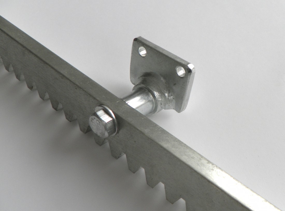

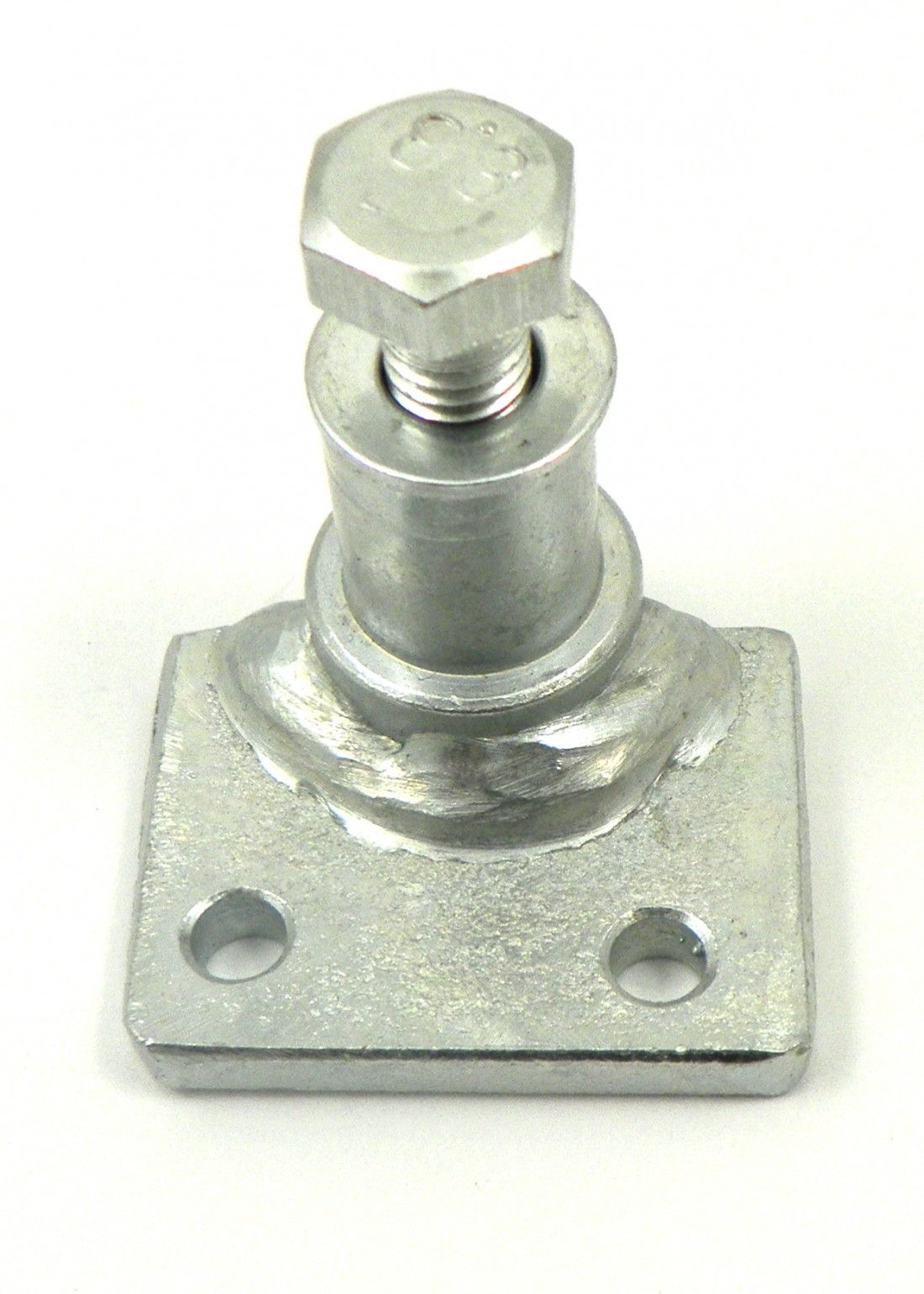

    Mam też bramę ocynkowaną i pomalowaną proszkowo. Teraz mam właśnie montować listwy zębate. Instrukcja mówi (oprócz opcji spawania) o przewierceniu profilu wiertłem 6,5mm a następnie nagwintowaniu gwintownikiem M8.
    Niestety ten co pisał instrukcję nie wie, że profil nad szyną jezdną ma grubość ścianki 2mm.
    Ktoś doradził mi zrezygnowanie z listew metalowych i zakup nylonowych, które montuje się na blachowkręty (tzw. samowierty). Niestety nie chcę tych "plastikowych" listew i chcę pozostać przy metalowych. Nitonakrętki nie są takie doskonałe (słyszałem negatywne opinie). Rozważam przewiercenie profilu na wylot i użycie długich śrub M8 albo zakup takiego czegoś co namierzyłem u jednego sprzedawcy.
    Element ten jest pospawany i ocynkowany. Montaż na dwa blachowkręty. Ciekaw jestem Waszych opinii.

    Rozważam też przewiercenie profilu na wylot wiertłem fi 8. Następnie rozwiercenie zewnętrznej ścianki wiertłem fi 14. Potem przykręcenie tulejek za pomocą krótkich śrub M8 (być może takich z okrągłym łbem na imbusa). Po montażu natomiast otwory pomocnicze fi 14 zatkałbym płaskimi zaślepkami z czarnego tworzywa.
    Rozważając taki montaż trzeba sprawdzić, czy nie należy dołożyć dodatkowych dystansów pod tulejki. Trzeba to sprawdzić montując napęd. Z kolei gdybym użył tych tulejek, które pokazałem wyżej, dodatkowy dystans byłby raczej zbędny, bo ten dospawany płaskownik załatwia sprawę.

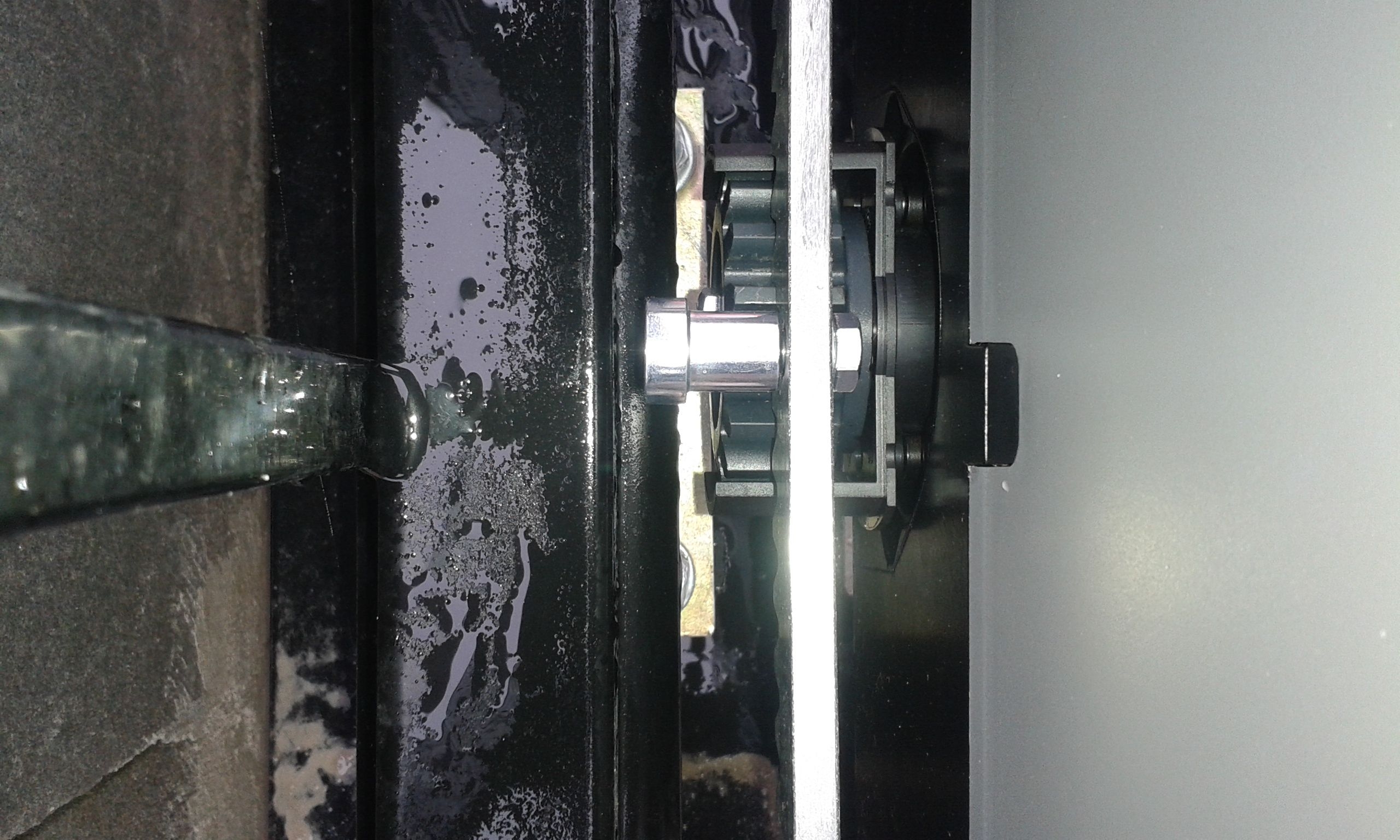

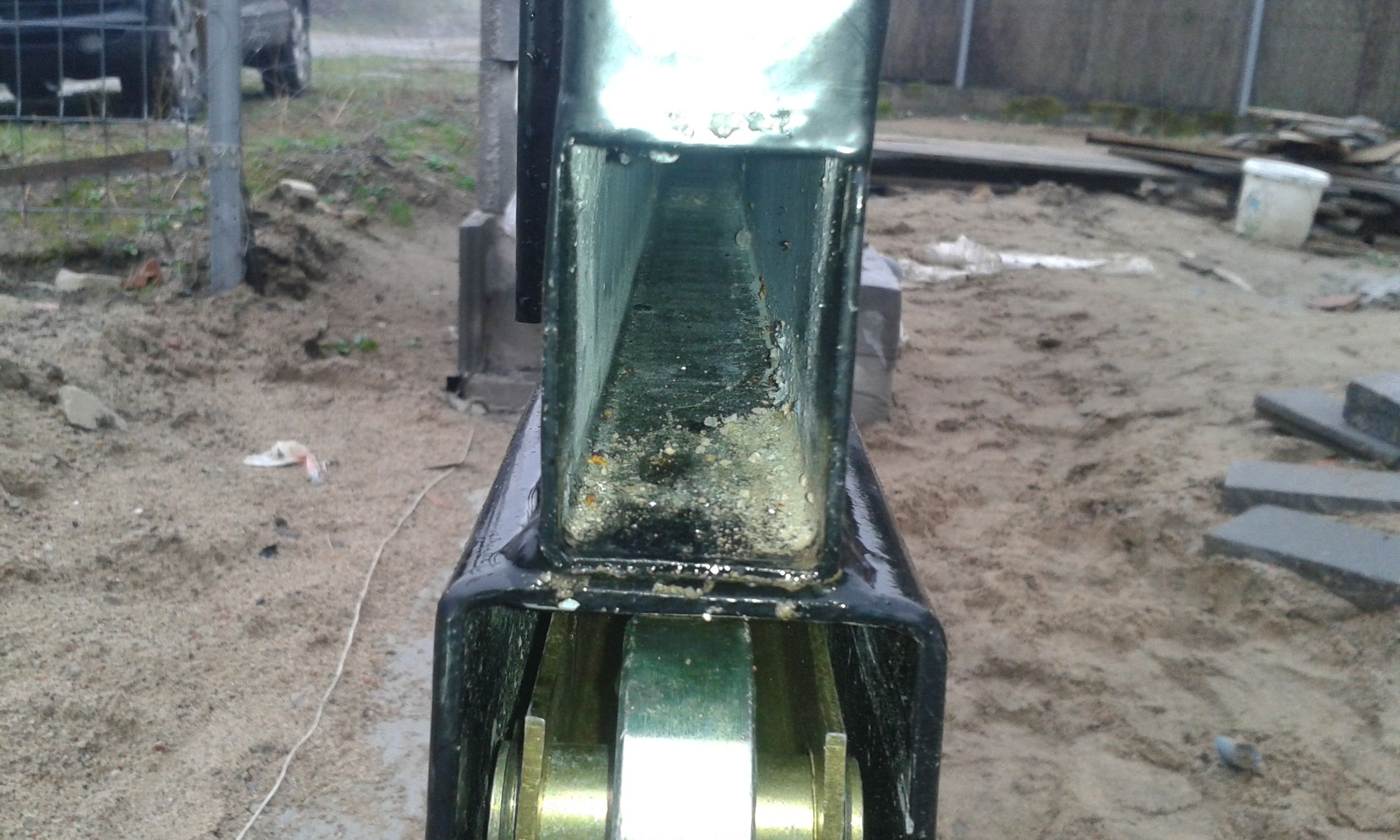

    U mnie tak wygląda przekrój bramy. Na pierwszym zdjęciu widać przekrój profilu 40x60x2 do którego będę mocował listwy zębate. Na drugim rzut całości jeszcze bez napędu. Na trzecim natomiast widok z góry z dostawionym napędem i przyłożoną listwą z tulejkami na próbę. Jak widać na zdjęciu, aby listwa zębata trafiła na środek koła zębatego muszę dołożyć jeszcze około 4mm dystansu.
