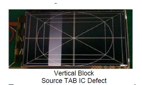

    Efekt na ekranie jak poniżej. Biały pionowy pas szerokości 1/6 ekranu. Potrafi być w pełni biały i wtedy nie widać przebijającej treści obrazu. Dodatkowo powstają przebarwienia i okresowo przekłamania kolorów. Instrukcja serwisowa podaje jak poniżej że uszkodzenie tego typu to "Vertical Block - Source Tab IC Defect". Czy mam rozumieć że uszkodzona jest matryca?
    Proszę o odpowiedź.

    Matryca do wymiany chyba że znajdziesz kogoś kto to "zregeneruje" ;)

    Czy regeneracja polega na wymianie konkretnego IC TAB-a na płytce z taśmą do matrycy?

    Rozbierz tą matrycę i zobacz czy nie jest po zalaniu.

    Trzeba rozebrać, i dokładnie się przyjrzeć (płytka pozioma -fleksa kolumny) najlepiej przez mikroskop. Jak jest kilka uszkodzonych przejść (np. przez wodę), to można połączyć. Jak nie jest uszkodzony sam dreiver, to jest szansa na uratowanie matrycy. Przeważnie w takich przypadkach matryca na szrot.
