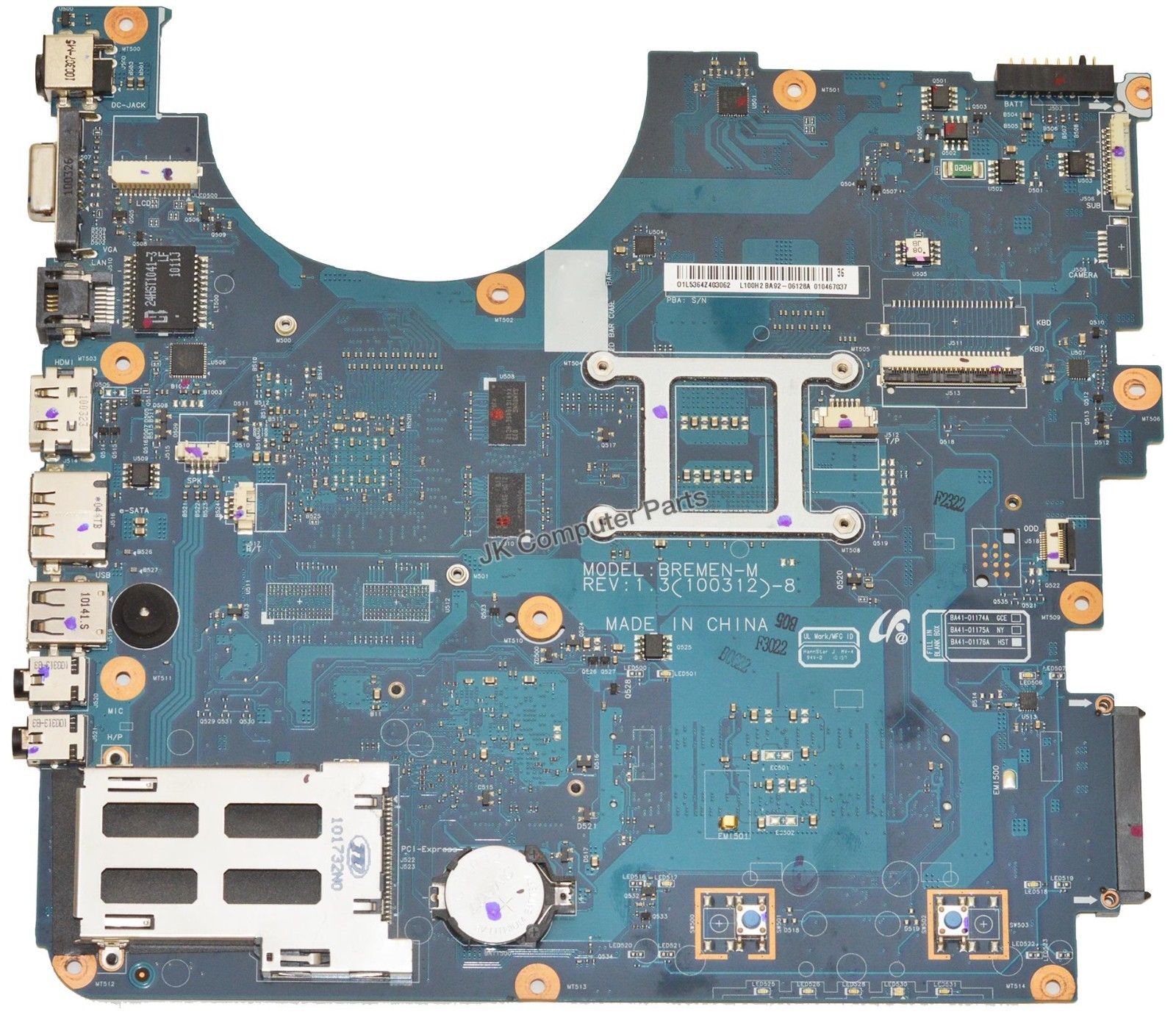

    Witam wszystkich.
    Mam problem w laptopie Samsung R580:
    -gdy wkładam baterie do laptopa i używam go na baterii (bez zasilacza) to matryca nie jest podświetlona, tzn da się na niej coś zauważyć aczkolwiek gdy przesuwam wskaźnikiem od jasności ekranu zero reakcji, utrzymuje się taki sam stan jasności.
    -gdy podłączam laptopa pod zasilacz z włożoną baterią to wtedy matryca miga
    - gdy używam laptopa bez baterii na zasilaczu wtedy matryca świeci normalnie (najmocniejszym podświetleniem) ale regulować jasności też nie mogę, gdy przesuwam pasek jasności ekranu to nie reaguje...
    Co to może być i czy to poważna usterka i jaki mniej więcej czeka mnie wydatek w serwisie ?
    Może by samemu rozkręcić laptopa, tylko gdzie szukać przyczyny ? :/
    Pozdrawiam serdecznie.

  • #6 15609219
    lisek
    Serwisant RTV
    Posty: 39844
    Pomógł: 6332
    Ocena: 6843
    Pełna nazwa modelu laptopa
    np. R580-JT02 (NP-R580-JT02)

    Ten model to
    i3-330M (vzasem z I5-430M) + NVIDIA GeForce GT 330M
    DDR3-1066 (PC3-8500) max.4GB
    HM55
    Masz chyba motherboard
    BA92-06128A - System Board (BREMEN-M, PGA, DDR3, 1) For NP-R580
    * BREMEN-M REV: 1.3 (100312)-8
    * BA41-01174A
    Samsung R580 - Matryca miga gdy laptop jest na baterii Samsung R580 - Matryca miga gdy laptop jest na baterii
    Dla mnie z opisu (bez pomiarów)masz problem w ok. przełacznika żródeł zasilania > układ chargera U4 ISL6255AHRZ
    - Link
    Z tego forum Link
