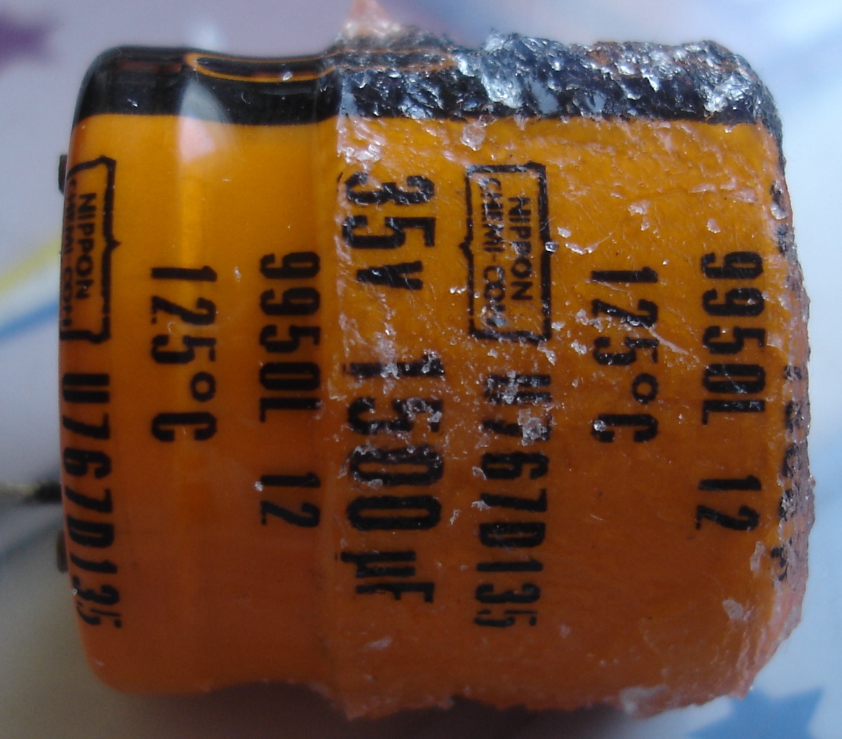

    Najlepiej NIPPON taki jak tu :
    [Kupię] Kondesator 1500uf 35v LOW ESR
    lub inny zamiennik o wysokim prądzie i low esr.

    Znam te sklepy.
    Wstawiłem 2200uf 35v 105.
    Oryginalny kondensator posiada 3 grube nóżki, które i tak były wypalone, od sporych prądów.
    Taki elektrolit był oryginalnie w sterowniku pompy wtryskiwacza, ten który wstawiłem na pewno nie wytrzyma tyle ile oryginał, nie wspominając o tym, że lutowałem cyną z pb, a oryginalny stop cyny w sterownikach topnieje przy 250 stopnia C. :)

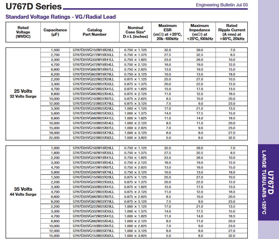

    Widać, że oryginał ma ESR na poziomi 25mΩ, impedancja na poziomie 27mΩ przy 100kHz. Czyli bardzo niski.
    Ciężko będzie kupić o takich samych parametrach. Kondensatory z Chemi-Cona są dostępne w magazynach w USA (droga wysyłka).
    Pozostaje chyba zakupić dostępny kondensator Low ESR (lepiej o pojemności większej i napięciu także wyższym, a jeszcze lepiej 2-3 mniejsze, bo ESR nam zmaleje) i nawet co 1-2 lata wymieniać na nowy.

    No niestety często bywa takie ograniczenie w postaci ciasnoty i braku możliwości zamontowania podobnego, ale większego elementu. Producenci pewnie o tym wiedzą i celowo tak jest.
    Zazwyczaj Low ESRy są większe (wyższe). Co prawda są wersję mini, ale wiążę się potem z trwałością. Taki o dwa razy większym ESR i deklarowaną żywotnością 1500-2000h podziała znacząco krócej, niż o niskim ESR i żywotności 6000-10000h. Do tego dochodzi prąd tętnień. Oryginalny kondensator ma ten parametr wysoki - 10,5A. Podobne kondensatory mają ten parametr rzędu 1-3A (wraz ze wzrostem temperatury parametr ten maleje. Szkoda, że nie ma standardu podawania tego parametru przy danej temperaturze, tylko co grupa kondensatorów to dane podawane przy innej temperaturze).
