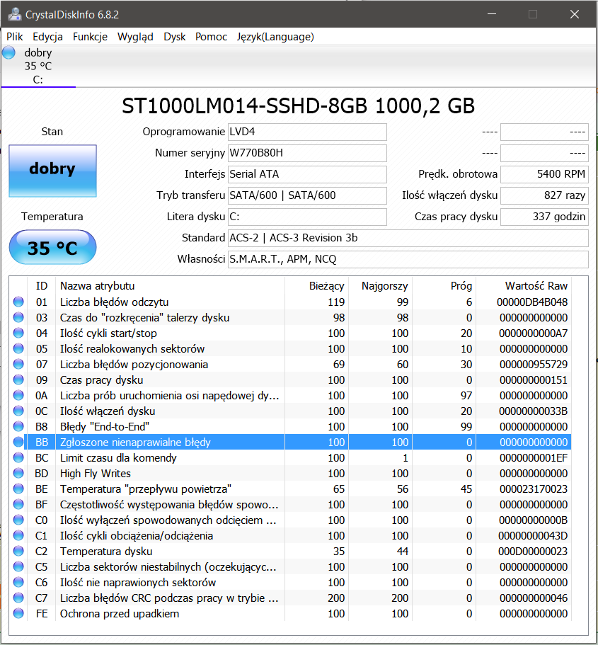

Czy mój dysk twardy jest w porządku? Analiza wyników z CrystalDiskInfo

    proszę o analizę czy z moim twardzielem dzieje się coś niepokojącego :)

    SMART nie wskazuje na jakieś problemy, dysk jest OK.
    Czy coś się dzieje niepokojącego ze sprzętem ?

    Niby wszystko jest w porządku, ale od niedawna zacząłem obserwować podczas grania w jedną grę (nie mam aktualnie innych do porównania) chwilowe, dosłownie półsekundowe przycięcia, spadki FPS. Zastanawiałem czy nie jest to spowodowane jakimś problemem z HDD. Wychodzi na to, że pewnie chodzi o nieaktualne sterowniki :)

    Dla spokoju wykonaj mu skan powierzchni. Niby łapie BC, C7, nie ma informacji o 0B i C8, 01 jest inaczej liczone. Ciężko stwierdzić, czy coś złego z mechaniką dysku się nie dzieje. Bardziej jednak wygląda na kłopoty z zasilaniem/komunikacją - być może luźno podłączony, dobrego styku może nie mieć.
