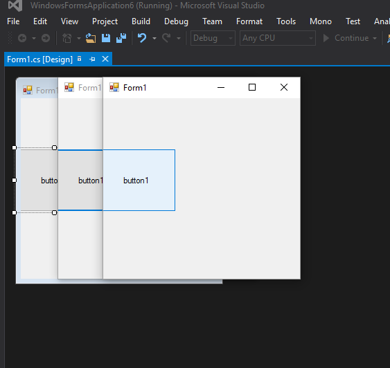

    Klasyczna aplikacja windows to "Windows Forms Apllication"?
    [VS2015] - Jak wyłączyć powiększanie okienka programu w Windows 10?
    Widoczne trzy formatki - ta na wierzchu to uruchomiony plik exe, środkowa to apka uruchomiona w visualu w trybie debug i ta na spodzie to "Design" visuala - są tego samego rozmiaru - musiałeś sam coś namieszać.

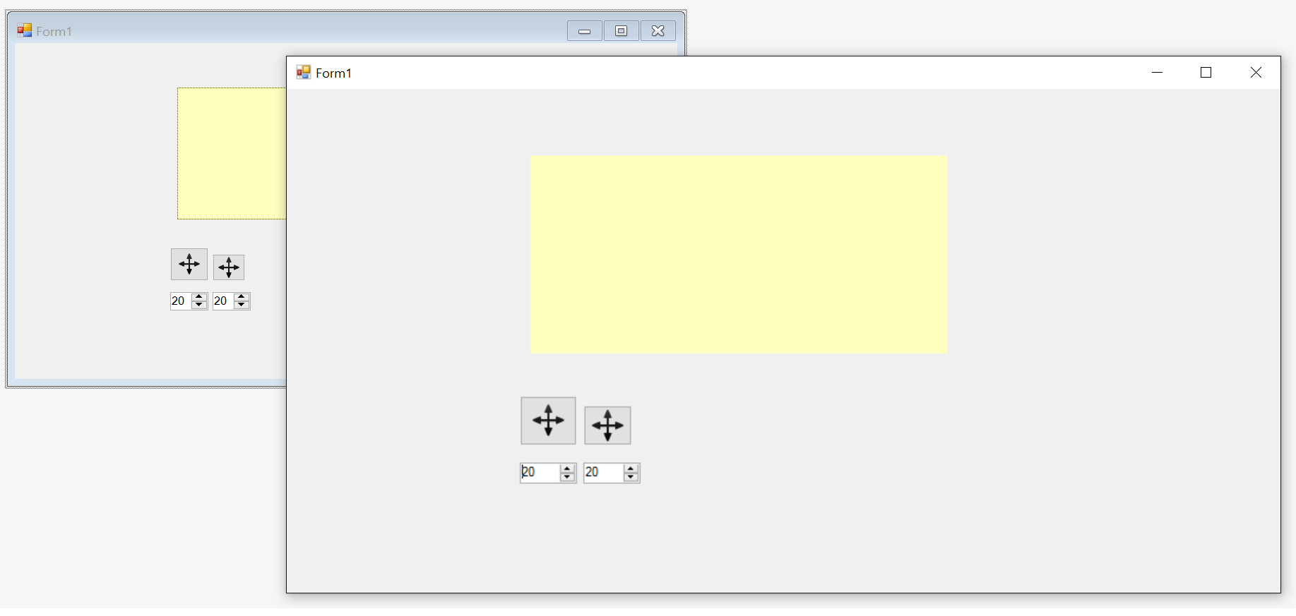

    U mnie jest tak:
    [VS2015] - Jak wyłączyć powiększanie okienka programu w Windows 10?screen.png (31.17 kB)Musisz być zalogowany, aby pobrać ten załącznik.
    Mam monitor 4K i dużą rozdzielczość ekranu. Czy to może być przyczyną ?
