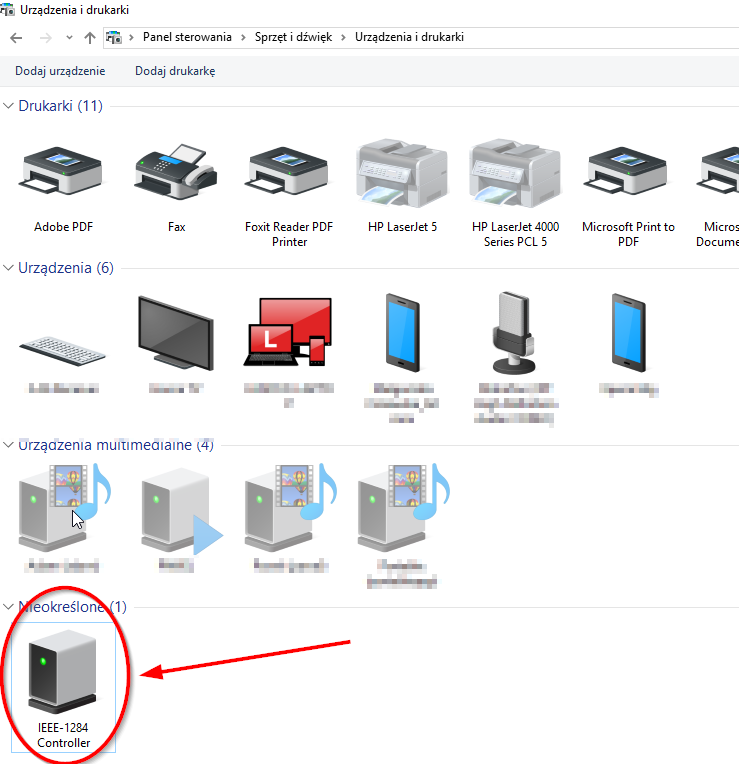

    Po podłączeniu przejściówki USB2LPT do Laptopa z Windows 10 w ustawieniach drukarek pojawia się:
    Instalacja drukarki OKI 3320 na Windows 10 z użyciem przejściówki USB do LPT

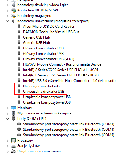

    W menadżerze urządzeń widzę dwie nowe pozycje:

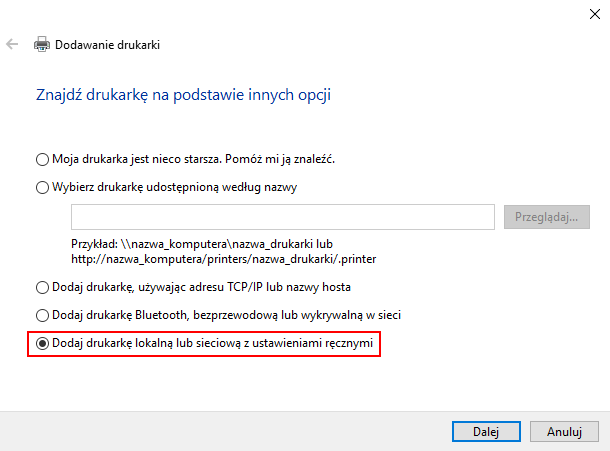

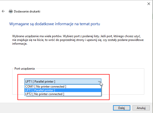

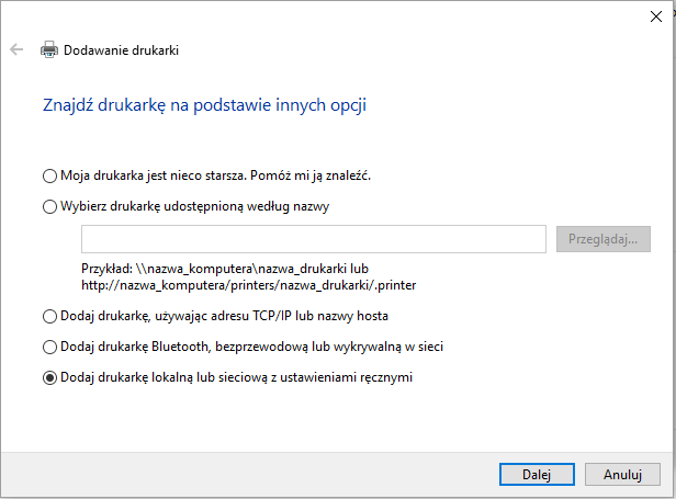

    Mechanizmy autodetekcji zawodzą, próbuję dodać drukarkę manualnie:

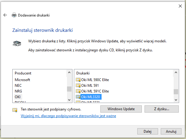

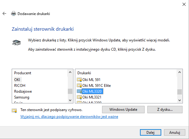

    Zakładam, że będzie to ta pozycja:

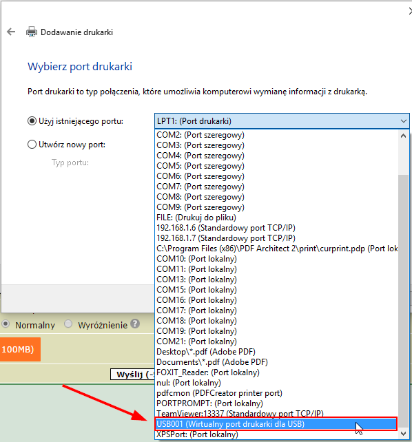

    Po wykonaniu Windows Update odnajduję właściwy sterownik:
    Próbuję wydrukować stronę testową:
    Niestety drukarka nie drgnie.
    Widać zadanie, którego system nie jest w stanie przetworzyć.

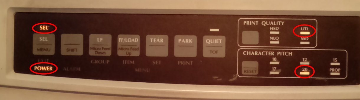

    Panel drukarki:
    Ktoś ma pomysł, jak zmusić drukarkę do drukowania ?

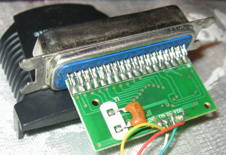

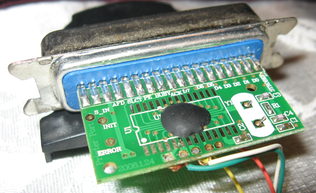

    Obawiam się, że nie zgadniemy co to za konwerter:
