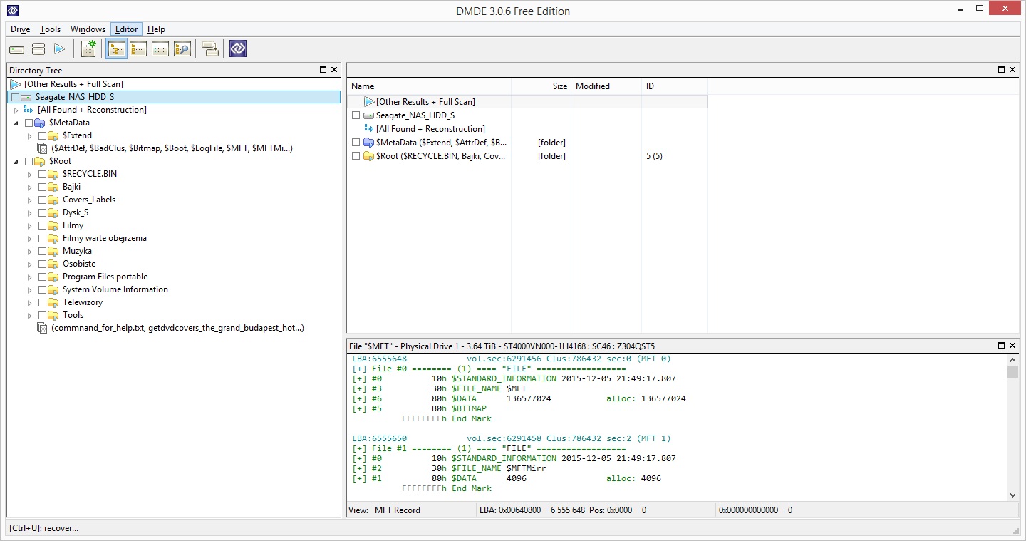

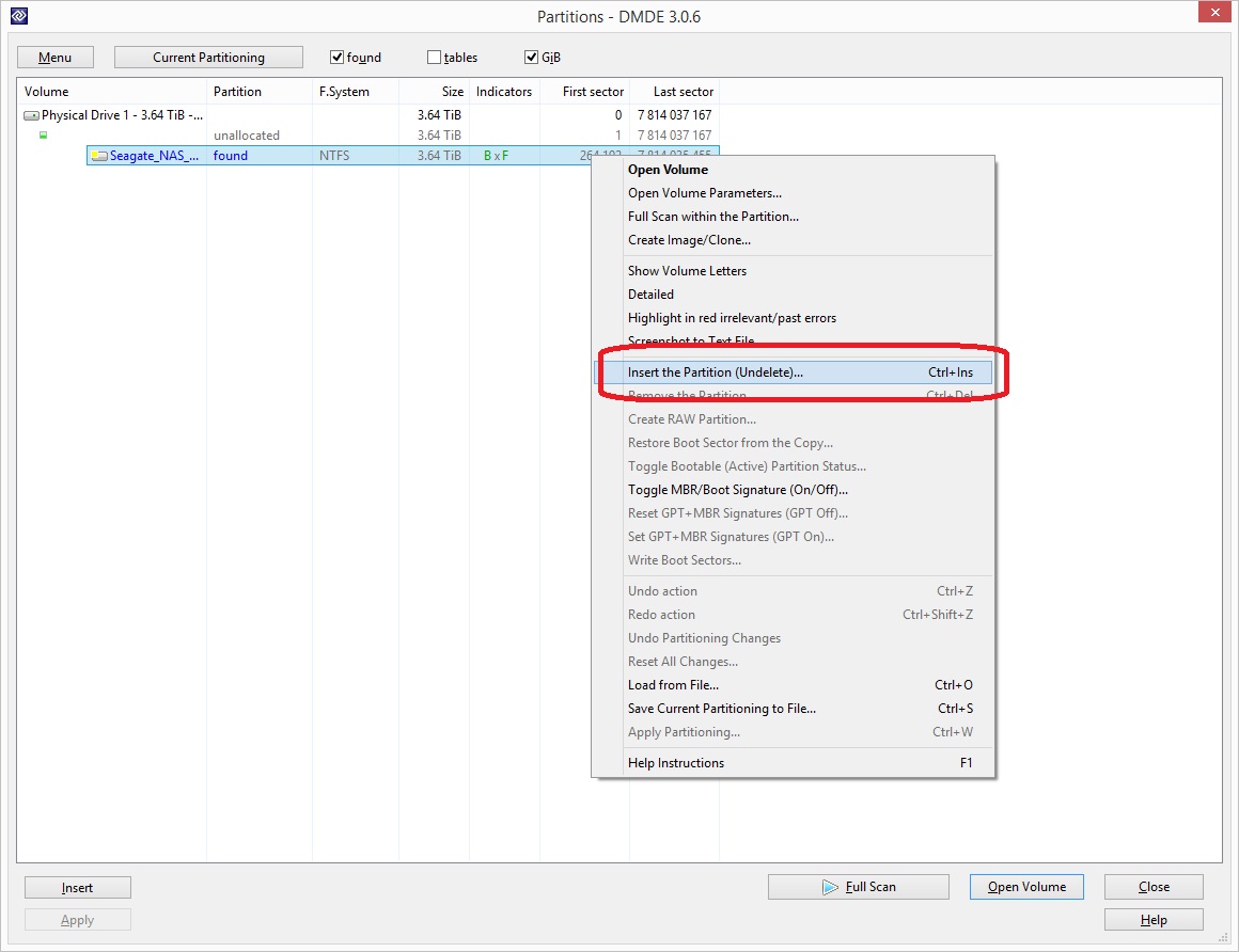

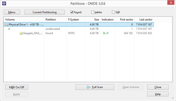

    Proszę o pomoc w odzyskaniu danych i struktury dysku Seagate NAS HDD ST4000VN000. Parametry dysku: Pojemność dysku to 4TB, FW: SC46, Date: 16055, Site: TK. Pomyliłem się i skasowałem / wyczyściłem dysk poleceniem:
    clean
    w narzędziu: diskpart. Procedurę przeprowadziłem w systemie Windows 8.1 Pro. Przy wylistowaniu dysków w diskpart w kolumnie [Gpt] widniała gwiazdka.
    Załączam ekrany z programu DMDE w wersji 3.0.6:
    Seagate/ST4000VN000/NAS HDD - Odzyskanie danych usuniętych 'clean' w diskpart Seagate/ST4000VN000/NAS HDD - Odzyskanie danych usuniętych 'clean' w diskpart Seagate/ST4000VN000/NAS HDD - Odzyskanie danych usuniętych 'clean' w diskpart
    oraz plik dev1_lba0..49.bin (1 MB)Musisz być zalogowany, aby pobrać ten załącznik. zawierający kopię sektorów wykonaną w programie DMDE w wersji 3.0.6 od sektora 0 do 2048.
    #2 15659177
    mati211p
    Posty: 16921
    Pomógł: 2584
    Ocena: 1131

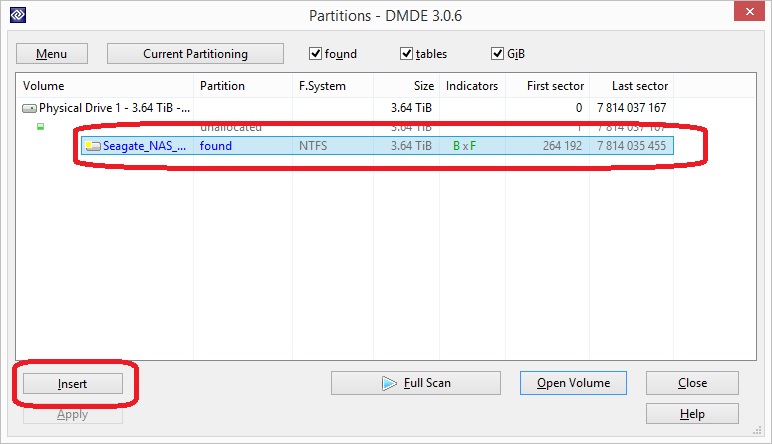

    Zwyczajnie wstaw partycję Seagate_NAS..., zastosuj, zrestartuj i powinno działać o ile są tam twoje dane (sprawdź przez otwórz wolumin). O dziwo uchował się prawidłowy Boot sektor, a komenda ta zazwyczaj powoduje jego skasowanie. Jeśli to nie ta partycja, to będziemy działać dalej.

    W jaki sposób / jakim narzędziem mam wstawić partycję "Seagate_NAS_HDD_S"? Czy normalnie z menadżera Windows "Zarządzanie dyskami", czy za pomocą DMDE?
    Powiedzmy, że jestem laikiem i potrzebuję szczegółowej informacji. Z góry dzięki za zrozumienie i szczegółowe wyjaśnienie. :lol:
    Poniżej struktura dysku widziana z DMDE:
    #4 15660899
    Łukasz_W
    Posty: 5056
    Pomógł: 632
    Ocena: 648
    W DMDE w oknie partycji -> prawym przyciskiem myszy na partycję "Seagate..." -> wstaw -> zaakceptuj zmiany (zapisz plik wycofania).

    Przed możesz wejść w partycje i sprawdzić czy to ta partycja o którą chodzi. Potem wykonać to co pisze Łukasz i Mati najlepiej z kopia zapisów tak jak poprosi program.
    Czy chodzi o:
    1. przycisk [INSERT] na ekranie:
    2. czy może o ten skrót "Ctrl + Ins" na poniższym ekranie:
    Seagate/ST4000VN000/NAS HDD - Odzyskanie danych usuniętych 'clean' w diskpart ?
    Wnioskuję, że chodzi o skrót z punktu 2. Tak?

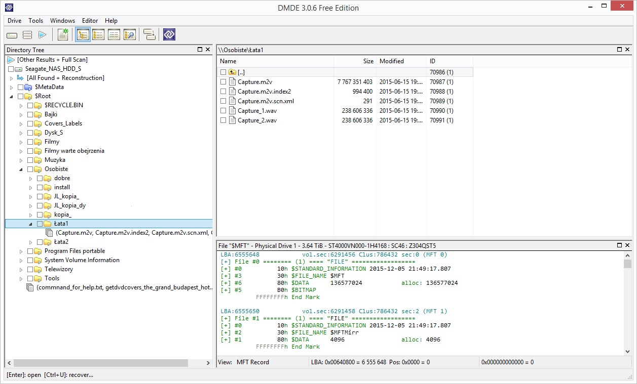

    Oczywiście. Tam była jedna partycja. To jest ta. Dane są:
    Chyba, że powyższy ekran oznacza coś przeciwnego.

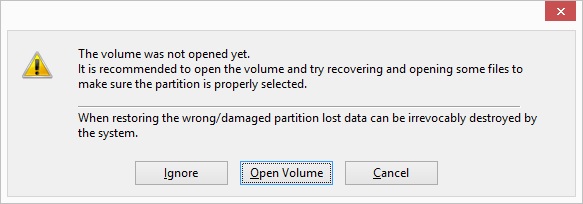

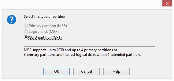

    W pierwszej kolejności muszę otworzyć Wolumen, ponieważ otrzymuję poniższy komunikat:
    A później nie ma innego wyboru jak (GPT):
  • #15 15662301
    mati211p
    Posty: 16921
    Pomógł: 2584
    Ocena: 1131
    A przeczytaj to co masz poniżej, to zrozumiesz, dlaczego, MBR obsługuje dyski do 2TB.

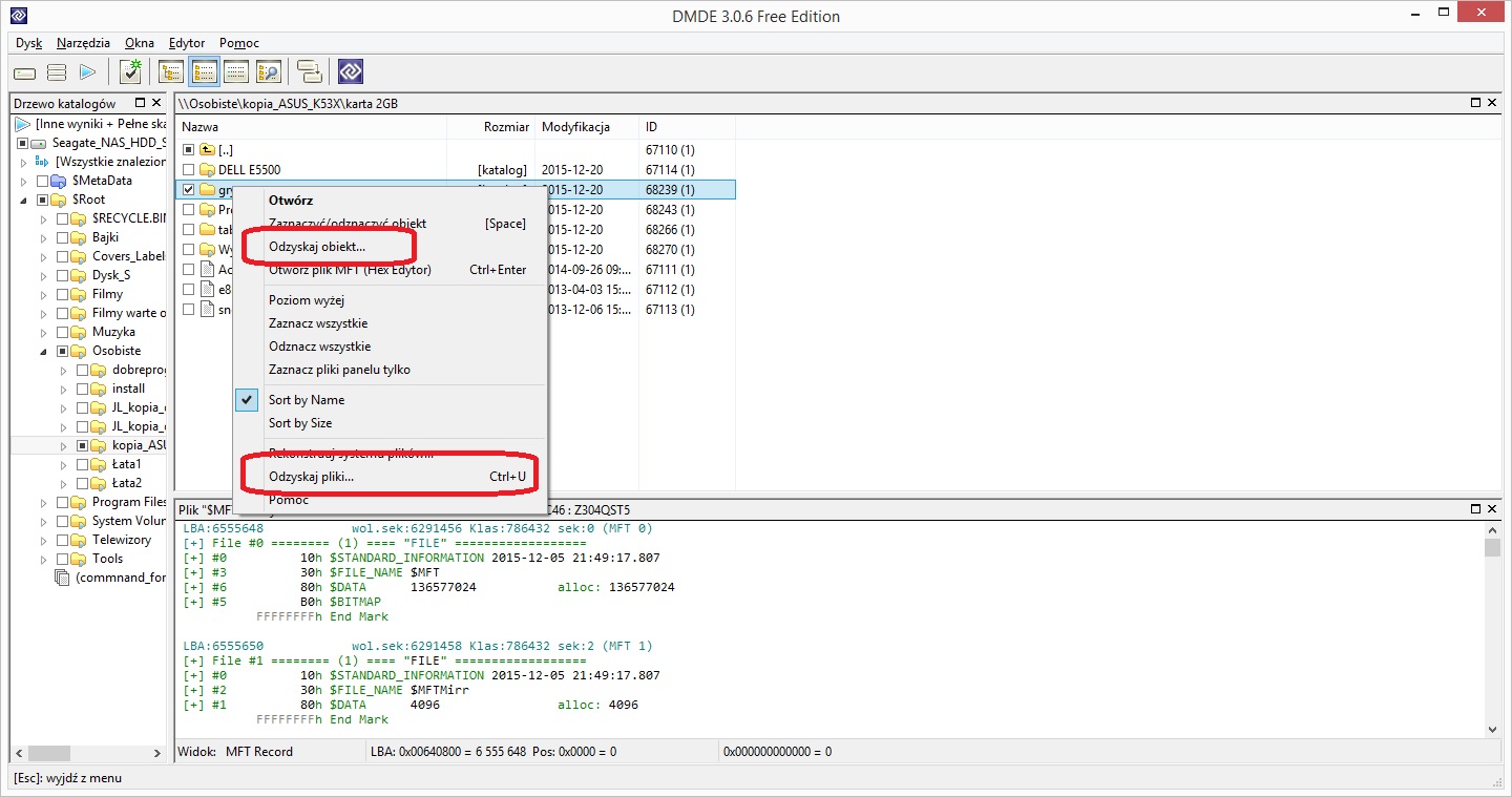

    Czym się różni opcja:
    1. [Odzyskaj obiekt ...]
    2. od opcji [Odzyskaj pliki Ctrl+U]
    jak na poniższym obrazie:
    Czy te akcje mogę zastosować w tym przypadku oraz czy ich zastosowanie spowoduje usunięcie tych danych z tego dysku? Nie widzę opisu szczegółowego w dokumentacji.
  • #17 15662318
    mati211p
    Posty: 16921
    Pomógł: 2584
    Ocena: 1131
    Wstaw tą partycję, nie ma co się z odzyskiwaniem męczyć, jeśli partycja jest sprawna. Odzyskaj obiekt to odzyskanie tego, co masz PPM zaznaczone, a odzyskaj pliki to wszystkie zaznaczone "ptaszkami". W przypadku twojego zaznaczenia - niczym.
