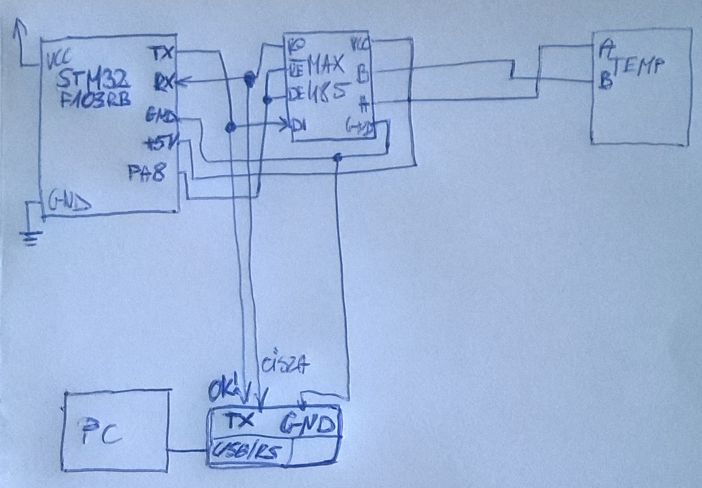

    Pytanie odnośnie komunikacji modbus RTU po RS232.
    Z Stm32f103 wysyłam zapytania na MAX485. Do urządzenia dochodzi pytanie bo sygnalizuje to diodą, oraz urządzenie sygnalizuje odpowiedź. Sprawdzałem po stronie TX (przed MAX485) za pomocą "SimpleTerm Gold" i ramka się zgadza, natomiast na RX jest cisza. Co może być przyczyną ?

    Do slave napewno pytanie dochodzi bo to sygnalizuje.
    Sygnalizuje również odpowiedź .
    Teraz sprawdzam tak:
    1) Przed RS485 na MAX485 podglądam co jest na DI i rzeczywiście zgadza się wysłana ramka.
    2) Przed RS485 na MAX485 podglądam co jest na RO i tam jest cisza.
    Narazie w ogsługę w STM nie ma co wnikać bo dane muszą się dopiero pojawić z RS485 na pinie RO układu MAX485. Między masą a RO jest 5.1V ....

    i robisz źle, co wynika z odpowiedzi i z tego że masz problem. Slave nie będzie czekał aż mu pozwolisz na odpowiedź, tylko odpowiada najszybciej jak to możliwe. A że Ty wtedy nie odbierasz...

    Niczego nie odbierasz - nieważne czy przez polling czy w przerwaniu czy przez DMA czy jakkolwiek sobie życzysz - układ MAX-485 masz przestawiony na nadawanie. Odpowiedź przychodzi w czasie Twojego delaya. Jeśli wiesz lepiej gdzie jest problem niż kilka osób (mówiących o tym samym problemie), to w sumie po co pytać na forum?

    Jak nie dasz strobowania w stan niski to max485 nic nie odbierze , W Twoim przypadku odpowiedź prawdopodobnie przychodzi w czasie twojego opóźnienia

    Teraz masz szanse zobaczyć coś bo max zaraz po wysłaniu ramki przechodzi w tryb odbioru

    Dalej jest źle, bo na początku pętli znów przestawiasz MAXa w tryb nadawania (natychmiast po tym jak przestawiłeś go w tryb odbioru).
    To jak to zrealizować, Żeby dać czas procesorowi na odebranie danych z MAX485? Bo ja nie mam pomysłu...
