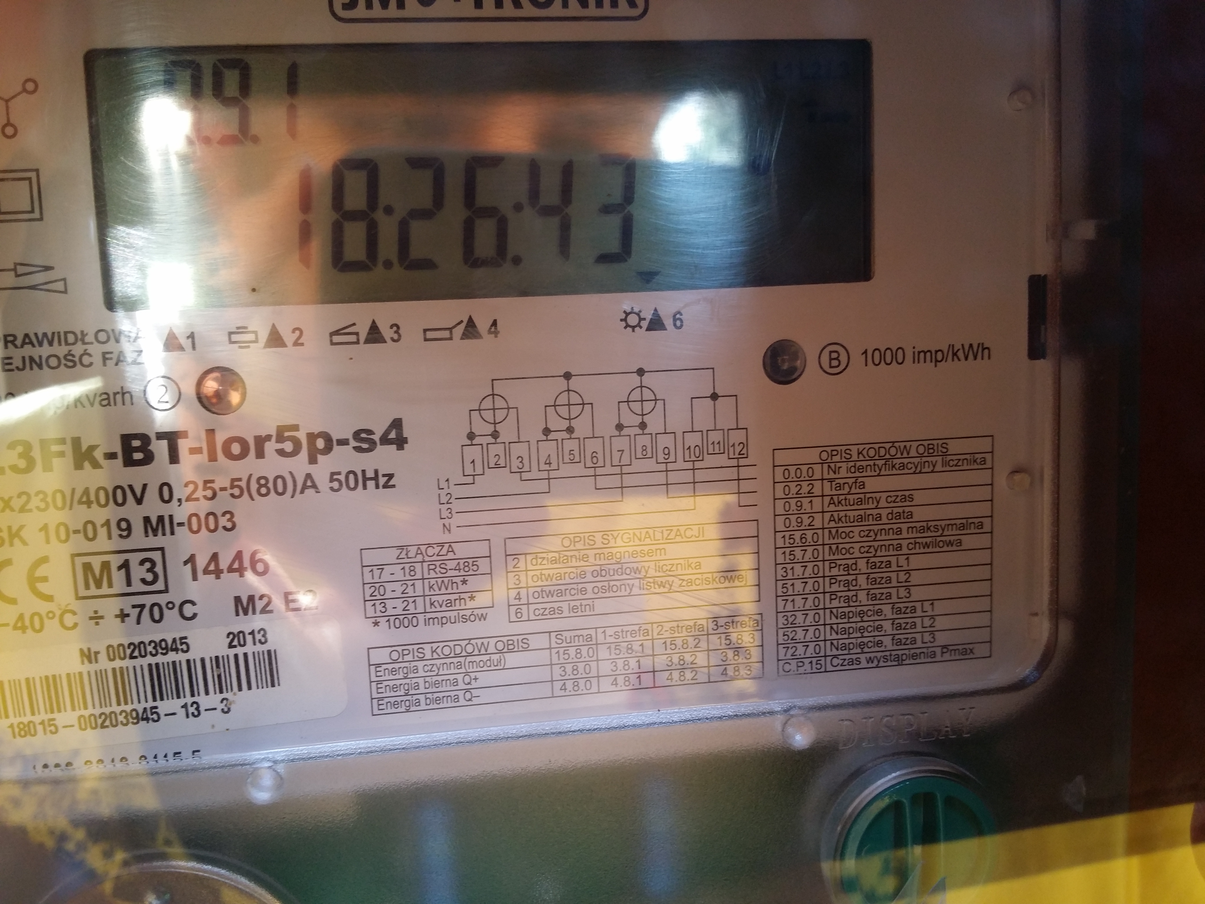

    Jak odczytać z tego licznika ile energii zużyłem w danej taryfie tj. kW ? Czy jest to możliwe (jesli tak to gdzie odczytać), czy tylko inkasent może odczytać. Pozdrawiam

    Licznik sam powinien przewijać wskazania.
    Jeśli nie, to możesz mu "pomóc" przyciskiem.
    Wieksze cyfry to bieżące wskazania, mniejsze to kody OBIS.
    Pod kodami 1.8.0, 1.8.1 i 1.8.2 kryją się bieżące wskazania energii czynnej pobranej kolejno: suma, strefa 1 i strefa 2.

    Tutaj nie widzę tych na liczniku kodów. Może są to kody 15.8.0 do łącznego zużycia , a jak 15.8.1 ma taryfie 1 a 15.8.2 na drugą taryfę?

    Dokładnie tak.
    Zresztą na liczniku masz opisane wszystkie kody OBIS.

    marcinosu002 napisał:
    Może są to kody 15.8.0...
    Tak, może być 15.8.xx
    1.8.xx to wskazania bieżące, a 15.8.xx to wskazania "zatrzaśnięte" na koniec okresu rozliczeniowego.
    Resztę kodów OBIS znajdziesz tutaj.

    Nie do końca się mogę z Tobą Zbich zgodzić. Pomiar 15.8.0 jest wartością bezwzględną, zresztą zobacz na tabelkę w języku angielskim to będziesz widział rożnicę pomiędzy tymi dwoma odczytami. To o czym mówisz powinno mieć jeszcze dodane +DA.

    Tylko odrazu mowie ze 1.8.x nie mam tego na panelu przednim napisane i nie pokazuje mi tego tylko to co jest napisane w na panelu przednim

    U Ciebie kolego energia czynna pobrana(odczyt bieżący) jest pod 15.8.0 (suma) i dalej jak masz strefy 15.8.1( dla 1 strefy) lub 15.8.2(dla 2 strefy).
    Masz kolego absolutną rację.
    Wskazania zapamiętane mają w kodzie dodatkową cyfrę/liczbę oznaczającą kolejny okres obrachunkowy.

    Koledzy pomogli ich odpowiedz rozwiązała problem.
