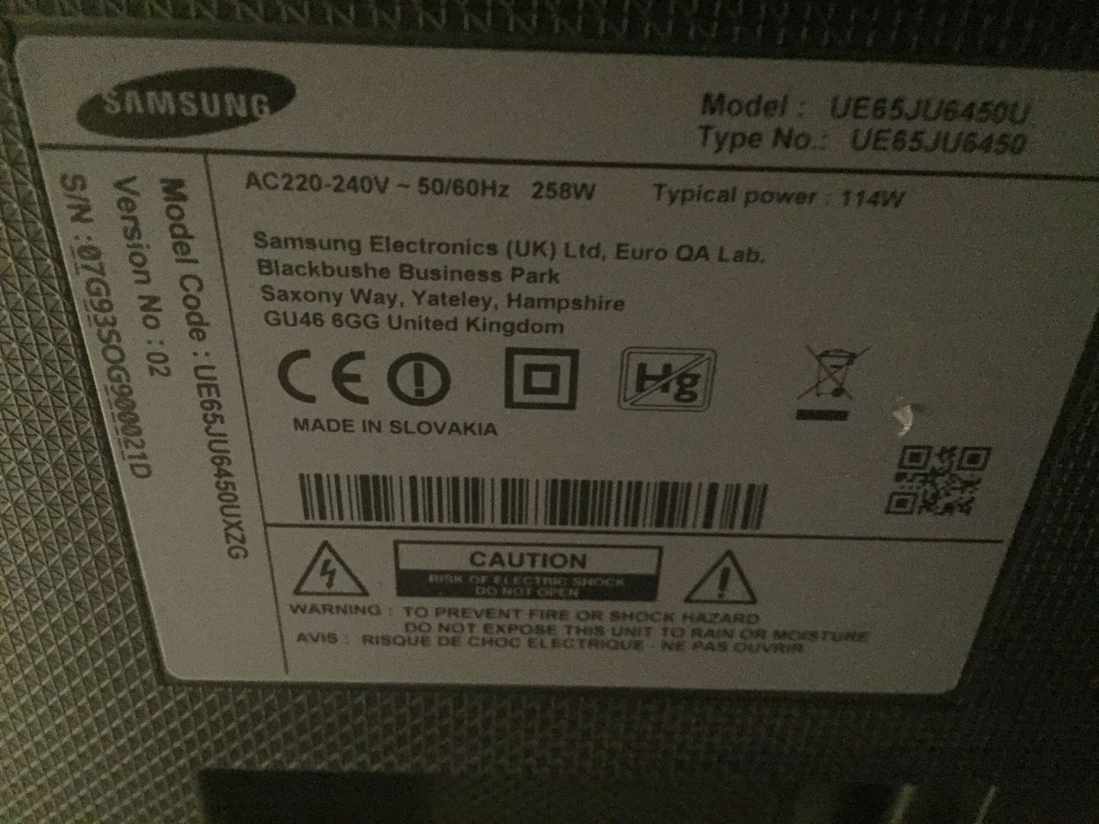

    Czy możecie mi doradzić gdzie najtaniej zakupie matryce do TV SAMSUNG UE65JU6450U ewentualnie jakiś zamiennik jeżeli jest wogóle taka możliwość.
    W telewizorze jest matryca o symbolach :BN95-01998A
    POZDRAWIAM

    Chyba lepiej zbierać na nowy TV
    Link_ BN95-01998A PRODUCT LCD-SDC_ CY-GJ065HGLV1VJU6400,
    cena sugerowana 8070pln.
    Cena nowej w UE to ok.1600.$, i wyżej.
    Trzeba czekać , bo wszystko z fabryk w Chinach.
    UN65J6300AFXZA BH02 BN95-02286A LCD-AUO;CY-GJ065CSAV1V
    UN65JU6400FXZA IH04 BN95-02355C LCD-INX; CY-GJ065FGNV2V
    UN65JU6400FXZA TH01 BN95-02283A LCD-SDC; CY-GJ065HGLV5V
    UN65JU6400FXZA UH02 BN95-02283D LCD-AMLCD; CY-GJ065HGLV8H
    UN65JU6500FXZA ID02 BN95-02355A LCD-INX CY-GJ065FGNV1V BA
    UN65JU6500FXZA TD01 BN95-01998A LCD-SDC;CY-GJ065HGLV1V
    UN65JU6700FXZA TD01 BN95-01991A LCD-SDC;CY-WJ065HGLV1V
    UN65JU7100FXZA IH02 BN95-01976A LCD-INX;CY-GJ065FLNV1V
    UN65JU7100FXZA TH01 BN95-01975A LCD-SDC; CY-GJ065FLLV1V
    UN65JU7500FXZA TH01 BN95-01966A LCD-SDC, CY-WJ065FLLV1V
    UN65JS8500FXZA TH01 BN95-02114A LCD-SDC;CY-QJ065FLLV1V
    UN65JS9000FXZA TS01 BN95-01961B LCD-SDC, CY-XJ065FLLV2V
    UN65JS9500FXZA TS01 BN95-01956A LCD-SDC;CY-YJ065FLLV1V

    A jak bym chciał sprowadzić z Chin zamiennik to jaki to koszt i czy jest to możliwe ?
  • #4 15664788
    lisek
    Serwisant RTV
    Posty: 39780
    Pomógł: 6320
    Ocena: 6823
    Pewnie ,że można tylko czas i dodatkowe koszty (transport + ubezpieczenie)
    Wyjdzie pewnie tyle samo c/może mniej troszkę jak z North
    np. odpowiednik CY-GJ065FGNV1V
    Te modele są w wer.USA Australia
    Link_ parts_UN65JU6500F_INCH_4K_UHD
    http://www.searspartsdirect.com
    http://www.samsungparts.com/Default.aspx
    http://www.sparepartsmarket.com.au/Samsung/samsung-television-c-3401.html
    Z Holandii np.
    https://www.samsungonderdelen.com/Samsung-parts/BN95-01876A.htm
    Z BG forum o TV samsung z 2016r na 22str.(do teraz) Link
