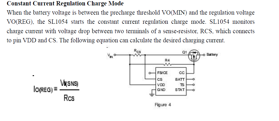

    Do rzeczy: Posiadam układ scalony sl1051 aktualnie wlutowany w ładowarkę od e-papierosa na USB. Potrzebuję zwiększyć prąd wyjściowy do około 2A, ewentualnie przełączany na 1A, ale to już kwestia drobnej modyfikacji schematu.
    Tutaj rodzi się pytanie: Jaki tranzystor byłby najlepszy do tego zastosowania? Nota katalogowa niewiele mi mówi na ten temat.
    Drugim problemem jest dobór rezystora służącego do mierzenia prądu oznaczonego jako Rcs na schemacie umieszczonym w nocie katalogowej, nie ma niestety o tym wzmianki w datasheecie, chyba że przeoczyłem.

    W katalogu chińskim jest podana wartość napięcia do obliczeń stabilizacji prądu.
    Dobór tranzystora do scalonego układu ładowarki li-ion.
    Czyli 110mV typowo.
    A w dalszej części, dla lepszego zrozumienia załącznik z angielskiej wersji jest wzór do obliczania prądu.
    Jest również napisane jakiego tranzystora użyć, pnp, lub MOSFET P.

    Chodzi o stabilizację czyli ograniczenie prądu ładowania w pierwszym stadium ładowania.
    Jeżeli chcesz uzyskać 2 A prąd ładowania, to biorąc pod uwagę czułość napięciową wejścia CS, Trzeba z prawa Ohma obliczyć rezystancję bocznika.
    0,11V/ 2A= 0,055 Oma. Nie trzeba 10W, Przy 2A wydzieli się moc 0,22W.
    Co do tranzystora, myślę, że nie ma potrzeby stosowania jakiegoś specjalnego. Wystarczą podstawowe parametry, tak jak podałeś.

    Chciałbym się też dowiedzieć o co chodzi z rezystorem bocznikującym, niejednokrotnie słyszałem to pojęcie, internetowa encyklopedia trochę podpowiedziała lecz wciąż nie wiem jak w praktycznym układzie miałbym to zrealizować. Poza tym przy takim rzędzie wartości nawet ścieżki mogą mieć porównywalne opory.
    Jeszcze ciekawi mnie kwestia kluczowania tranzystora, mosfety mają tylko dwa stany, a układ jest liniowy, więc działa to tak, że scalak otwiera mosfet, prąd skacze do maksymalnej wartości, układ odcina zasilanie przez zbyt duży spadek na Rcs i tak w kółko, że powstaje coś w stylu przetwornicy impulsowej?

    Rezystory bocznikujące, to nazwa potoczna, praktycznie są włączone w szereg i na nich mierzy się spadek napięcia. Małe rezystancje robi się np. poprzez łączenie równoległe rezystorów o trochę większych nominałach. Można połączyć np. 0,22 oma cztery równolegle.

    Wstyd się przyznać, ale rutyna wzięła górę i zapomniałem że to mosfet P a nie N i zamieniłem dren ze źródłem, aktualnie ładowarka działa, aż za dobrze bo jak zostawiłem na noc ładowarkę podłączoną do chińskiego adaptera sieciowego niby 5V/2A to rano prądu nie było, a adapter przeszedł na drugą stronę. Zauważyłem też dosyć niepokojące zjawisko, przed modyfikacją ładowarka na zwarciu się wyłączała co sygnalizowała zgaszeniem diody i płynął prąd ok 100mA, a po przeróbce dioda gaśnie, lecz prąd jaki płynie na zwarciu to całe 6A. możliwości zwarcia nie ma, lecz sytuacja jest dosyć ciekawa, czemu tak się może dziać?

    Widzę, że zaczyna Ci wariować ten układ. Może scalak również poszedł na drugą stronę. On mierzy bezpośrednio napięcie na akumulatorze i takich przekłamań napięcia nie powinno być.
    Sprawdź napięcie na pinie 8 BATT scalaka, możesz zobaczyć również na pinie 5 w jaki sposób wysterowuje tranzystor.
    Co do zachowania się przy zwarciu to również zmierz napięcie w miare możliwości na zwarciu, między pinami 1 i 7 czyli na rezystorze pomiarowym Rcs.
    Prąd chociaż stabilizuje Ci dobrze?
    Możesz również spróbować zwiększyć rezystor pomiarowy i sprawdzić jak się zachowuje cały układ. Można zmienić tranzystor, albo wrócić do oryginalnego, będziesz wiedział co namieszało w układzie, czy pomiar prądu, czy zmiana tranzystora.
    Trzeba sprawdzać po kolei, jednak skoro nie trzyma napięcia na akumulatorze, to nieśmiało stawiam na uszkodzony scalak.

    Na pinie fb/ce zrobiłem dzielnik, tak jak w nocie aplikacyjnej aby utworzyć napięcie odniesienia dla scalaka, teraz kończy ładowanie na równo 4,2V a prąd utrzymuje się w okolicach 950mA. Przed modyfikacją napięcie na wyjściu było równe bodajrze 5,09V czyli to było pełne napięcie z zasilacza. Szczęście że ogniwo nie zdazyło dobić do tych 5V, to i tak cud że ogniwo zniosło takie napięcie bez szwanku. Dodam, że tą ładowarką ładuję ogniwo IMR 26650, które wg producenta można ładować do 5A.
