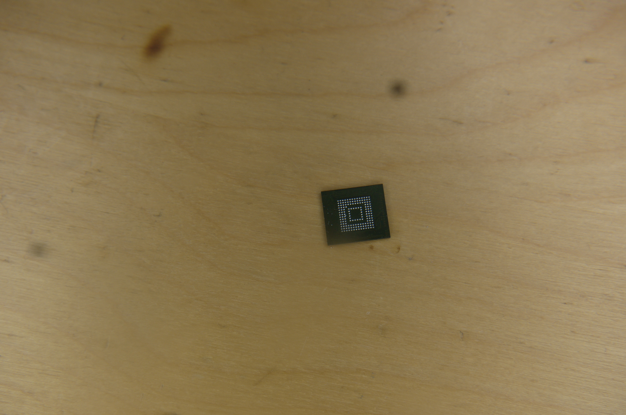

  • Witam , po kilku godzinach spędzonych nad lg g4 z bootlopem czyli zatrzymującym sie na logo lg sukces naprawy przez wymianę EMMC , jest dostępny pinaut isp do tego modelu ale naprawa plikami z supportu medusa pro nie dawały rezulatów , róznież easy jtag z3x nie poradził sobie z tym typem emmc ( toshiba i hynix) pliki poprawnie się wgrywały ale telefon martwy , więc zakup nowych emmc toshiba , zgranie ze sprawnego lg g4 full dump ,wgranie do nowego emmc i wlutownie do płyty głównej , telefon chodzi jak nowy , jeśli ktoś zainteresowany plikiem bin lub pod E-mate pisać na pw .
    • LG G4 H815 - skuteczna wymiana eMMC, telefon działa jak nowy P1140156.JPG (1.88 MB) Musisz być zalogowany, aby pobrać ten załącznik.
    • LG G4 H815 - skuteczna wymiana eMMC, telefon działa jak nowy P1140151.JPG (1.94 MB) Musisz być zalogowany, aby pobrać ten załącznik.
    • LG G4 H815 - skuteczna wymiana eMMC, telefon działa jak nowy P1140149.JPG (2.05 MB) Musisz być zalogowany, aby pobrać ten załącznik.
    • LG G4 H815 - skuteczna wymiana eMMC, telefon działa jak nowy P1140096.JPG (2.03 MB) Musisz być zalogowany, aby pobrać ten załącznik.
