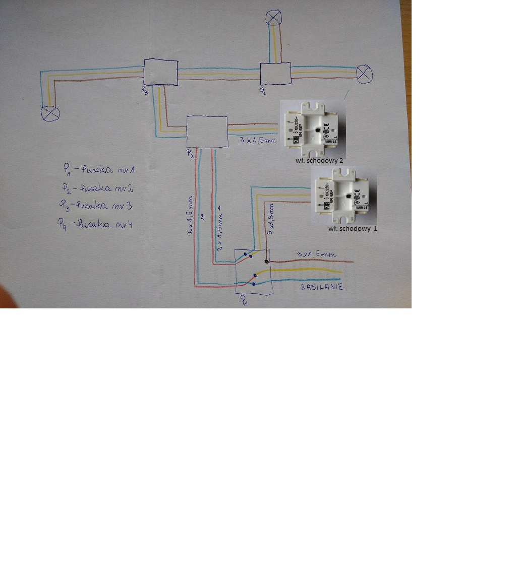

    Witam.Jestem laikiem w tych sprawach.Ale próbuję.Polozylem dodatkową instalację do oświetlenia garażu i potrzebuję pomocy jak dokończyć te podłączenia kabli z wlacznikiem schodowym ponieważ nie mogę sobie poradzić mimo ściąg z Internetu itp. itd.
    Ponizej zamieszczam schemat odręczny jak to ma wyglądać,wszystkie puszki i kable są już pociagniete i mam nadzieję że nie będę musiał zbytnio tego zmieniać???

    Żółty odpowaiada uziemieniu(żółtozielony) on idzie tylko na obudowy lamp NIGDZIE WIĘCEJ ,niebieski idzie też do lamp bezpośrednio. A reszta tak jak pokazują schematy. Jak podłączyć włącznik schodow - Proszę o porady wedlug schematu jak to połączyć

    Właśnie próbowałem tak,i tak jak pokazują schematy i caly czas wywala zabezpieczenie..

    Niestety nie jestem mistrzem Painta.
    Proszę poprawić kolory na rysunku .Bo właśnie one są powodem błędu autora.

    Dziękuję wszystkim za pomoc. Problem rozwiazany. Serdeczne Dzięki.

    Posłużyłem się podpowiedzią forumowiczów i problem rozwiązany.
