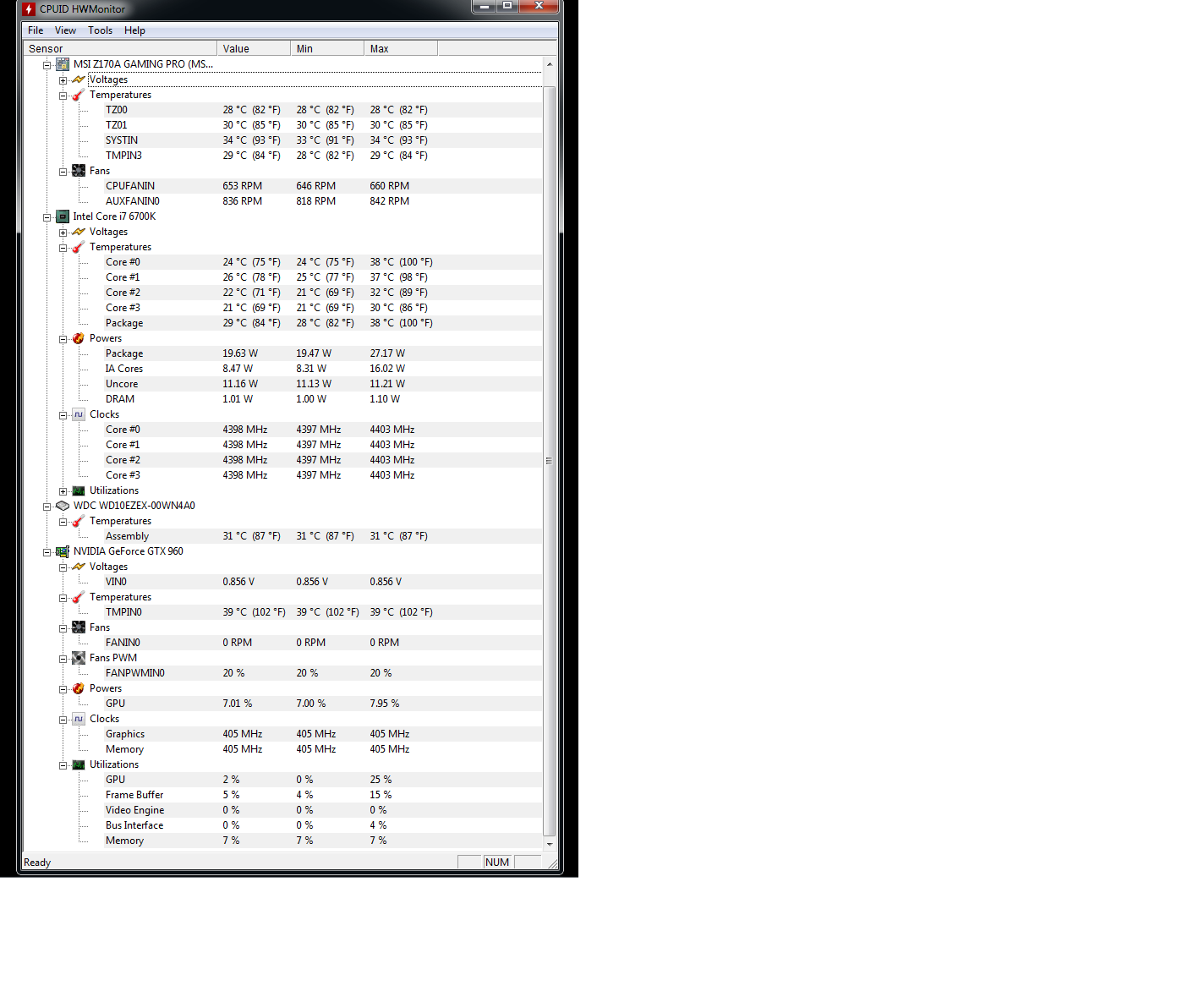

    Witam, podczas grania przykładowo w GTA V lub CS GO w różnych momentach pojawia się bluescreen. Problem pojawia się tylko podczas gry. Wrzucam zdjęcie bluescreena oraz komunikat który pojawia się po ponownym uruchomieniu komputera. Pozdrawiam i liczę na pomoc :)

    Podaj pełną specyfikacje komputera, jaki system. Procesor nie przegrzewa się?
    Sterowniki od karty graficznej aktualne? Jeśli nie zainstaluj najnowsze.

    A podkręcałeś procesor ? Bo z komunikatu wynika że coś jest nie tak z procesorem .
    A spróbuj z resetować Bios do ustawień fabrycznych .

    Ja bym sprawdził następujące rzeczy:
    1. zgadzam się - zasilacz
    2. aktualizacja sterowników do płyty głównej, ewentualnie reset ustawień biosu i przewertowanie wszystkiego od nowa pod kątem własnej konfiguracji
    3. jeśli ma się przegrzewać procesor to można to sprawdzić przez program Core Temp. Ja zwykle ustawiam ok. 5st. poniżej maksymalnego dopuszczalnego z funkcją monitowania o przegrzaniu i automatyczną hibernację po 30 sekundach.
  • #17 15749985
    RandaLoO
    Poziom 7  
    Posty: 14
    Temperatury sa w porzadku sprawdzam co jakis czas z obawy przed wlasnie zasilaczem ktory zwie sie Chieftec 550 a i zostal przelozony ze starego komputera ze wzgledu na ograniczony budzet, jednak jestem w trakcie zakupu nowego. Panowie w serwisie ktorzy pomagali mi skladac komputer zapewniali mnie ze da rade popracowac na tym zasilaczu przez jakis czas, do konca miesiaca mam zamiar kupic nowy. Jednak po zaktualizowaniu sterownikow do karty graficznej pogralem jakis czas w GTA V i problem nie pojawial sie, i w sumie nie pojawia sie nadal, mozliwe ze wszczalem post z wlasnej glupoty jednak wczesniej aktualizacje rowniez byly aktualne i problem wystepowal. Aktualnie posiadam malo czasu na dluzsze testy i giercowanie ze wzgledu na prace jednak gdyby nadal cos bylo nie tak to napewno jeszcze sie tu odezwe. Dziekuje wam wszystkim :)
