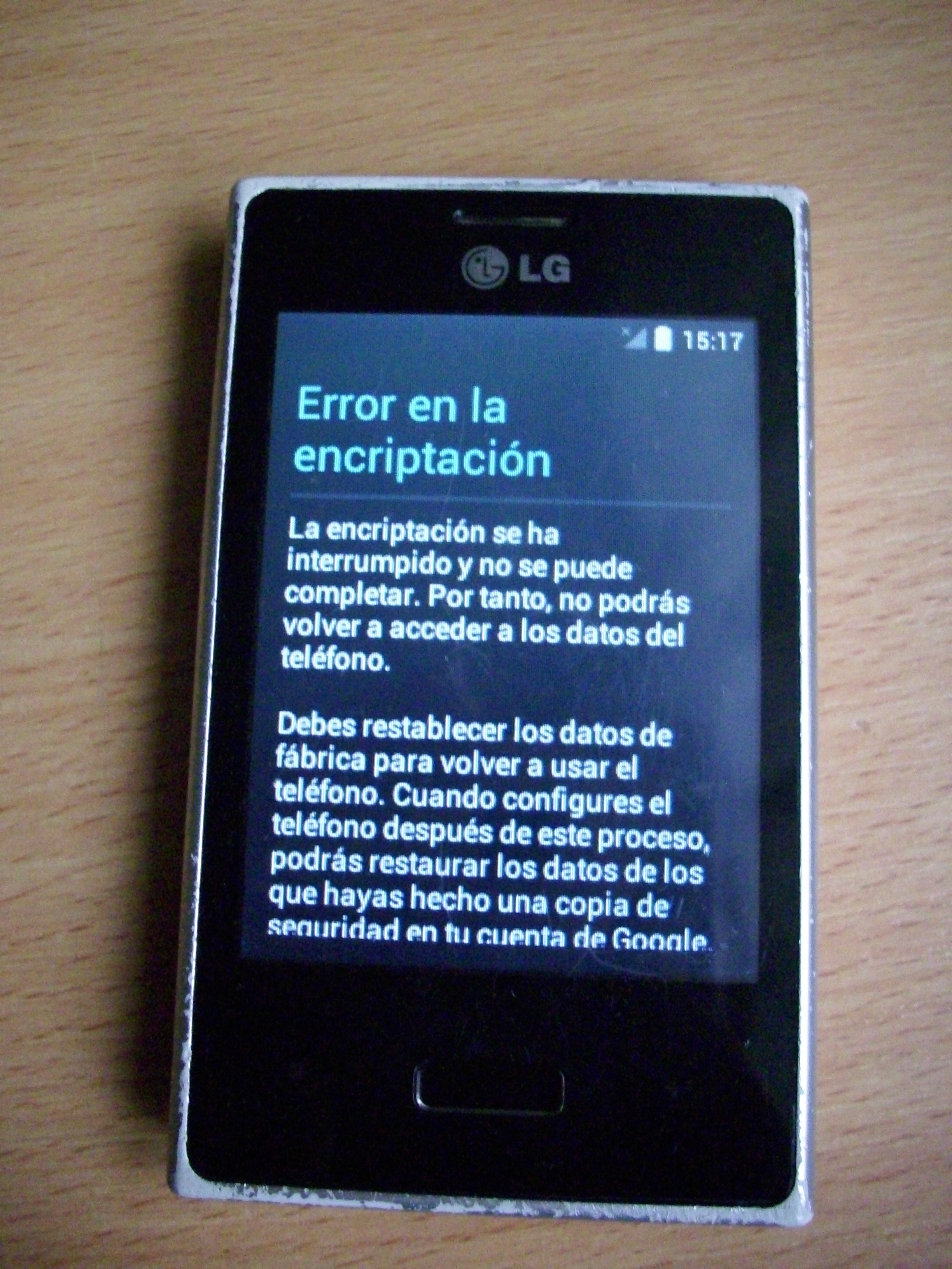

    Witam mam taki problem ze na moim lg e400 zainstalowałem sobie rom lecz teraz chciałem wrócić do oryginalnego. (poradnik wziąłem z tond : https://www.youtube.com/watch?v=bAEtsckYp-g ) Zrobiłem wszystko tak jak tam jest wszystko zainstalowało się dobrze lecz gdy telefon włącza się jest tylko cały czas napis LG . Proszę o Pomoc :'(

    Pewnie trzeba jeszcze raz wgrać system do telefonu.

    Wgrać jeszcze raz na nowo firmware. http://www.lg-phones.org/how-to-flash-lg-optimus-l3.html

    To pozostaje wgranie boxem serwisowym.

    nutergsm udało się za drugim razem lecz nie mogę zainstalować rom manager co mam zrobic ? Zrobiłem jak coś root

    Przywracam post z powodu takiego że gdy chce zainstalować jakiś rom co ma dodatkowe miejsce na aplikacje 1gb to wyskakuje takie coś (Zdjęcie) lub jest napis LG (Gdy jest cały czas napis Lg i gdy wyłączę telefon i chce włączyć cwm to nie działa tylko jest napis lg jedynym sposobem w tym przypadku jest wgranie stockowego romu )
