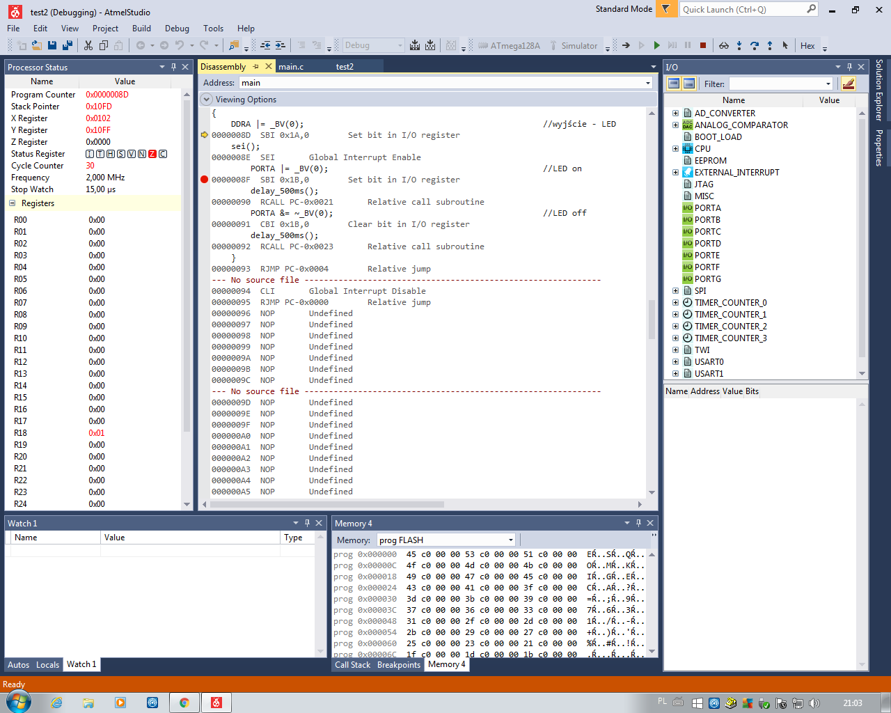

    Witam. Używam AS6.2.1563 SP2 oraz AS7.0.943. Mam problem z ustawieniem breakpoint'ów w kodzie źródłowym w różnych projektach. Po włączeniu debugowania w symulatorze jak i z użyciem debugera JTAGICE3 próba ustawienia breakpointa zawsze kończy się komunikatem: "The breakpoint will not currently be hit. Unable to set requestet breakpoint on target. Note: The current selected device is unable to set breakpoint during runtime." Zmiana w symulatorze typu mikrokontrolera nic nie dała. Próbowałem zmieniać poziom optymalizacji na -O0 i poziom debugowania na -g3 - bez skutku. Próbowałem również ustawić poziom optymalizacji na -Og - również nic to nie dało. Zauważyłem, że mogę bez problemu ustawić breakpoint'y w kodzie asemblerowym.

    Tytułem wyjaśnienia: oba AS zainstalowane są na tym samym PC (Win7 64bit Home Premium SP1). AS7.0.943 pobrałem cały ze strony Atmel - nie korzystałem z rekomendowanego sposobu z wykorzystaniem instalatora. Sprawdziłem poprawność SHA i doinstalowałem do AS6.2.1563.
    W pracy na PC z Win 7 64 bit Enterprise SP1 mam również zainstalowany AS6.2.1563 SP2 i AS7.0 ale w wersji 790 i tam mogę ustawić breakpointy bez problemu zarówno w symulatorze, jak i z użyciem debugera JTAGICE3.

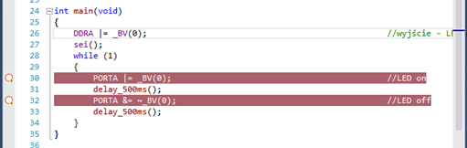

    Próbowałem tak zrobić, ale po uruchomieniu symulacji breakpointy stają się nieaktywne i pojawia się ów nieszczęsny komunikat.

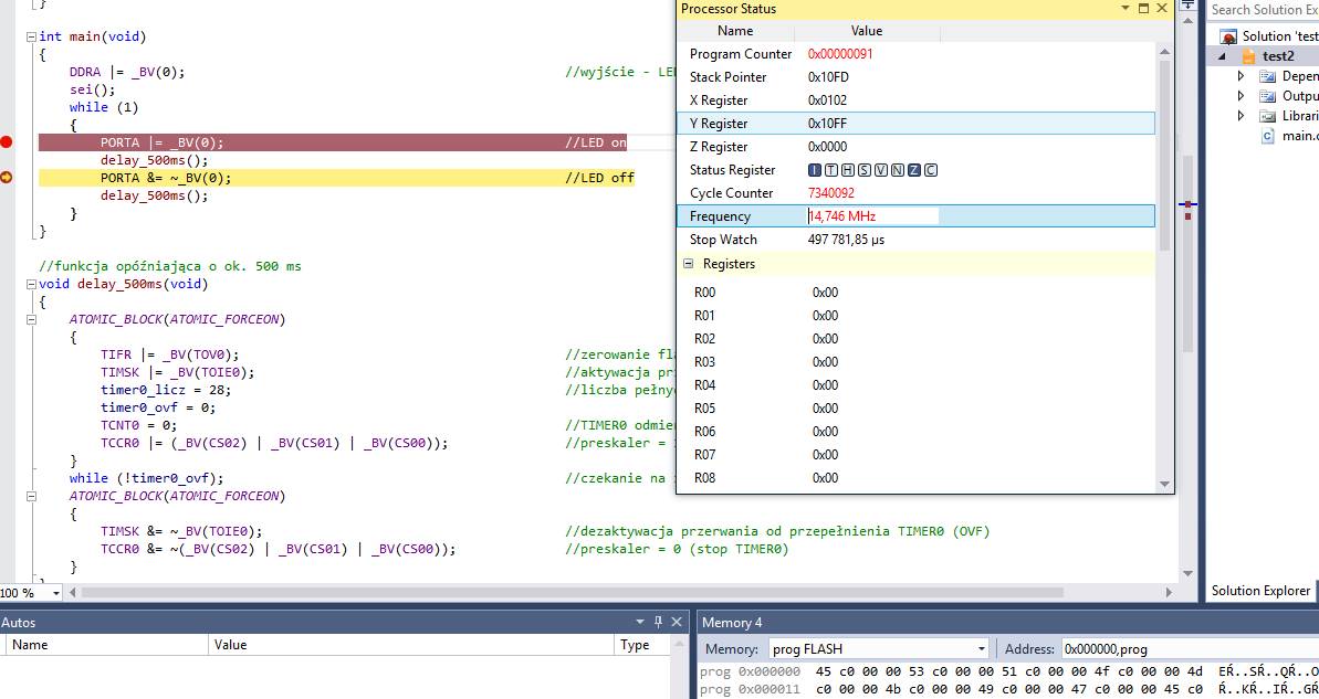

    Zauważyłem także, że po uruchomieniu symulacji w trybie Start Debugging and Break (Alt+F5) AS7.0.790 nie wyświetla żółtej strzałki na pierwszej linii funkcji int main(void) (u mnie linia nr 26) tylko ją zaznacza obramowaniem.

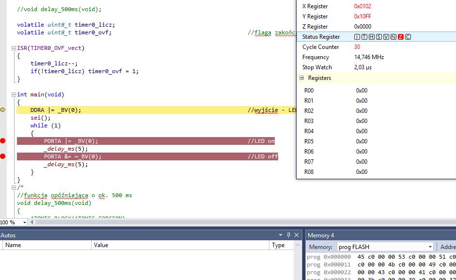

    Myślałem, że może coś w konfiguracji projektu masz nie tak, ale u mnie po wczytaniu twój projekt normalnie się symuluje. Poniżej screenshot:
    ATmega128A - Nie mogę ustawić breakpointów w Atmel Studio 6.2 i 7.0
    Jak dasz Alt+F5 (Start debugging & break) to też nie zatrzymuje sie na pierwszej linii?

    Breakpointa nie mogę również ustawić po Continue (F5) i Break All (Ctrl + F5).
    Problem nie dotyczy tylko symulatora, ale również debugowania z użyciem JTAGICE3. Próbowałem debugować mikrokontroler ATmega128A.

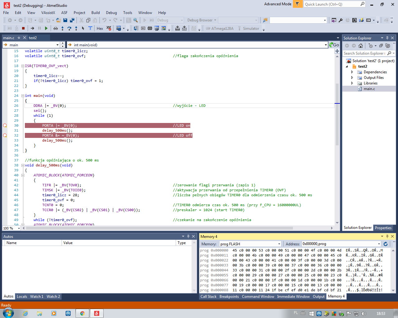

    Włączyłem opcję Menu - Tools - Select profile -> Advanced i po uruchomieniu symulacji <Alt - F5> tak wygląda moje okno symulatora
