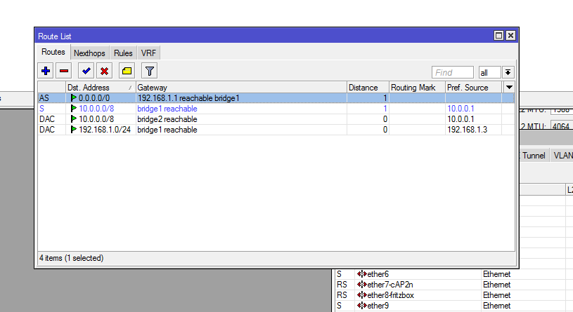

    • MikroTik - Brak internetu na VLAN10, konfiguracja VLANów i mostów routers.jpg (191.54 KB) Musisz być zalogowany, aby pobrać ten załącznik.

    whizzo
    Posty: 182
    Pomógł: 8
    Ocena: 10
    rikardo67 napisał:
    z głownego menu IP>routers
    EDIT
    powinienes zmostkować oba 14 i 16 bridgem i dhcp dac na bridga, no chyba ze chcesz aby były osobno.
    Tak właśnie zrobiłem. W tablicy 'Route List' wprowadziłem:
    Dst Address: 10.0.0.0/8 (podsiec dla ether14). Gateway ustawilem na 'bridge1' gdzie sa pozostale porty. Pref source ustawilem na 10.0.0.1
    Dla tej trasy atrybut ustawil sie 'static'. Distance to:1
    bridge1 ustawiony jest jako reachable.
    Chyba wyglada ok, ale internetu w porcie ether14 nie ma.
    Gdzie robię błąd?

  • #14 15710005
    rikardo67
    Posty: 382
    Pomógł: 26
    Ocena: 25
    jaką masz w końcu adresacje?? 192.1658.1.x czy 10.0.0.x bo widzę obie na bridge
    pokarz co masz w IP>addresses
    EDIT
    spóźniłem się troche :-)
  • #15 15710027
    whizzo
    Posty: 182
    Pomógł: 8
    Ocena: 10
    EDIT
    # may/30/2016 20:54:59 by RouterOS 6.35.2
    # software id = 67EZ-HQC7
    /ip pool
    add name=dhcp_pool1 ranges=192.168.1.139-192.168.1.199
    add name=pool2_guest ranges=10.0.0.10-10.0.0.50
    /ip address
    add address=192.168.1.3/24 comment=defconf interface=ether1-master network=\
        192.168.1.0
    add address=10.0.0.1/8 comment=vlan_adam interface=ether14-adam4 network=\
        10.0.0.0
    /ip dhcp-client
    add dhcp-options=hostname,clientid
    /ip dhcp-server
    add address-pool=dhcp_pool1 disabled=no interface=bridge1 name=dhcp1
    add address-pool=pool2_guest disabled=no interface=bridge2 name=dhcp2
    /ip dhcp-server network
    add address=10.0.0.0/8 dns-server=8.8.4.4,192.168.1.1,8.8.8.8 gateway=\
        10.0.0.1 netmask=8
    add address=192.168.1.0/24 dns-server=8.8.4.4,8.8.8.8 gateway=192.168.1.1
    /ip dns
    set servers=8.8.8.8,8.8.4.4,192.168.1.1
    /ip route
    add distance=1 gateway=192.168.1.1
    add check-gateway=arp distance=1 dst-address=10.0.0.0/8 gateway=bridge1 \
        pref-src=10.0.0.1
    Wyjasnienie: Tak są dwie adresacje. Jedna dhcp_pool1 jest dla mojej domowej sieci i z tej puli idą wszystkie IP dla urządzeń. pool2_guest to pula dla 'ether14' właśnie.
