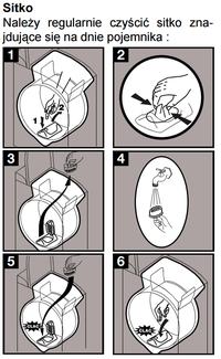

    Witam, mam niby prozaiczny problem, ale niestety nie mogę go rozwiązać. W mojej ładowanej od góry pralce Electrolux EWT9125W chcę wyczyścić brudne (prawie zapchane) sitko na dnie pralki (na niektórych stronach sklepowych w internecie jest opisane jako filtr puchu). Pralka używana była przez kilka lat przez lokatorów, którzy najwidoczniej nie wiedzieli, że sitko trzeba czyścić. Teraz używam jej ja i widzę brud na białych ubraniach. Więc pierwsze co pomyślałem - wyczyszczę to sitko, które jest pod plastikową klapką na dnie bębna. I mimo, że teoretycznie instrukcja pokazuje jak to zrobić, to najzwyczajniej tego zrobić się NIE DA.
    Tak to przedstawia instrukcja:

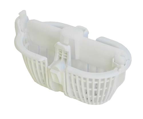

    A tutaj dwa poglądowe zdjęcia z internetu, jak wyjęte z pralki sitko wygląda:
    Pralka Electrolux EWT9125W - Jak wyjąć sitko z dna pralki? Pralka Electrolux EWT9125W - Jak wyjąć sitko z dna pralki?
    Męczę się z tym i męczę i jedyny efekt jest taki, że dostaję już szału gdy zaglądam ponownie do pralki. Ściskałem równocześnie z całej siły te dwa klipsy z boku - nic się nie rusza, podważałem je nożem/nożami - nic, nawet już szarpałem kombinerkami, żeby to sitko wyrwać - nic. Czy ktoś miał taki problem i zna patent jak to przeklęte sitko wyjąć z dna pralki? Jak zwolnić zatrzaski? Najgorsze jest to, że posłużyć się można tylko jedną ręką ze względu na mały rozmiar otworu na sitko.

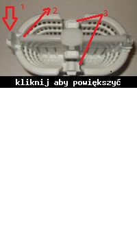

    Po lewej stronie masz "języczek" po naciśnięciu (1) na zewnątrz odchyli się poprzeczka (2) biegnąca przez całą długość. Dopiero wtedy możesz nacisną te 2 "skrzydełka" (3) trzymające sitko i w górę!!

    Dziękuję najmocniej za pomoc! Kompletnie tej dźwigienki nie widziałem, bo była patrząc od frontu pralki po prawej stronie sitka - pod zawiasem od plastikowego wieczka zakrywającego sitko. Błyskawicznie udało mi się blokadę odbezpieczyć i je wyjąć. Szkoda, że w instrukcji nie było wspomniane o zabezpieczeniu tej poprzeczki.

    Dźwignie dokładnie zapnij! Sprawdź kilkakrotnie. Jeśli źle zrobisz masz pewną masakrę zamka drzwiczek bębna.
