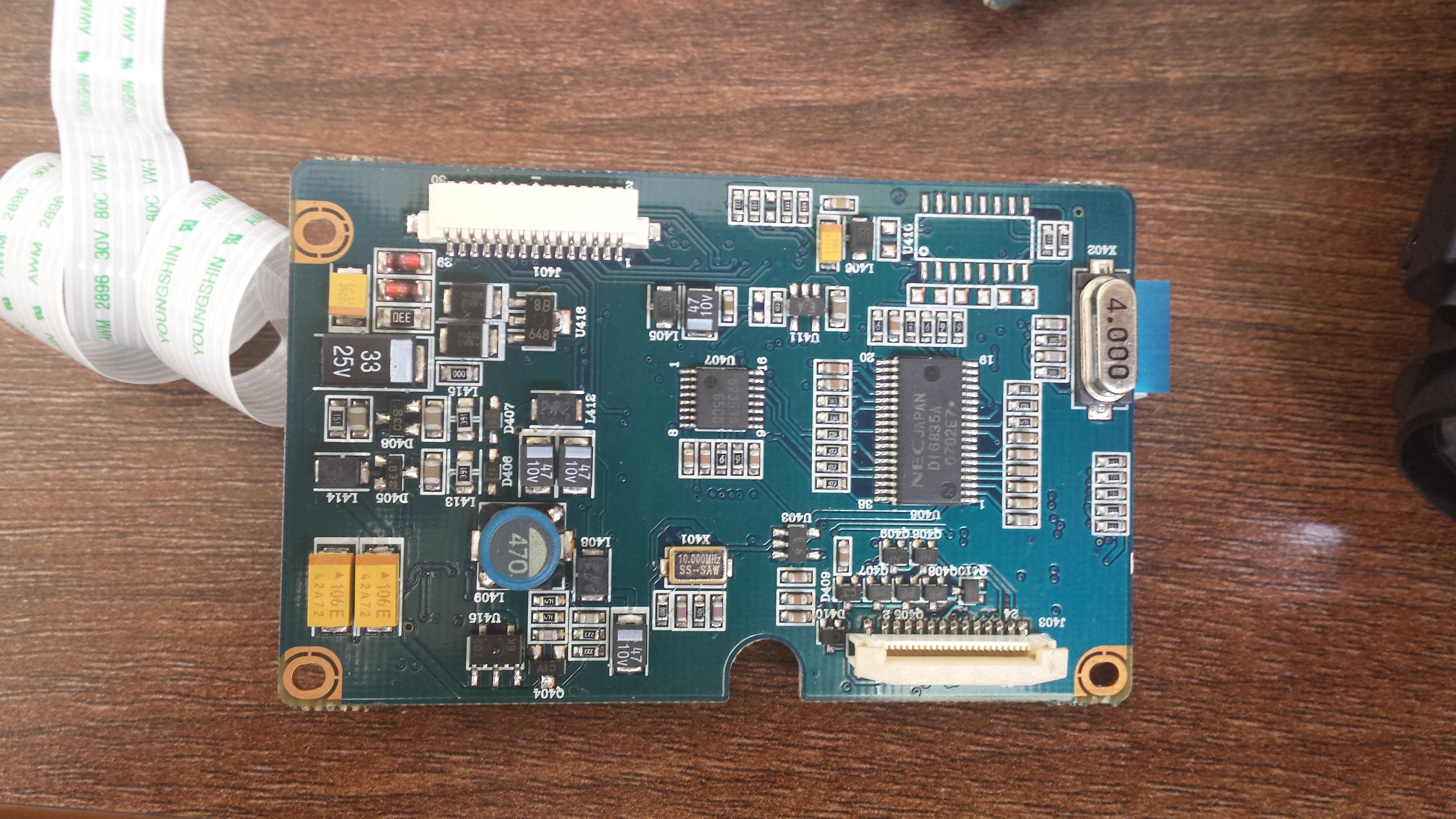

    Mam problem z kamerą Novus CAMA-I. Poprawnie przechodzi selftesty, PTZ po RS485 działa wyśmienicie. Jednakże nie ma obrazu. Na monitorze widnieje czarny ekran sekundę i tak jakby się resetuje w kółko do niebieskiego.
    Na jednej płytce z modułu kamery słychać wyrazie jak jakiś element zaczyna piszczeć i po chwili przestaje (tak jak by kondensator w lampie błyskowej).
    Silniczki i przesłona ledwo drgną i "reset". I tak w kółko.
    Czy ktoś z kolegów wie co może dolegać tej kamerze? Zdjęcie płytki która wydaje ten dziwny dźwięk:

    Możliwe że poleciał układ NEC UPD16835A. Jest to układ MOS'owy, który najczęściej uszkadza się w urządzeniach gdzie występują wyładowania elektryczne, czyli w twoim przypadku kamera.
    Na eBay'u można często znaleźć kity naprawcze do różnych rodzajów kamer/aparatów, może znajdziesz też do swojej.

    Noo właśnie zapomniałem dodać, że to się stało po burzy :/

    Najlepiej było by wymienić całą płytę, bez ingerencji lutownicy.
    No chyba że nie znajdziesz kitu, to w ostateczności zamówić 2 układy (1 na zapas) i na własną rękę wymienić.

    Po wymianie NEC UPD16835A bez zmian. :( Co może być jeszcze do wymiany?
