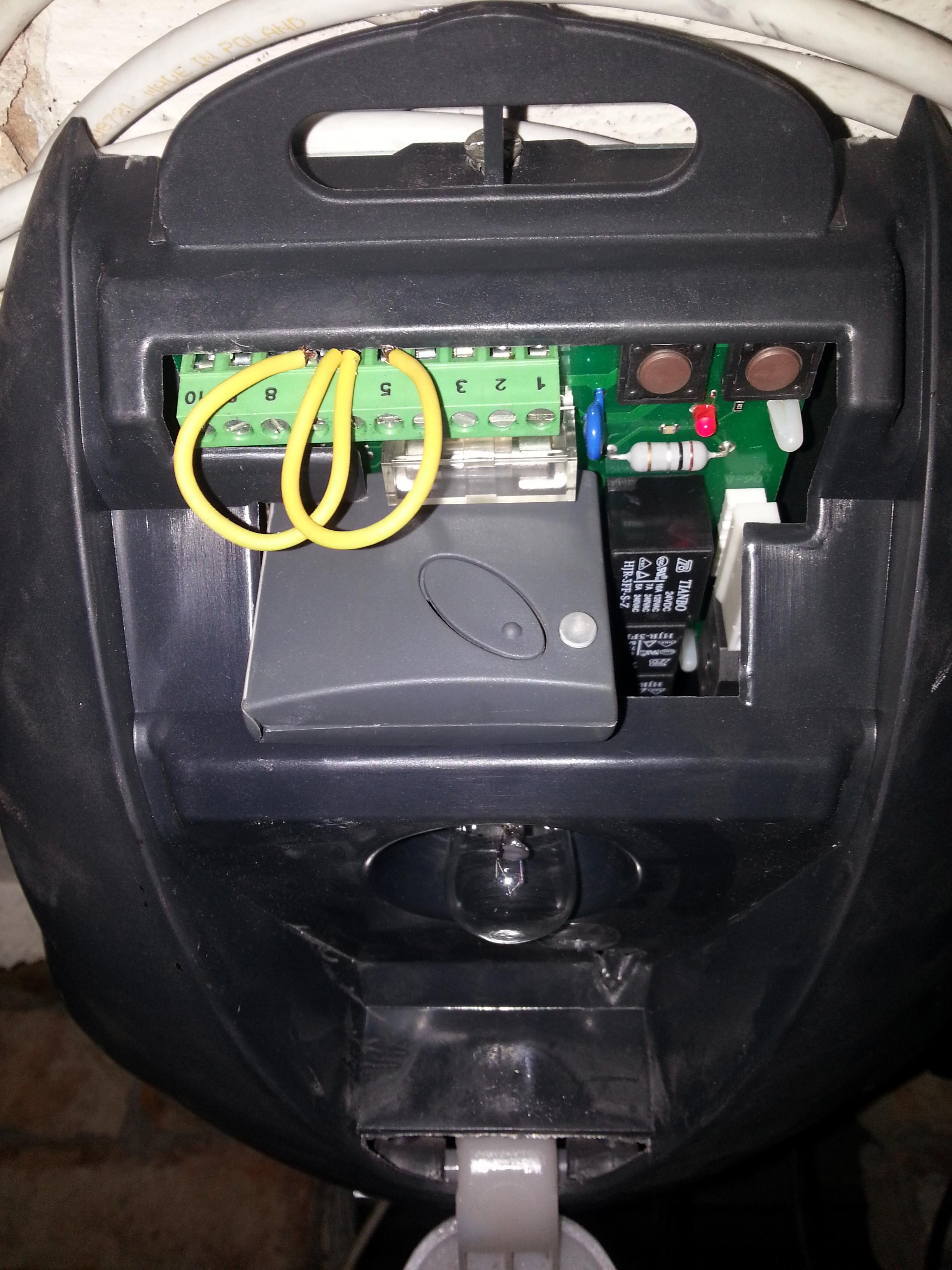

    Posiadam nowy (półroczny) zestaw Nice Spido (jak myślę), dodam foto dla pewności:
    https://obrazki.elektroda.pl/4473589000_1465849885.jpg
    Zestaw nie posiada dodatkowych lamp czy czujników w bramie całkowity brak podłączonych dod. urządzeń.
    Problem pojawił się pewnego dnia od tak sobie brama się sama OTWARŁA, po zamknięciu jej z pilota oczywiście zamkła się POPRAWNIE, ale spostrzegłem przepaloną żarówkę 24v oczywiście wymieniłem. zdziwiłem się jak przy mnie otwarła po kilku min ~~ i tak cały czas z różnymi odstępami czasu po demontażu anteny jak i próbie rozkodowania pilotów sama brama robiła identycznie to samo co ciekawe piloty niby rozkodowane w-g instrukcji (opis poniżej) NADAL DZIAŁAŁY! :cry:

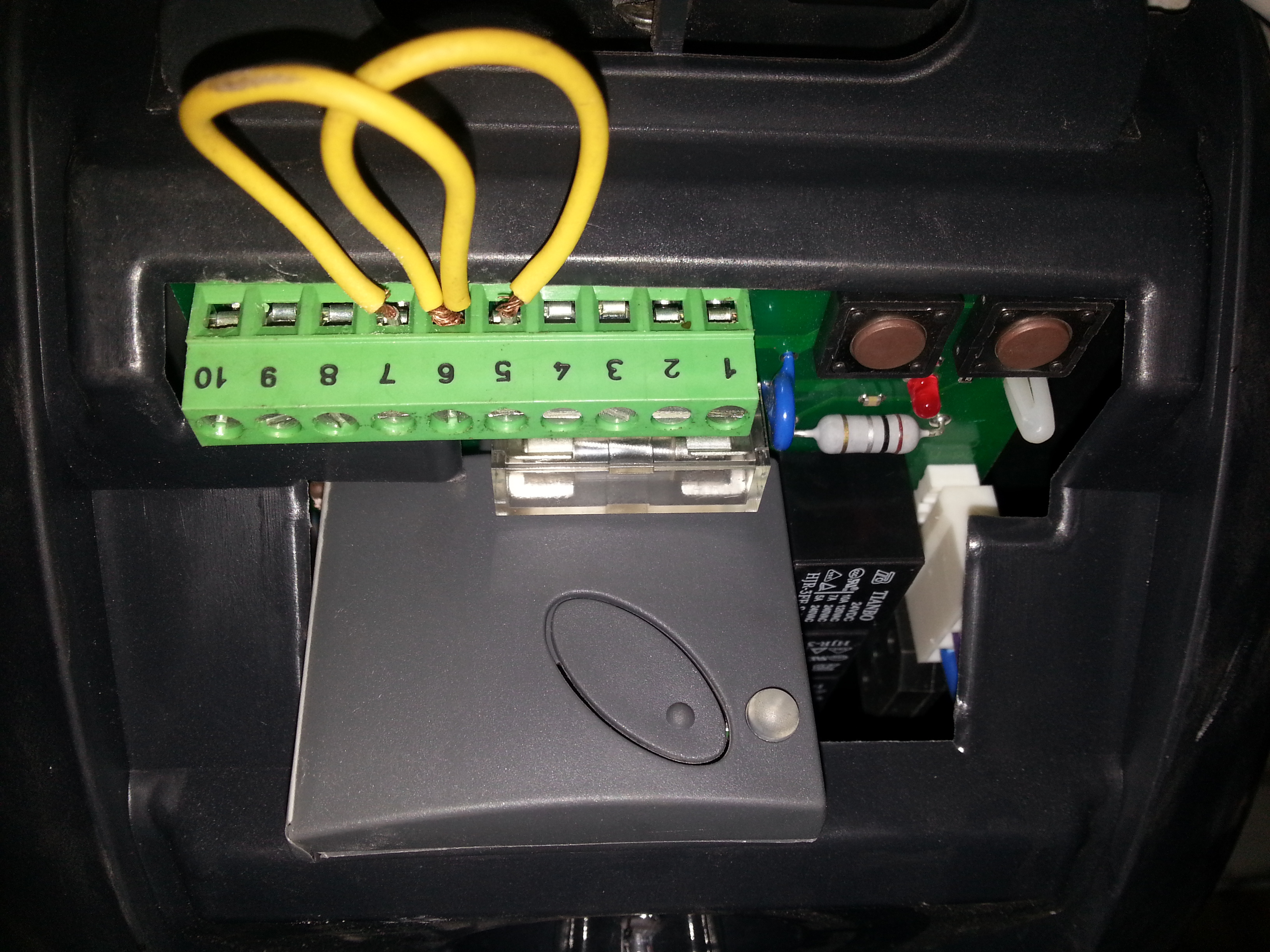

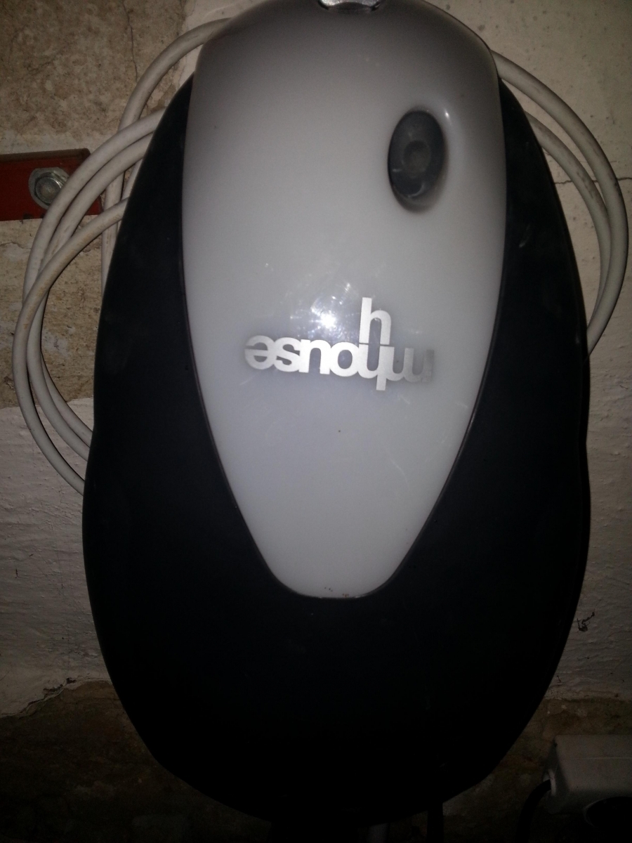

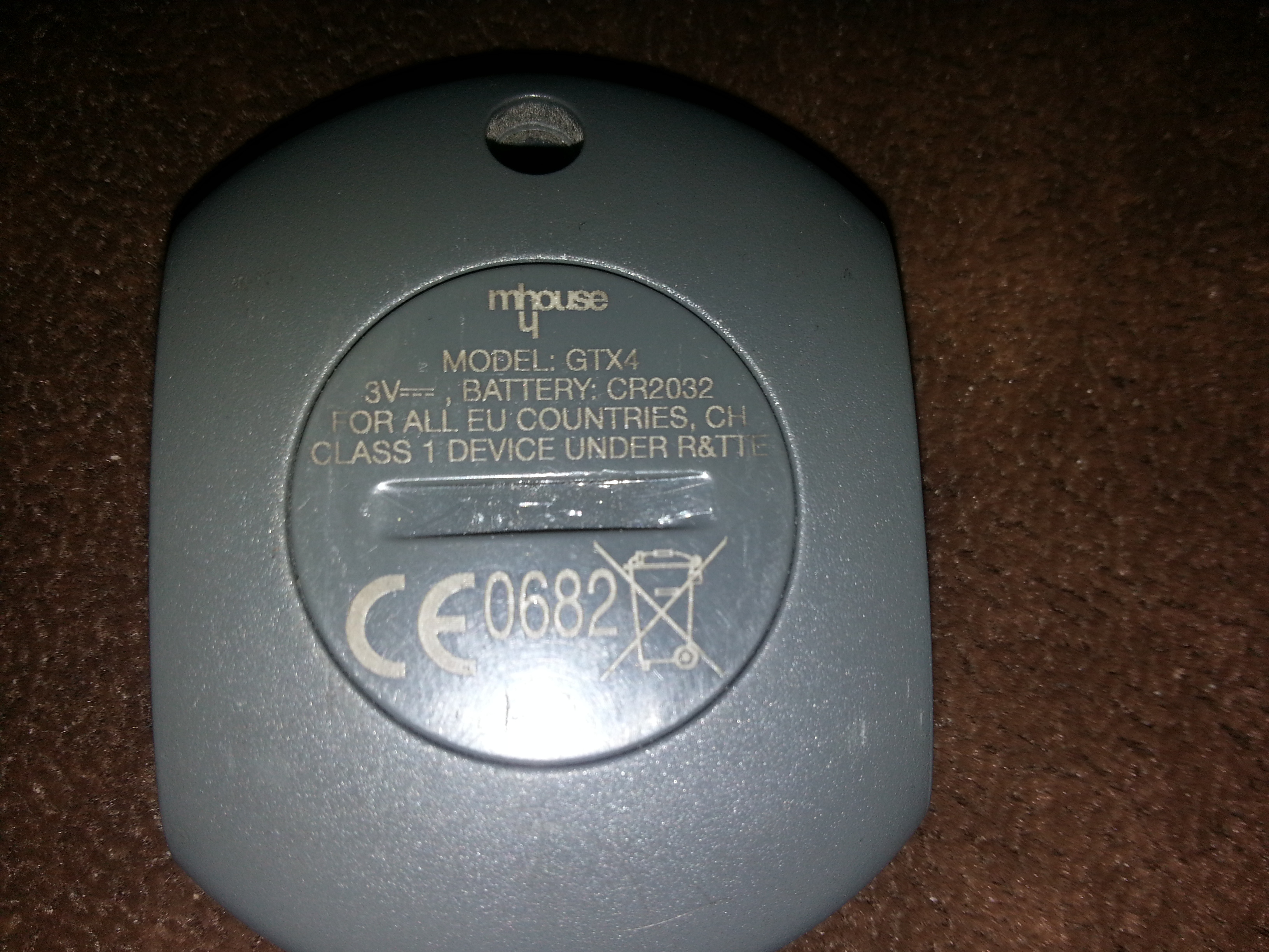

    Dokładam kilka foto pilotów org. od zestawu oraz samej centralki
    Za wszelką pomoc oczywiście bardzo dziękuję.

    To jest Mhouse GDS .
    Czy dzieje się tak przy otwartej białej osłonie z włącznikiem lokalnym? Czasem ciasno zamknięta powoduje samoistne wciśnięcie przycisku sterowania lokalnego (który wygląda na dość "zmęczony").Sprawdź "skok" czyli wyczuwalne kliknięcie samego przycisku na płytce centrali ....
    Może to być również coś z radiolinią/odbiornikiem. Wyciągnij odbiornik (to szare za bezpiecznikiem) i sprawdź działanie. Jeżeli wszystko wróci do normy przy sterowaniu przyciskiem na automacie to reklamuj lub zastosuj inną radiolinię.

    Tak przy otwartej osłonie jak i przy zamkniętej, a radio wyciągnąłem nawet delikatnie otwarlem, i sprawdziłem czy nic się nie spaliło. Złożyłem ponownie nadal to samo. Męczę się już z tydzień.

    Chodziło mi o to czy bez radia też jest ten sam objaw.

    Radio prawdopodobnie jest uszkodzone kupiłem nowe a stare reklamowalem
