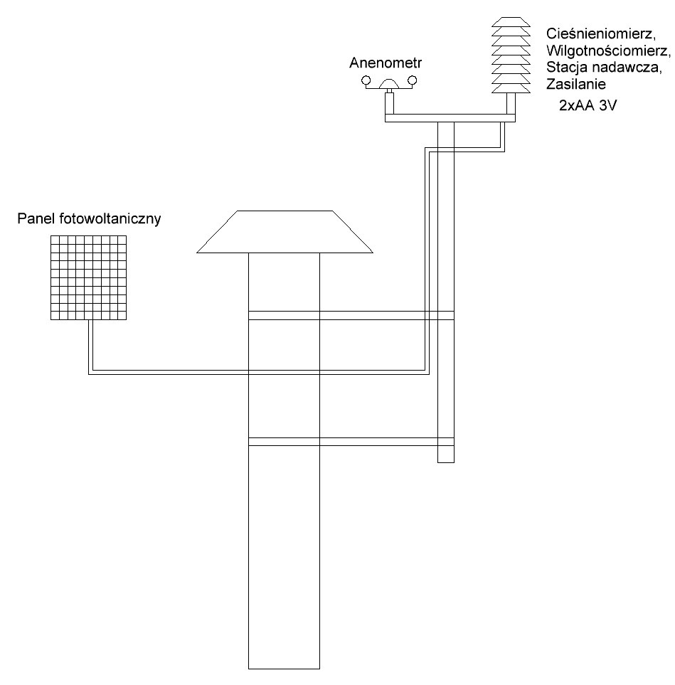

    Czy układ przedstawiony niżej ma sens ? I jakiej diody D1 użyć, z jakimi parametrami.

    Jeśli koniecznie chcesz używać LM317 to raczej w roli stabilizatora prądu a nie samego napięcia. W praktyce takie akumulatorki będą się ładować słabo gdyż spora część mocy pójdzie w straty na tym stabilizatorze dlatego polecałbym jednak wykorzystanie przetwornicy step-down.

    Np. 1n5819. Zgodnie z karta katalogowa ma 0,3 V spadku przy 100mA pradu. U Ciebie ten prad bedzie wynosil 0,5 mA. Powinno byc dobrze. Tak zeby nie przeladowac akumulatorkow.
    Do zmyslonyy:
    Napiecie na panelu moze byc nawet 22 V. Wiec stabilizacja pradu nie spowoduje braku konca ladowania. Trzeba by dorobic uklad odlaczajacy ladowanie - nie wiem czy warto komplikowac.
    Ze stabilizatorem napiecia i dioda - wiemy napewno, ze sie akumulatorki nie przeladuja.

    Układ który narysowałem z lm317 zastąpię step down, diode zostawiam i będzie chulać tak?

    Ja tak naprawde jestem poczatkujacy w elektronice. Jakies podstawy mam. Ale policzmy: bateria starcza na 6 mies. Mozemy zalozyc ze ma 2000 mAh pojemnosci. Z tego wynika, ze w ciagu doby zuzywa sie 11 mAh. Ten panel (5 W, 12 V) napewno Ci to wyrowna w ciagu dnia. Nawet zima. Wiem, bo taki mam i uzywam do podobnego zastosowania. Ale zmyslonyy ma tez racje mowiac, ze mniej mocy sie zmarnuje uzywajac przetworniczki step-down. W tym przypadku po prostu szybciej sie doladuja akumulatorki. Zrobisz jak uwazasz. Wg mnie oba rozwiazania zadzialaja dobrze.
    Tak czy siak: 3 V na wyjsciu i dioda.

    Użyłem panelu solarnego 5W (12-21V na wyjściu) [50zł] przy pomocy przetwornicy step-down [7zł] zmniejszyłem maksymalnie napięcie do 3,1V użyłem dwóch akumulatorów 1,2V [razem 20zł]. Całość działa już pół roku i nie wymaga mojej interwencji ;)
