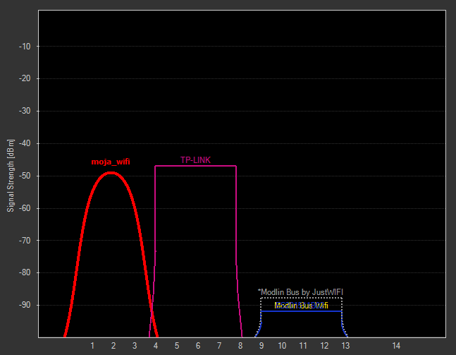

    Przeskanowałem eter programem jak w temacie ale ciekawi mnie jedna rzecz. Wifi której używam (moja_wifi) ma wykres sinusoidalny a pozostałe sieci mają wykres jakby obcięty - widać to na załączonym obrazku. O co chodzi? Czy to normalne zachowanie programu i tak po prostu pokazuje czyli sieć z której korzystamy - sinus a pozostałe sieci - wykres ucięty?
    inSSIDer 1.2.8.0331 - wykresy
    Wszystkie sieci to 2.4GHz.
  • #2 15765589
    dedito
    Posty: 4770
    Pomógł: 527
    Ocena: 593
    Standard sieci.
    Ten sinus to standard 802.11b, reszta 802.11a/g/n

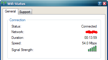

    Aha. We właściwościach połączenia sieciowego w Windows pokazuje mi prędkość 54Mbps:

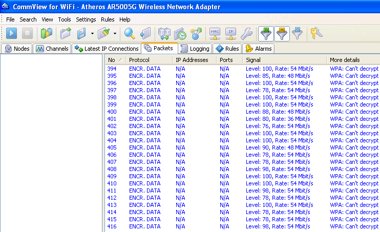

    Sprawdziłem też snifferem z jaką prędkością przechodzą pakiety i okazuje się że jest to w okolicy 48-54Mbps:

    Dlaczego więc właściwości połączenia w Windows jak i sniffer pokazują, że połączenie jest z prędkością 54Mbps - w przypadku obu routerów ???
