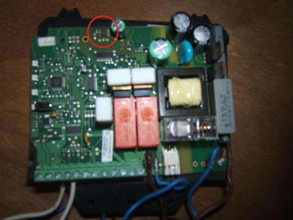

    Cześć, czy ktoś podpowie co to za element, jakiś pseudoserwisant wlutował wzmacniacz operacyjny LM293 i zasuwa mi z niego dym. Co tam oryginalnie siedzi?
    Podejrzewam że jakiś stabilizator napięcia.
    • Somfy SGS 600 - co zamiast wzmacniacza operacyjnego LM293? dscf5594-15dffa7.jpg (72.61 KB) Musisz być zalogowany, aby pobrać ten załącznik.

    W oryginale DA 3664.
    Zamiennik TDA 3664.

    Dziękuję, wszystko pasuje, podstawię zwykły 7805 na próbę. Ciekawe czym kierował się piekarz który wlutował tu tego LM-a.
    Ręce opadają.

    Działa na 7805, uważam że jeszcze lepiej niż oryginał bo lepiej rozprasza moc.
    Przylutowany do druku nagrzewa pół płytki.
    Niech mi ktoś wyjaśni jaki był sens wkładania małego stabilizatora LDO z 25V na 5V.
    Czyżby pomyłka w projekcie żabojadów?

    Mam na warsztacie identyczną płytkę , przegrzany ten sam element o oznaczeniu lm293 . Jestem przekonany , że nikt przede mną nie naprawiał i nie lutował .Moim zdaniem to oznaczenie to jest jakiś kod produkcyjny , gdyż układ wyprowadzeń nie pokrywa się z lm293 ( zwarte nogi 2 , 3 , 6 , 7 ). Pewnie jest to stabilizator w obudowie sop8. Pozdrawiam.

    Przecież mąż już powiedziane co tam siedzi. Na pewno nie LM. 7805 odpowiednio wlutowany też zadziała.
