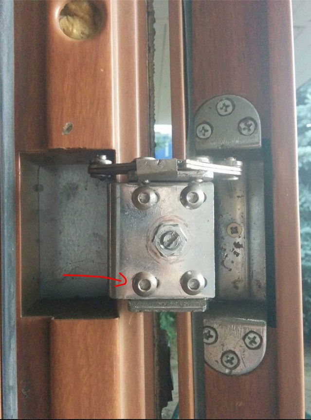

    Witam, opuściły mi się drzwi zewnętrzne i rysują o podłogę. Problem w tym, że zawiasy są dokręcone na maksa, mocniej się nie da. Poniżej zdjęcie, nie wiem tylko czy dobre śruby przykręcam, zaznaczyłem na nim. Chodzi o te na imbus?

    Widać pod imbusami otwory większe więc po poluzowaniu ich podnosimy drzwi i dokręcamy. Przydatne kliny lub tzw. łapka (łomik kątowy).

    Ok, czyli poluźnić te 4 imbusowe śruby ( są 3 takie zawiasy ) i unieść drzwi tyle ile trzeba i dokręcić z powrotem? Tak to działa , bo nie do końca zrozumiałem Twój post. I wszystkie 3 zawiasy na raz poluźnić?
    Tak. Ale tylko poluzować, by móc unieść.
