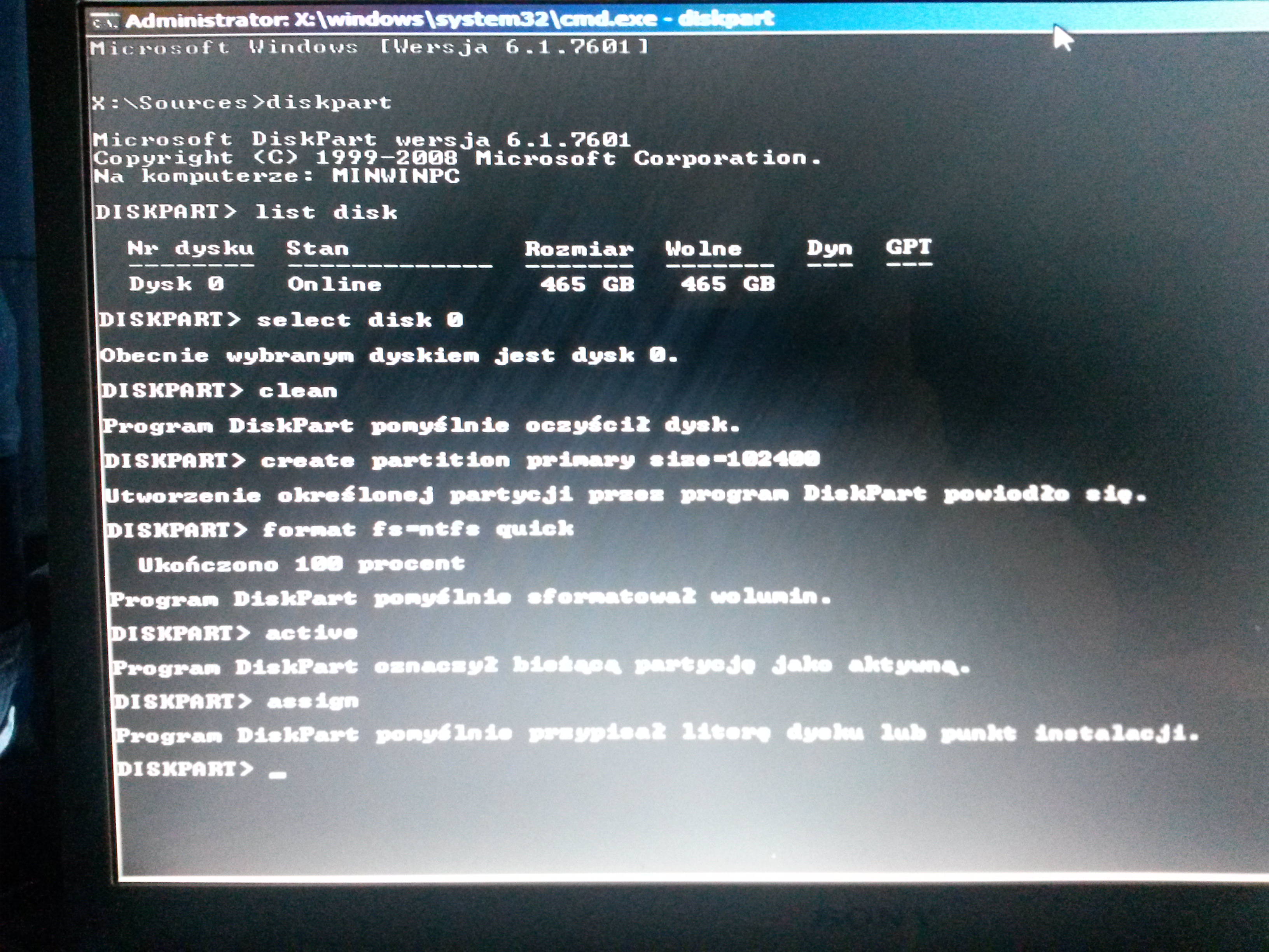

    Witam tak jak w temacie Nie mogę zainstalować Win7 na laptopie sony vaio pcg-81212m nie wiem dlaczego ustawiłem w biosie ustawienia fabryczne, próbowałem przez diskpart też nie podziałało problem polega na tym że podczas tworzenia partycji dyskowej tworzy się tylko sama podstawowa gdy nacisnę na nią i klikam dalej wyskakuje taki komunikat "Instalator nie mógł utworzyć nowej partycji systemowej ani zlokalizować istniejącej partycji systemowej. Aby ..." proszę o pomoc bo już sam nie wiem co począć.

    Jak po usunięciu tej dużej partycji też nie da rady to z DISKPART oczyść dysk (oczywiście jak tam nie ma ważnych danych do odzyskania):
    Shift+F10
    DIKSPART> sel disk 0
    DISKPART> clean
    po restarcie wejdź do Aptio Setup i ustaw priorytet w |Boot| jako pierwszy HDD i jeszcze raz...
    (po nieudanym starcie z HDD powinien przejść do startu z płyty ew. można spróbować przejść do kolejnego urządzenia chyba klawiszem <F11>)
    BTW: HDD jest OK - SMART OK?

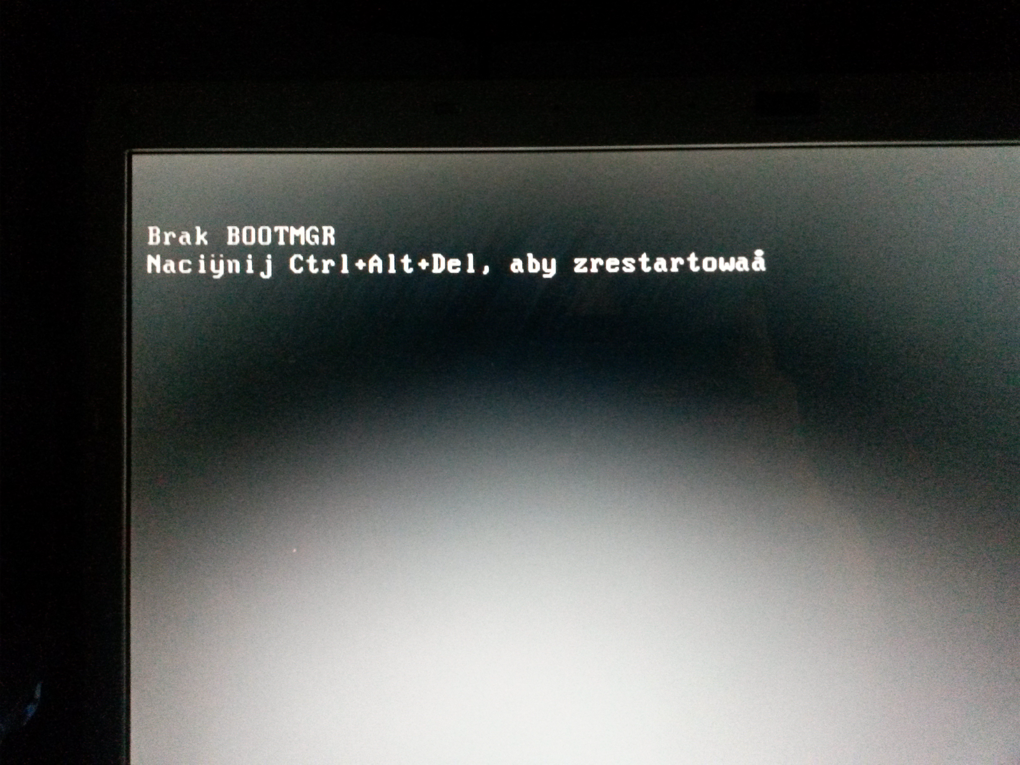

    Nie pomogło tak jak mówisz, myślę że muszę zmienić kontroler dysków "IDE,AHCI,RAID" tylko nie wiem jak.
    EDIT
    Znalazłem chyba przyczynę: "Brak BOOTMGR". Jak to naprawić ?
