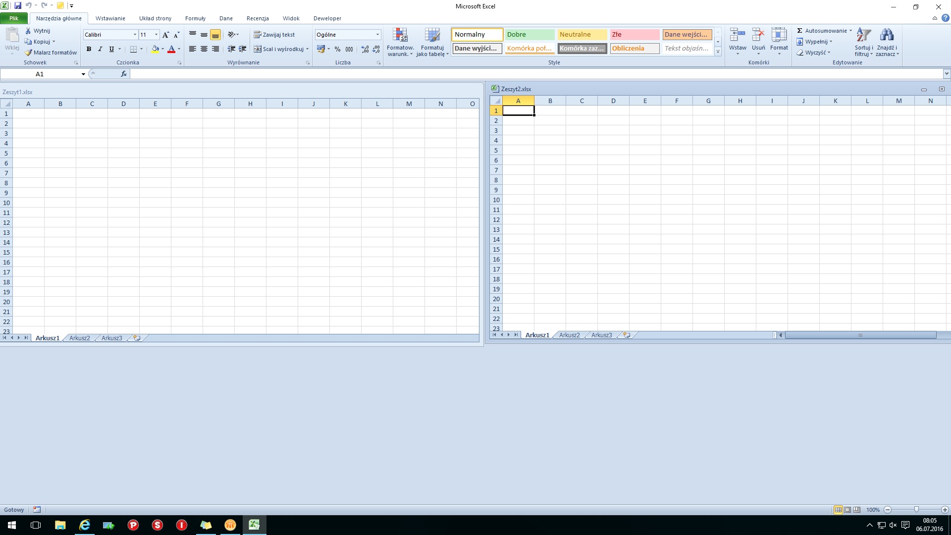

    Zrobiłem wszystko tak jak napisałeś, niestety u mnie działa to nieco inaczej, niby otwiera się w nowym oknie, ale nie mogę przenosić ich między monitorami,
    mogę je jedynie zminimalizować w obrębie tego samego programu, o tak:
    Excel VBA: Jak napisać makro działające na dwóch otwartych plikach?
    Szukałem w opcjach czegoś co za to odpowiada, ale niestety nic nie znalazłem,
    ktoś ma jakiś pomysł albo zna jakiś inny sposób żeby rozwiązać mój problem?
