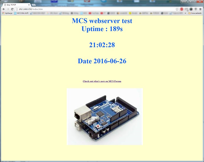

    Witam, posiadam płytkę Arduino Uno (podróbka ale nie ch340), oraz Ethernet Shield'a (również podróbka), który niestety nie chce współpracować.
    Próbuje zrobić na tym układzie WebServer korzystając z gotowych już bibliotek, podłączając arduino i shield'a do komputera przez kabel skrosowany i ustawieniu odpowiedniego ip, wszystko działa strona się ładuje i widać odczyt z przetworników. Jednak kiedy podłącze cały układ do Routera wszystko przestaje współpracować i strona się nie ładuje, dodam że diody na shieldzie świecą w taki sam sposób jak przy podłączeniu do komputera. Przy podłączeniu do routera oczywiście ustawiam według mnie odpowiednie ip tzn. mój router ma ip 192.168.1.1, więc wnioskuje że ustawienie w kodzie numeru ip 192.168.1.177 jest odpowiednie.
    Proszę o podrzucenie jakichś pomysłów co z tym wykombinować bo siedzę nad tym dwa dni i już mi się pomysły skończyły :D.

    Próbowałem uruchomić układ na prostym kablu i był ten sam efekt. Co do Hex'ów to nigdy się z tym się nie bawiłem, ale możesz podesłać to pokombinuje trochę może się uda.

    Wrzuciłem tego HEX'a i niestety reakcji brak, tzn. strona nadal się nie wyświetla. Dopisałeś, że jest on na Mege2560 także to pewnie jest przyczyną :D. Tak czy siak nic nie działa spróbuje skombinować jakiś router innej firmy i może to coś zmieni.
