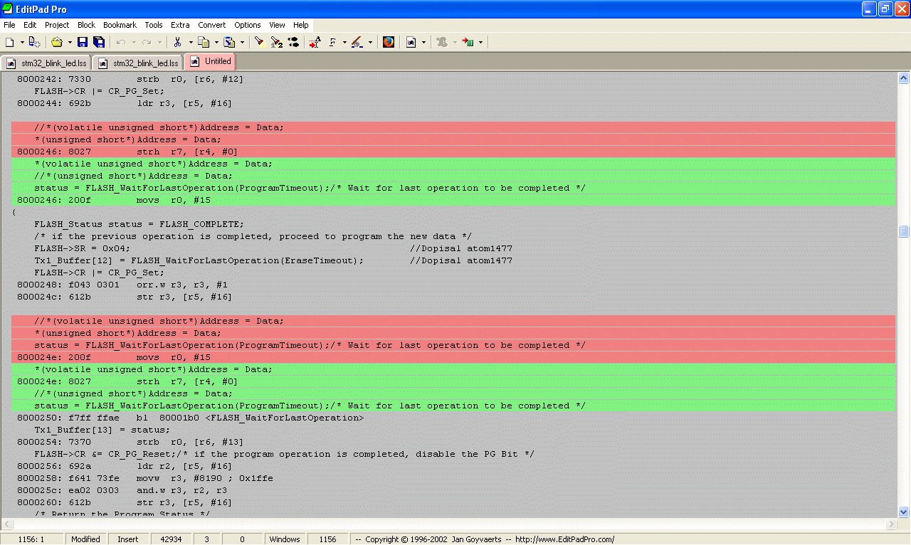

    atom1477 napisał:
    3. Funkcja FLASH_WaitForLastOperation zwraca wartość 4, czyli PGERR: Programming error.
    Raczej wartość 4 czyli FLASH_COMPLETE.

    Mój kod programowania la STM32F1 jest bardzo podobny, tylko bez tych wszystkich udziwnień i działa niezawodnie przy każdym poziomie optymalizacji, niezbyt wiem co tutaj może być nie tak... Może dodaj "volatile" przy argumencie funkcji FLASH_WaitForLastOperation()? Pewnie nic to nie da, ale... Spróbowałbym też to:
    *(unsigned short*)Address = Data;
    zamienić na:
    *(volatile unsigned short*)Address = Data;
  • #6 15794143

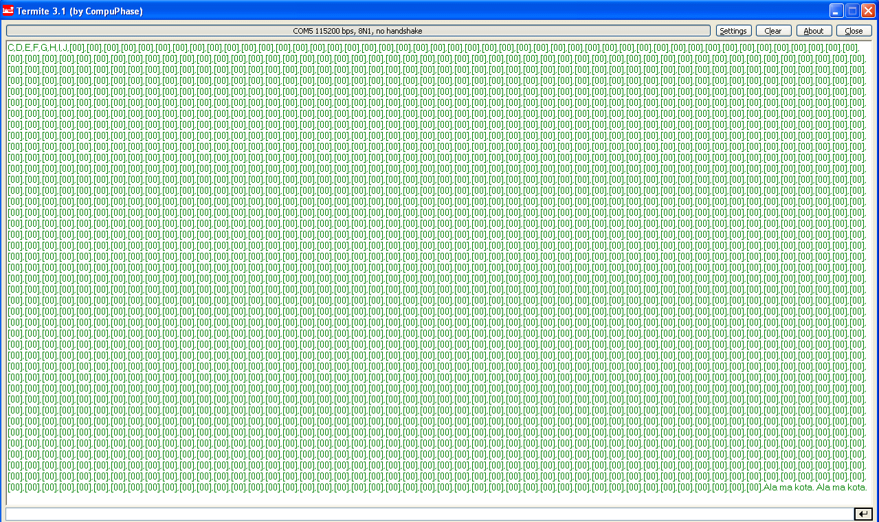

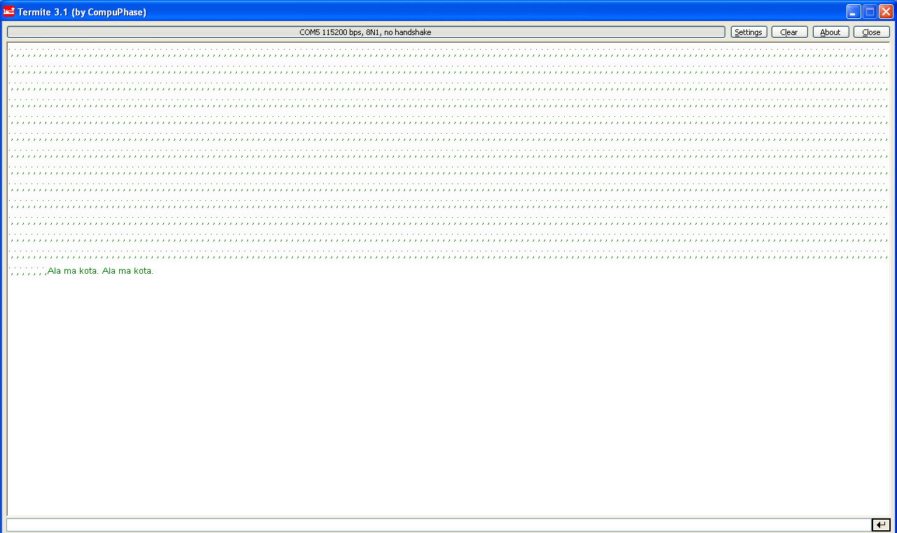

    Kolego atom1477 z ciekawości uruchomiłem Twój projekt, z tym że zmodyfikowałem tak main-a, że najpierw wypełniam ALGO_TAB jakimiś tam danymi, a później jednorazowo kasuję sektor i te dane zapisuję do FLASH-a i u mnie działa zawsze ok, niezależnie od poziomu optymalizacji. Nie chciało mi się już robić jakiegoś porównywania danych, to co zapisuję po odczytaniu podglądam przez UARTA i też w debuggerze (Memory) i zawsze jest ok.
    Kod: C / C++
    Zaloguj się, aby zobaczyć kod
    Niczego więcej nie zmieniałem, nawet wywaliłem to volatile z FLASH_ProgramHalfWord(...) i i tak zawsze działa. Ja w paru swoich projektach korzystam z podobnego rozwiązania - przebudowałem trochę przykład od ST ( emulator EEPROM-a czy jakoś tak ), co prawda dla F0, ale z tego co widzę dla F1 jest identycznie. To co wyżej testowałem na STM32F103VCT6. Jeszcze co do tego volatile - jak modyfikowałem przykład od ST, to pamiętam, że najpierw też je wywaliłem, ale ostatecznie zostawiłem - bo coś mi się tam w pewnych warunkach chrzaniło, ale już dokładnie nie pamiętam co. Reasumując, masz jakiś inny problem, bo sam zapis do FLASH-a działa ok. Tą funkcję FLASH_WaitForLastOperation(...) może warto by zmodyfikować, aby zwracała też inne statusy, ale to w tej chwili nieistotne.
    Pozdrawiam, QuadMan.

    Różnica nie polega na zamianie miejscami movs i strh, tylko na tym, że w jednym kodzie zapis jest wykonywany _PRZED_ ustawieniem bitu PG w rejestrze CR (to jest to "str r3, [r5, #16]"), a w drugim _PO_. Bez "volatile" kompilator może sobie przestawić ten zapis gdzie mu się podoba, natomiast w odwrotnym przypadku zostanie on wykonany w takiej kolejności w jakiej jest w kodzie źródłowym (zapisy do rejestrów sprzętowych zawsze mają "volatile").
    Swoją drogą w kodzie który Ci podesłałem tego nie ma, więc warto dodać (;

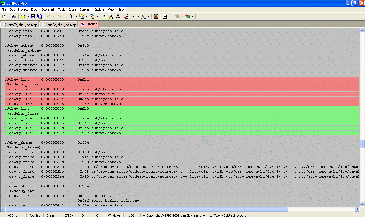

    Optymalizacja kodu i wywalanie nieużywanych obiektów/funkcji to dwie odmienne sprawy. Jedno jest robione przez kompilator, drugie przez linker.
  • #29 15799663
