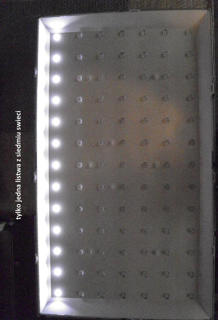

    dzisiaj podczas oglądania filmu zauważyłem, że w dolnej połowie telewizora ekran jest ciemniejszy. Przejście to wygląda płynnie, wygląda jak gradient w programach graficznych (na dole ciemny -> rozjaśnia się do połowy i u góry jasny).
    Wygląda to jakby na dole inaczej podświetlenie było ustawione.
    Kombinowałem w ustawieniach telewizora z jasnością i każdą pojedynczą opcją typu jakieś podświetlenia dynamiczne itp., resetowałem ustawienia, telewizor wyłączałem, kable odpinałem i podpinałem i nic nie pomaga. Model telewizora LG LCD 42LS3400-ZC.
    Załączam zdjęcie. Oczywiście w rzeczywistości nie ma takich "przyciemnień" koncentrycznych w dolnych rogach, tylko wyglada to jakby równomiernie było rozłożone na całej dolnej połowie. Cała reszta jest jak widać - obraz jest, ale ciemniejszy.
    Czy ktoś zna powód tego problemu i jak to rozwiązać? Bardzo proszę o pomoc.

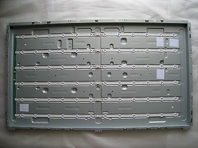

    Jak na gwarancji to do serwisu.
    Jak bez ...także zalecam serwis.
    _______________________________________-
    Wygląda, uszkodzonie albo w :
    - dolna listwa LED podświetlenia 6916L-0882A lub 6916L-0913A ( LG 42LS3400)
    * matryca LC420DUN(SE)(R2)/ LC420DUN-SEU1
    * jest ich w rzędzie sześć (listw: lewa i prawa)
    Patrz Link_ np.
    * może "wzrosła oporność _ w miejscu połazcenia linijek?
    - płytka sterowania podświetleniem LED Link_ LED Driver Board - 6917L-0095C - KLS-E420DRPHF02
    CHASSIS : LD21C
    MODEL: 42LS3400/340S/340T/3450
    MODEL: 42LS3400/340S/340T/3450-ZC

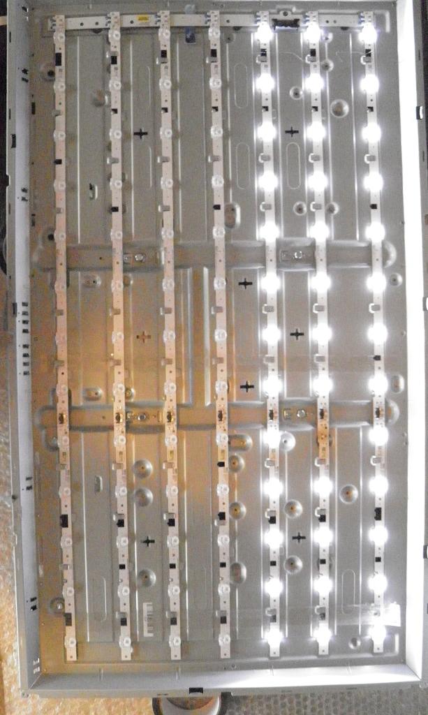

    tak, świecą tylko górne diody tak jak w tym przypadku:
    LG LCD 42LS3400-ZC - Dolna część ekranu przyciemniona
    musisz wymienić listwy LED lub same diody jeśli masz sprzęt.

    maciejn napisał:
    Jak będzie uszkodzona którakolwiek z listw LED to zadziała zabezpieczenie i wyłączy podświetlanie.
    Widziałeś zdjęcie które zamieściłem kilka postów wyżej?
    4 listwy z 7 nie świecą, nie włącza się zabezpiecznie i pozostałe 3 normalnie świecą, jak to wytłumaczysz?

    Jeżeli Maciej z Zagórowa jednoznacznie i autorytatywnie stwierdził że cyt. "awaria jednej diody powoduje całkowity brak podświetlania" to niechybnie ma rację :-)
    A tutaj prawdziwy rodzynek dla szanownego kolegi Macieja z Zagórowa:
