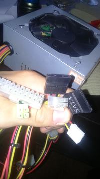

    Potrzebuję podłączyć radio samochodowe Kenwood w domu . Mam do dyspozycji zasilacz komputerowy który jest wymontowany z pc . Niestety nie posiadam gdzieś obok do radia kostki z kablami . Nie chcę zrobić czegoś źle dlatego na tym radiu wolałbym aby ktoś podpowiedział jak zrobić to poprawnie . Tutaj na stronie Kenwooda znalazłem tak jakby mały schemat radia który załączyłem na zdjęciu .

    Tylko na wtyczce tej szerokiej od płyty głównej jest kilka przewodów czarnych i jeden zielony, tak więc który ? obojętnie ?
    Tak jak wspomniałem do radia nie mam kostki z kablami, z tyłu widać tylko złącze (piny), mogę zrobić zdjęcie . Zasilacz musze podpiąć tak by wystartował i radio się włączyło . Tylko nie wiem który pin w radiu jest od czego . Na podanym przeze mnie schemacie nie jest opisane który pin jest czym .

    Do wystartowania zasilacza wystarczy zewrzeć zielony z dowolnym czarnym. Co do radia to bez oryginalnej kostki się nie obejdzie w tej sytuacji. Jakbym miał to radio przed sobą i do niego zajrzał to bym Ci coś powiedział ale przez neta nie ma szans. Najlepiej będzie dokupić takie gotowe złącze (adapter). Jakbyś kupował w sklepie stacjonarnym spróbuj pogadać ze sprzedawcą (opisać mu sytuację) i umówić się tak, że jak radio nie ruszy to mu to złącze oddasz a on zwróci Ci kasę. Czasami się godzą na taki układ.
