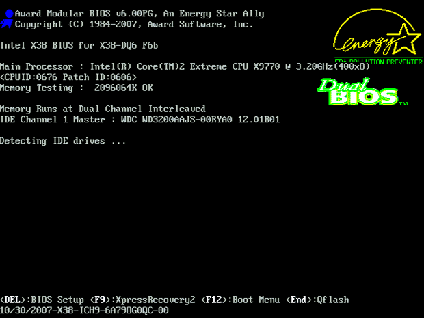

    Witam. Otóż mój problem polega na tym że komputer zawiesza się na testowaniu pamięci. Pisze tylko:
    Memory Te... i po 15 minutach komputer włącza się dalej.
    Komuter zawiesza się na tym etapie:
    Komputer zawiesza się na etapie testowania pamięci RAM - co robić?
    Wyjmowałem pamięc RAM, ale nic nie dało.
    Zdjęcie z GOOGLE.

    Sprawdź podłączenie do dysku, czy kable czasem się nie poluzował, widać, że to może być problem z dyskiem.
  • #3 15811189
    steelek56
    Posty: 144
    Ocena: 15
    Memory testing to nie polaczenie dyskow.
    Spróbuj kombinacji kości (jeżeli masz ich więcej) po jednej w różnych slotach. Możliwe, że któryś slot albo kość jest martwy.

    Bawiłem się tylko kościami, ale slotami nie. Już sprawdzam.
    Niestety, Włożyłem 1x2GB w oba sloty, i komputer dalej zawiesza się w tym miejscu.
  • #6 15811348
    steelek56
    Posty: 144
    Ocena: 15
    W takim wypadku jedyne co mi przychodzi do glowy to uszkodzenie chipsetu. Chociaz dziwne bo jakby mostek padl to test nie trwalby 15 minut a potem nie uruchamialby sie normalnie. Tylko w ogole by się nie uruchomił.
    Obstawiam uszkodzenie płyty głównej. Chociaz aby to potwierdzić musiałbyś sprawdzić ram w innej płycie.

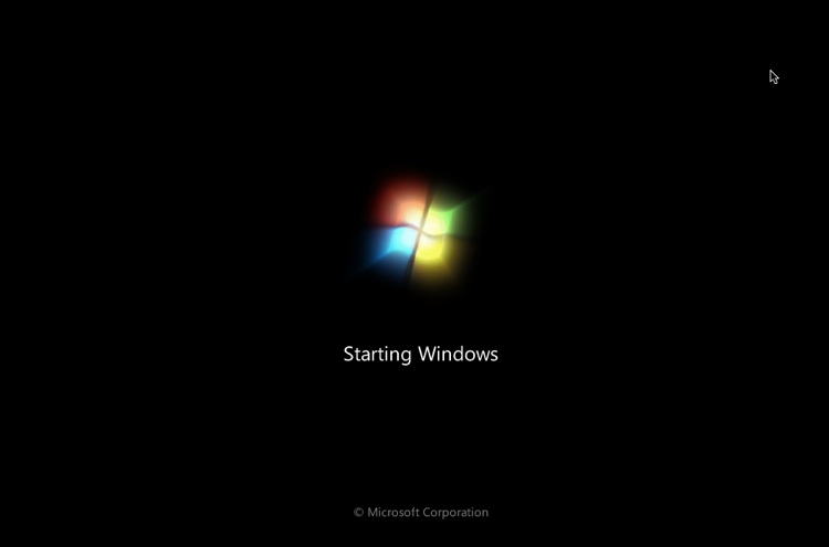

    No dobra. Ale pojawił się kolejny problem, tylko nie wiem czy dać to na nowy temat. Otóż zaraz po załadowaniu, monitor wyłącza się na około 20 - 15 sek. Nie jest to duży problem, ale uciążliwy.
    Komputer zawiesza się na etapie testowania pamięci RAM - co robić?[/img]
  • #8 15811479
    steelek56
    Posty: 144
    Ocena: 15
    Normalnie powiedzialbym że pewnie sterowniki wariuja, ale po tym co miales wczesniej to jeszcze bardziej przybliza do potwierdzenia ze to problem z plyta glowna.
