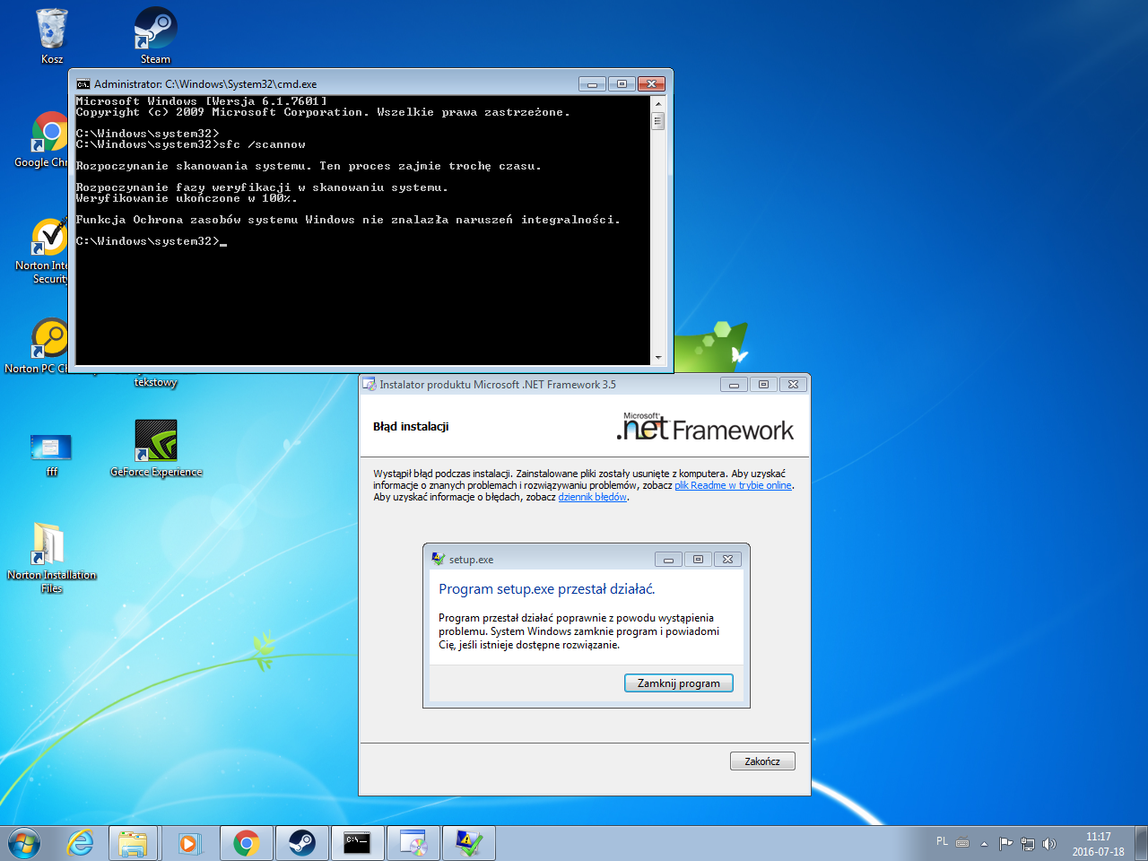

    Witam. Jestem nowym uzytkownikiem i na wstepie mam pytanie odnosnie NET FRAMEWORK 3.5. Mianowicie posiadam system windows 7 ultimate 64 bity sp1.

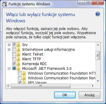

    Gdy probuje zainstalowac net framework 3 sa ciagle problemy, na poczatku byl problem z tym apletem wlacz/wylacz funkcje systemu windows gdy z tym sie uporalem jest nastepny problem widoczny na zdjęciu.
    Szukalem w google i duzo jest tematow, lecz w zadnym nie ma powodu dlaczego sie tak dzieje. Instalowalem program i recznie ( instalka ponad 200 mbMB ) oraz poprzez instalke online.

    Uruchom cmd jako administrator i wpisz w cmd: sfc /scannow i spróbuj ponownie instalować.

    Nadal niestety nic .. ;/. NET Framework Cleanup Tool tym programem tez czyscilem rejestr .. ;/.Wersja jaka mam zainstalowana aktualnie to net framework 4 ktora zainstalowala mi sie sama wraz z z rozznymi innymi programami od karty graficznej.

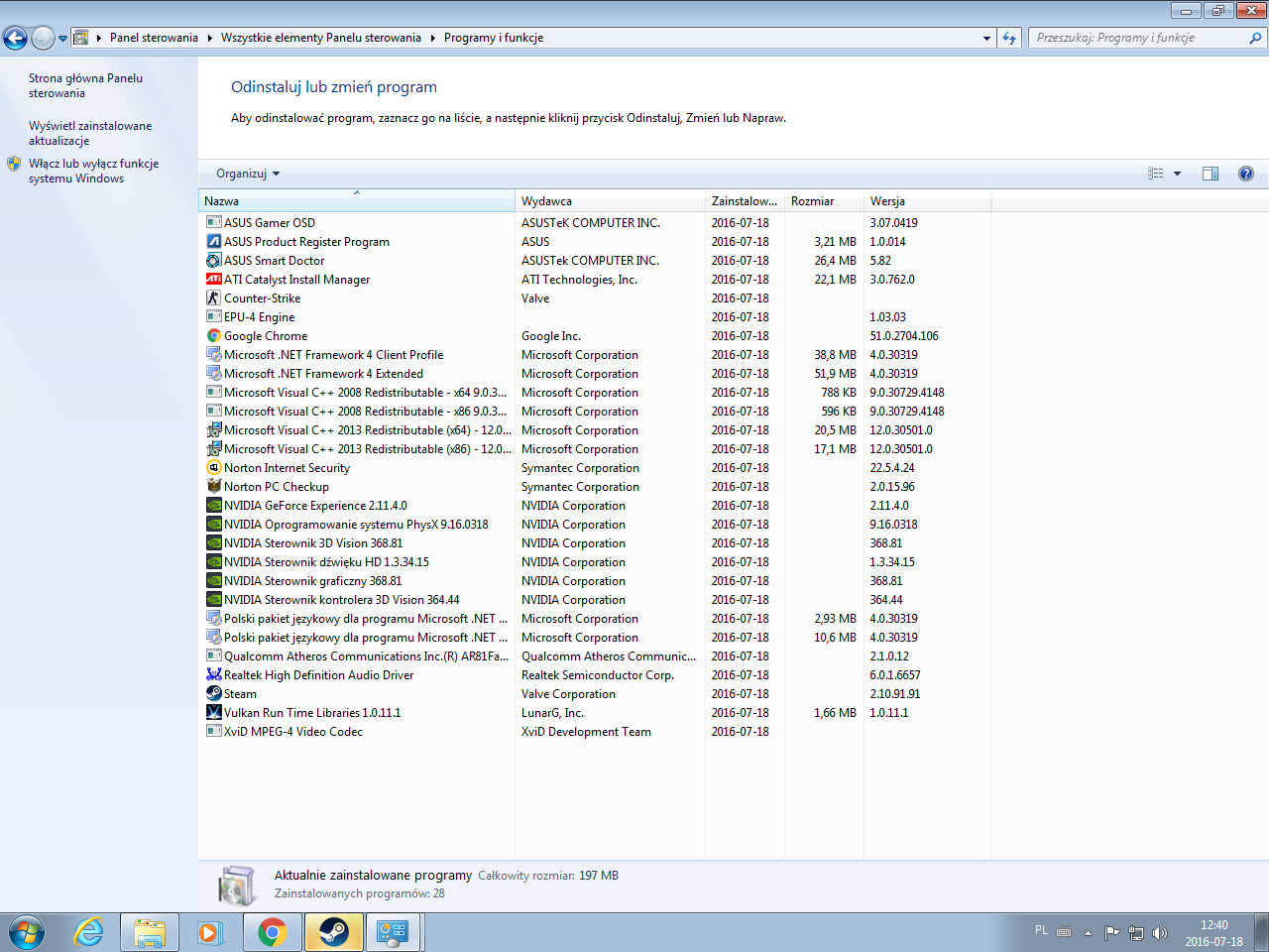

    No wlasnie pakiety jezykowe + net framework 4 ktore sa zainstalowane , zainstalowaly sie same po tym jak pobrala mi sie aktualizacja karty graficznej nividia.
    A w rejestrze takie cos.
    Problemy z instalacją .NET Framework 3.5 na Windows 7 SP1 Ultimate 64-bit
    Tutaj to foto bo tam pomylilem.

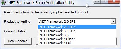

    Na powyższym screenie #7 zamiast na v3.0 proszę kliknąć na v3.5 i zamieścić ponownie.

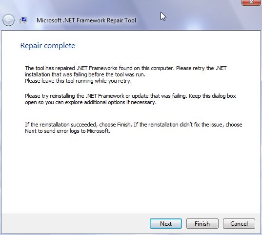

    Można użyć NET Framework Setup Verification Tool - [zamieściłem w załączniku] lub Microsoft .NET Framework Repair Tool https://www.microsoft.com/en-us/download/details.aspx?id=30135 i naprawić lub sprawdzić czy wszystko jest OK.
    Jaki jest powód instalacji [uszkodzenie przez aktualizację, namieszanie w systemie itd] skoro jak pisałem powyżej powinien to być składnik Windows 7.
    Nie pojawi się w odinstaluj lub zmień program natomiast powinno być w włącz lub wyłącz funkcje systemu Windows.
    • netfx_setupverifier_new.zip (239.25 KB) Musisz być zalogowany, aby pobrać ten załącznik.

    Można użyć .NET Framework cleanup tool i usunąć problemową wersję 3.5
    można również usunąć wszystkie wersje z systemu jednak w takim wypadku to niecelowe.
    Po dezinstalacji można zainstalować wersję Microsoft .NET Framework 3.5 Service pack 1 (Full Package).
