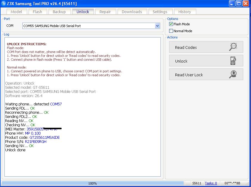

  • #10 15908913
    djnowix
    Posty: 10
    Ocena: 5
    U mnie na wersji 19.1 ostatniej przed PRO wywalało blad FDL2, na wersji PRO v26.4 działa direct unlock po flash mode bez problemu
    S5611 - Simlock z3x - pokazuje ze usuniety ale simlock nadal jest
    • S5611 - Simlock z3x - pokazuje ze usuniety ale simlock nadal jest s5611 log.JPG (76.22 KB) Musisz być zalogowany, aby pobrać ten załącznik.
