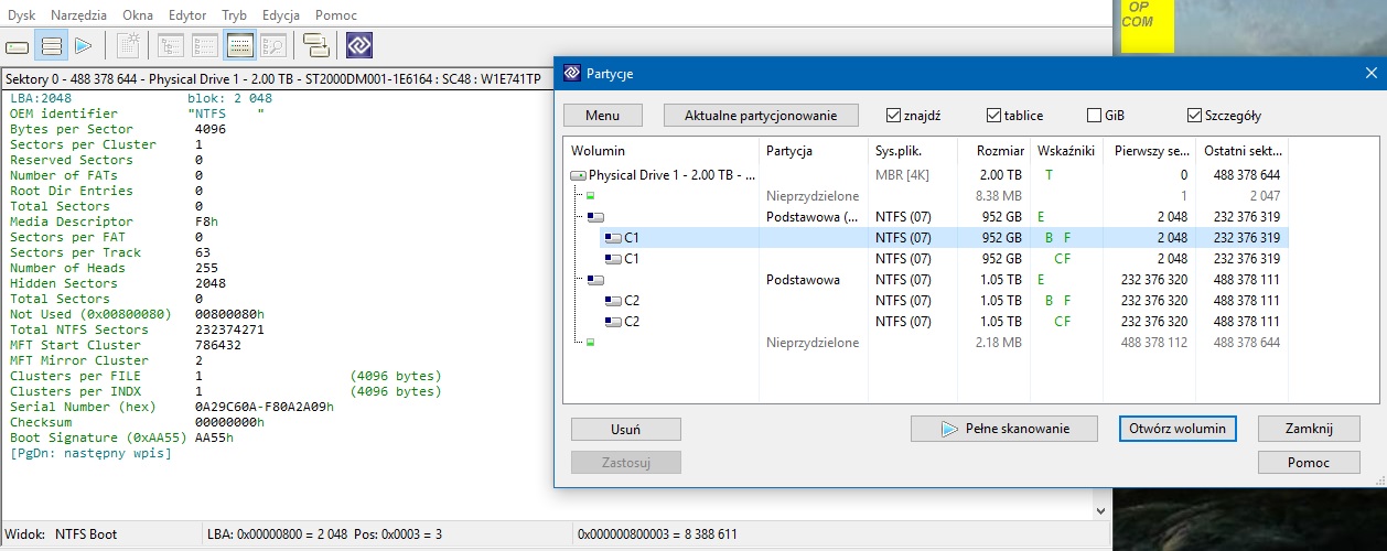

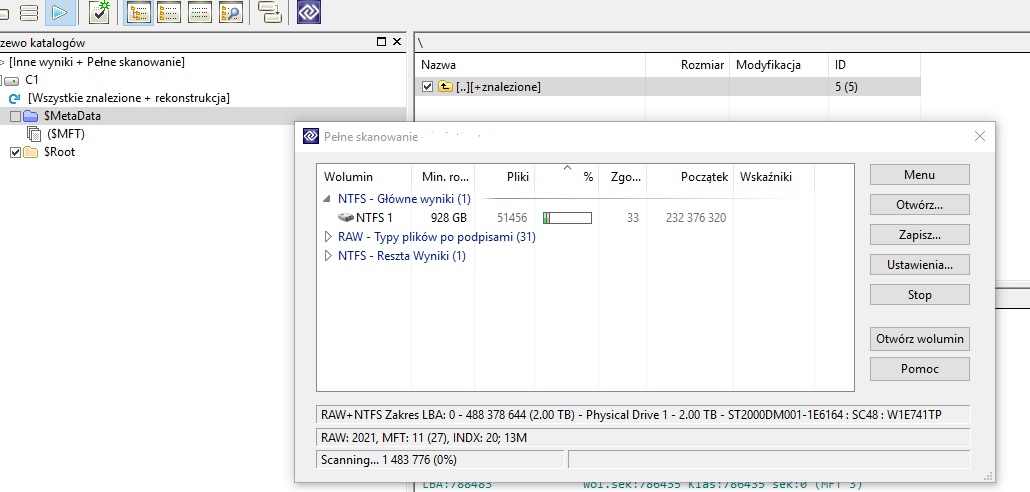

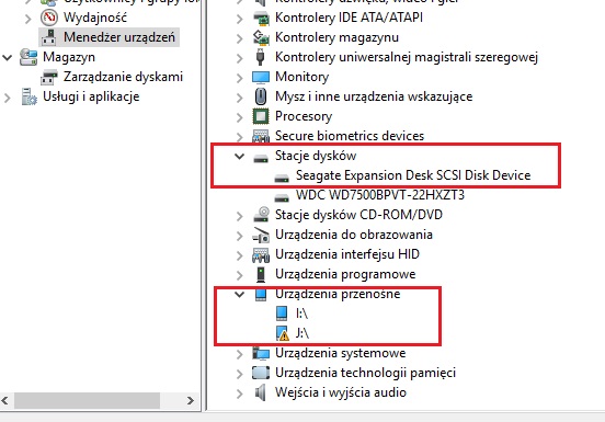

    Dysk (niestety po gwarancji) posiadał dwie partycje "I" i "J" NTFS. Po podłączeniu przez USB pojawiła się przez chwilę i była widoczna partycja "J" niestety później laptop zawiesił się i w menadżerze urządzeń oraz eksploratorze dysk jest widoczny ale niestety niedostępne są żadne informacje o nim i danych na nim.
    Seagate Expansion Desktop Drive - Niewykrywany przez system Windows 10 Seagate Expansion Desktop Drive - Niewykrywany przez system Windows 10

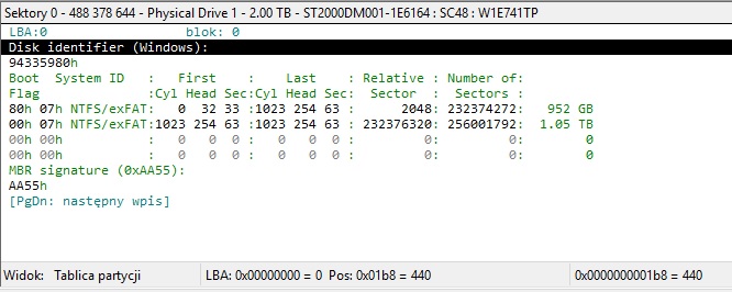

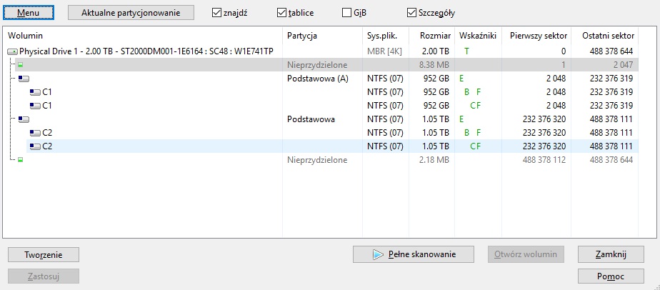

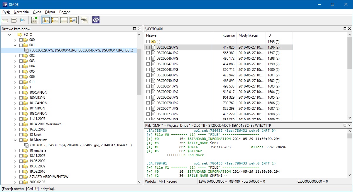

    Zrzut ekranu DMDE:

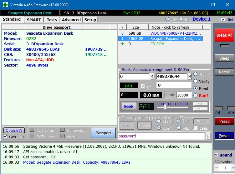

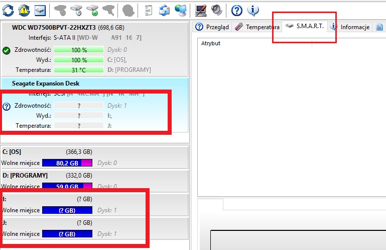

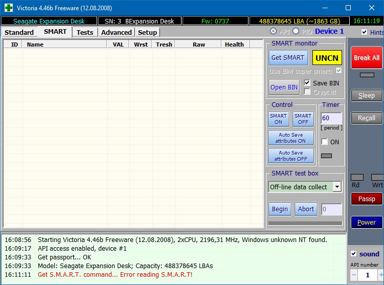

    Próby z odczytem SMART (Victoria, HDDScan, CristalDiskInfo) bezskuteczne :(
    lub nieumiejętnie zrobione.
    Dysk pracuje słychać obracające się talerze, od czasu do czasu delikatne "chrobotanie" i migająca (z różną częstotliwością) niebieska dioda na obudowie przy podłączonym przewodzie USB do laptopa.

    Pokaż SMART tego dysku (CrystalDiskInfo, HDDScan, HDSentinel).

    Nie mogę go zrobić!
    Próbowałem Victoria (screen w 1 poście), HDDScan i CristalDiskInfo :(
    HD Sentinel'a nie stosowałem, zapuściłem pełny skan w DMDE.

    HD Sentinel też ne wykrywa

    A HDSentinel? Jak nie da się odczytać SMART to pewnie trzeba będzie wykonać kopię celem bezpieczeństwa odzyskiwanych danych. Prawdopodobne jest uszkodzenie struktury logicznej partycji w wyniku problemów z powierzchnią dysku.

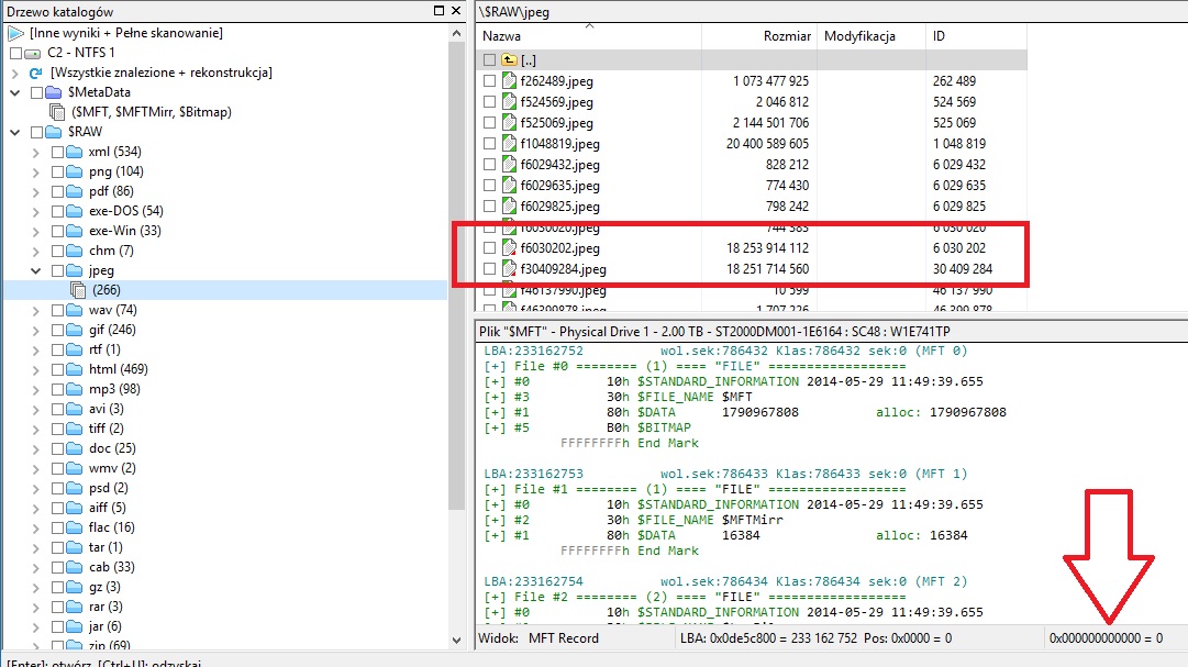

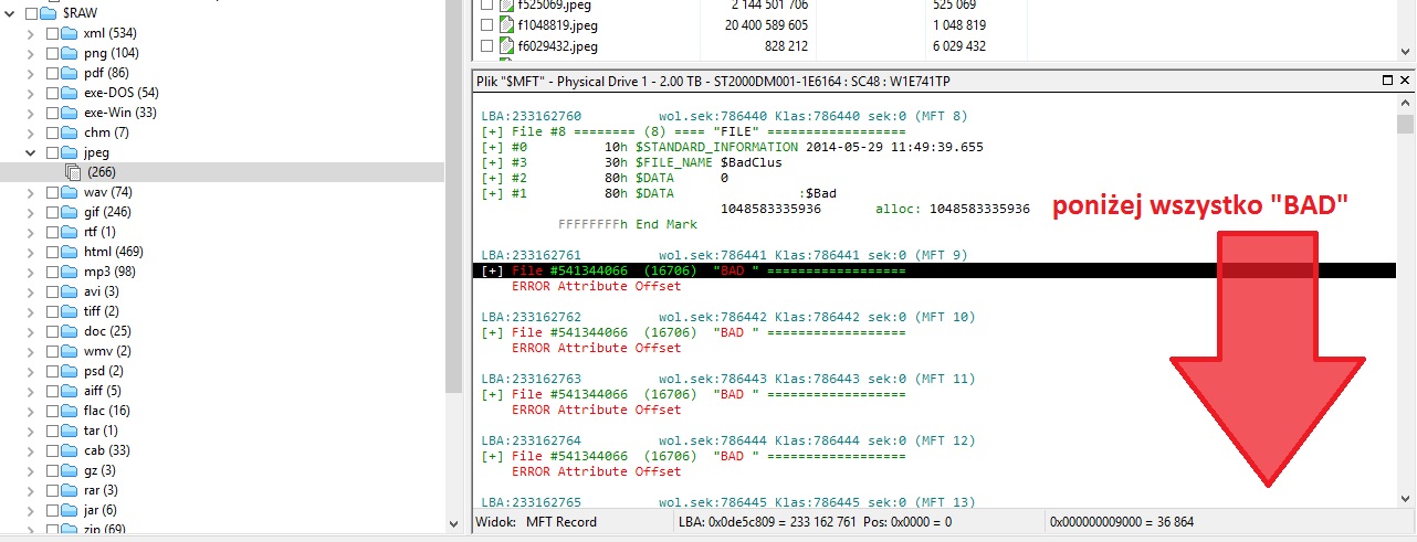

    Przeprowadziłem pełny skan DMDE, wynik dla jednej partycji "J" ma się tak jak na obrazku poniżej:
    Dziwią mnie tak duże pliki, próba odzyskania przykładowego pliku kończy się niepowodzeniem - jest fizycznie na dysku (np 6GB) ale nie można go odczytać :(
    DEVSCAN.LOG z pełnego skanowania

    Dane masz w $Root, nie musisz przeglądać $RAW. Masz uszkodzenie logiczne w strukturze partycji, nie trzeba wykonywać skanowania, by przejrzeć jej zawartość. Przy stanie nieznanym dysku odzyskiwanie danych, czy też próba naprawy partycji może skończyć się ich utratą. Widać, że skoro jest problem z odczytem SMART to z dyskiem za dobrze się nie dzieje.

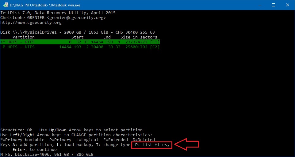

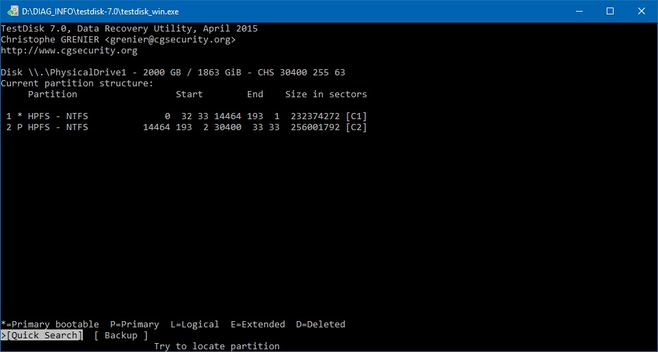

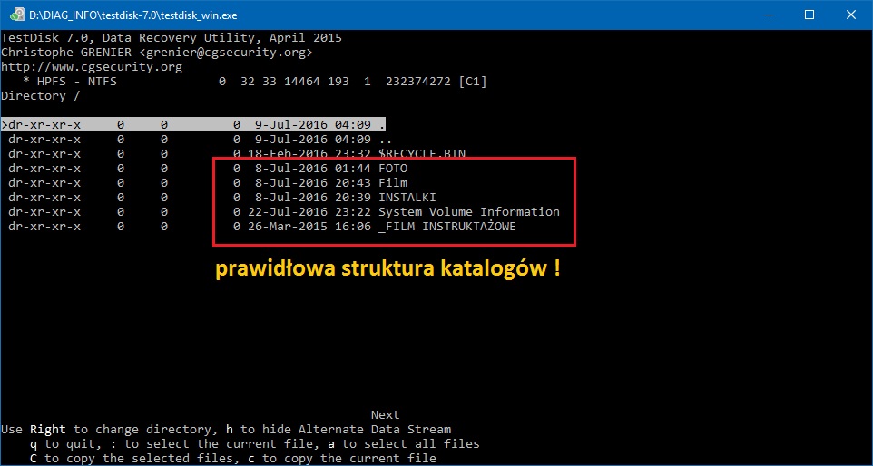

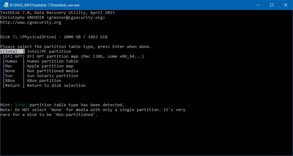

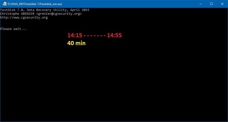

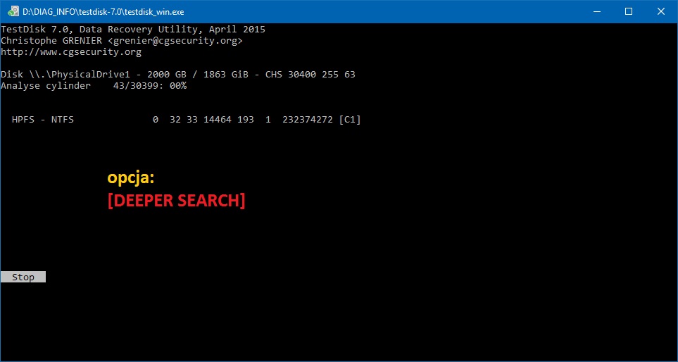

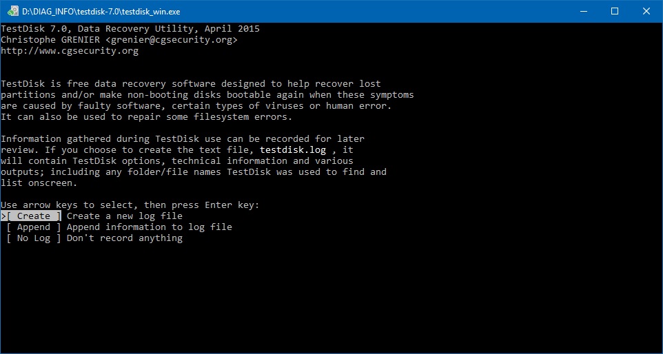

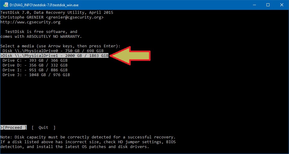

    Przeglądając internet natrafiłem na program TestDisk.
    Wykonałem następujące czynności:
    Seagate Expansion Desktop Drive - Niewykrywany przez system Windows 10 Seagate Expansion Desktop Drive - Niewykrywany przez system Windows 10 Seagate Expansion Desktop Drive - Niewykrywany przez system Windows 10 Seagate Expansion Desktop Drive - Niewykrywany przez system Windows 10 Seagate Expansion Desktop Drive - Niewykrywany przez system Windows 10 Seagate Expansion Desktop Drive - Niewykrywany przez system Windows 10 Seagate Expansion Desktop Drive - Niewykrywany przez system Windows 10 Seagate Expansion Desktop Drive - Niewykrywany przez system Windows 10 Seagate Expansion Desktop Drive - Niewykrywany przez system Windows 10
    Przeglądałem strukturę partycji, katalogów i plików na dysku - wszystko niby się pokrywa z tym co było!
    Dla próby skopiowałem jeden plik z sukcesem!!
    Niestety włączyłem opcje [Deep Search] coś mnie podkusiło ... i wyłączyli prąd ze względu na burzę (chyba) :(
    Czeka mnie wszystko od nowa i obawa czy coś więcej się nie stało!
    Czy da się przywrócić strukturę logiczną? Czy trzeba kopiować pliki ręcznie?

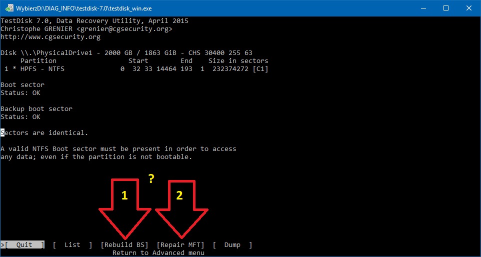

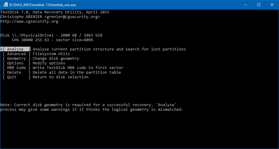

    ... skończyłem ponowny skan TestDiskiem i wszedłem w opcje [Advanced]
    i tam znajdują się dwie opcje:
    1. Rebulit BS (Boot sektor ?)
    2. Repair MFT
    czy możne je wykorzystać - na razie nic nie zapisuje jedynie sprawdzam :|

    Można próbować użyć chkdsk, ale to na kopii dysku najlepiej, nigdy na oryginale (co łamie zasady odzyskiwania, gdy próbuje się odzyskiwać z dysku, z którego dane utracono), by móc powrócić do czasu sprzed jego użycia, gdy naprawa się nie powiedzie, poza tym masz kłopoty z tym dyskiem/komunikacją dysku z PC.

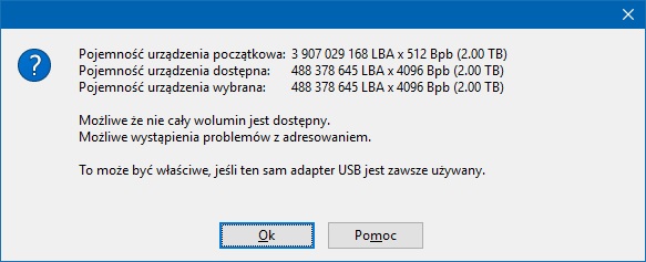

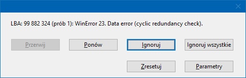

    Odpaliłem ponownie DMDE i pojawił się komunikat:
    ... coś się stało?
    Kliknąłem OK.
    I tu też widać:
    ... poza jednym komunikatem:
    ... dałem [Ignoruj]
    Niby wszystko widać teraz tylko kopia, czy możliwość przywrócenia "LOGIKI" dysku jest jeszcze możliwa?

    WinError 23 - Uszkodzenie sektora dysku. Z tym komunikatem to jest informacja, że wybrano urządzenie z rozmiarem sektora 4kB, a urządzenie fizycznie ma sektory 512 bajtowe. Jednakże partycje są utworzone w systemie 4kB sektorów wg DMDE.

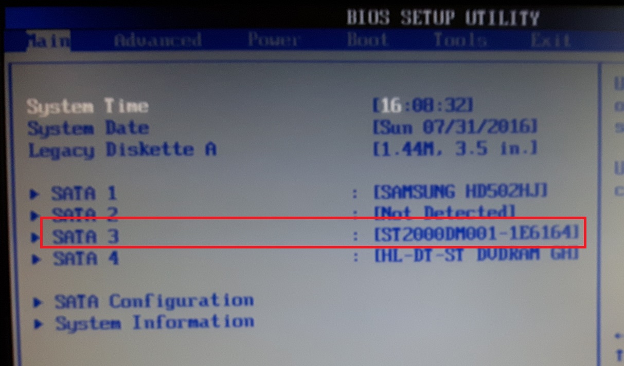

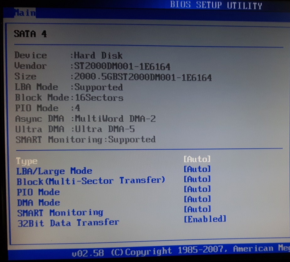

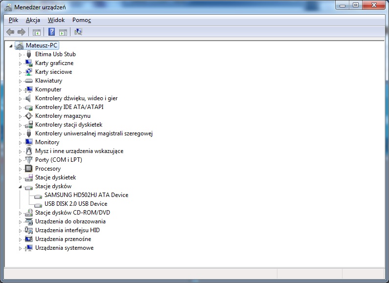

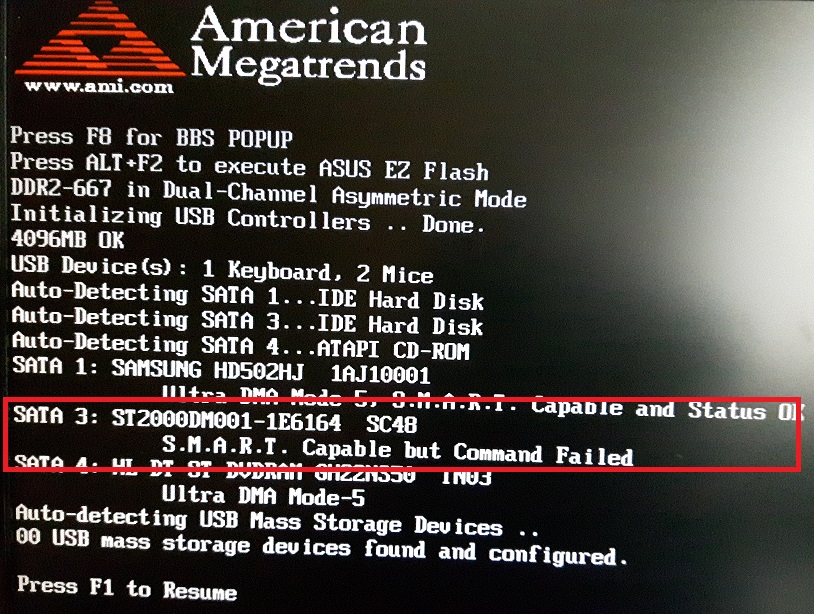

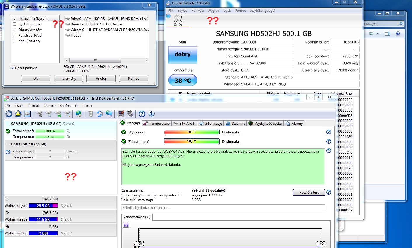

    Zdecydowałem się jeszcze na wyjęcie dysku i podpięcie bezpośrednio przez taśmę w PC (windows 7). System dłuuuugo startuje... podczas ładowania wygląda to tak:
    Jak widać w BIOSie dysk jest widoczny, ale po uruchomieniu Windowsa żaden program diagnostyczny nie widzi tego dysku, ani menadżer urządzeń. :(

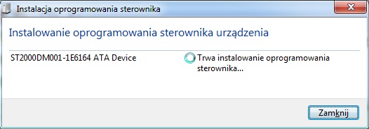

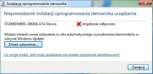

    Znalazłem na stronie producenta program SeaTools For Windows i podczas instalacji programu jakby zauważył ten dysk i chciał zainstakować sterownik dla dysku? Niestety też bez powodzenia. :(

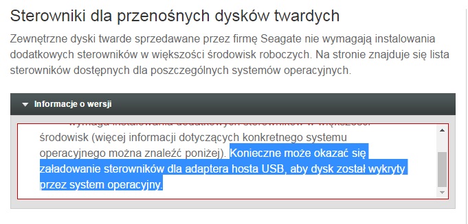

    Dodatkowo na stronie o sterownikach producent podaje informację:
    ... i co z tym można zrobić?
