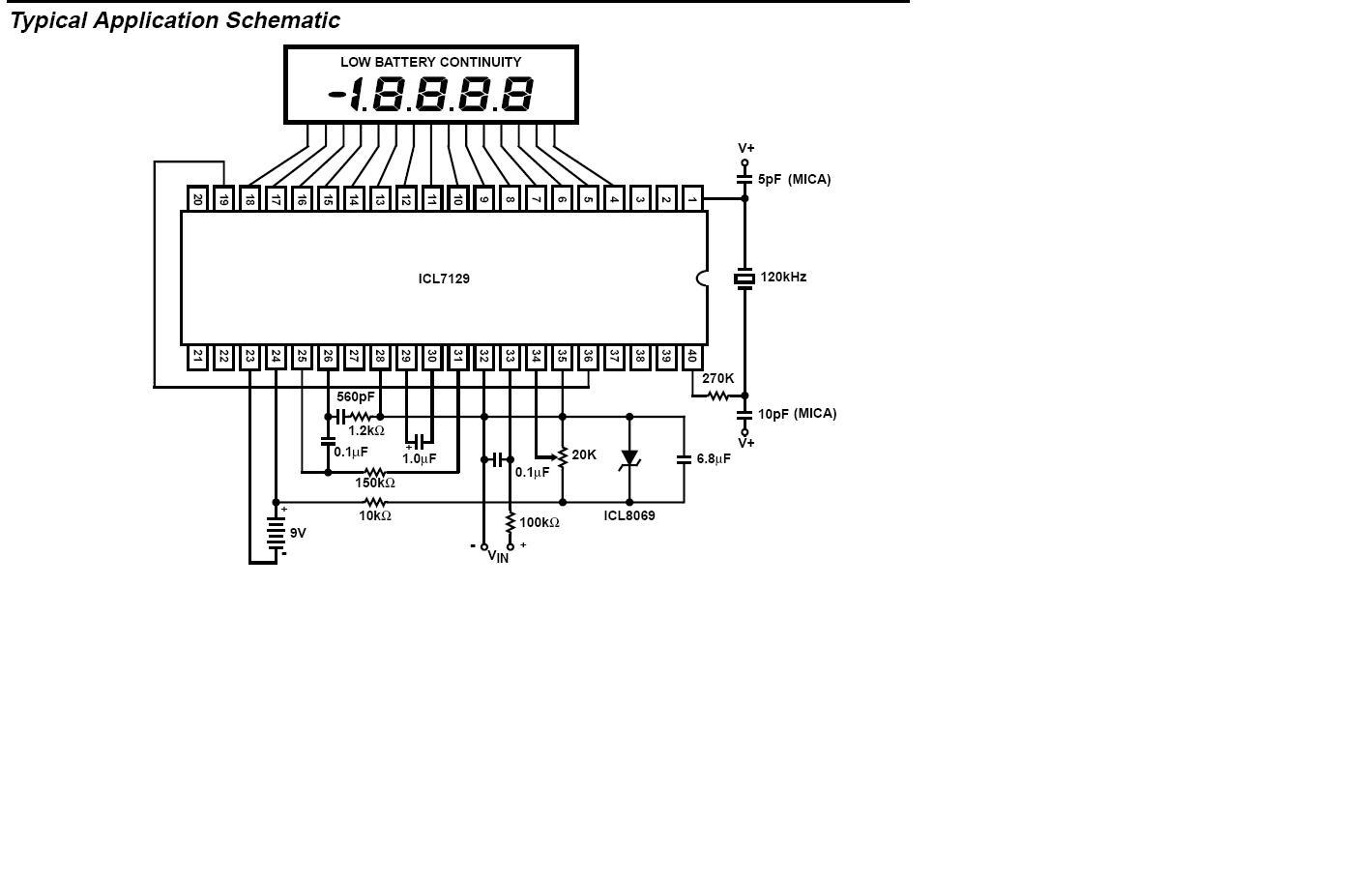

    Zlutowałem sobie prosty miernik napięcia na ICL'u z wyświetlaczem LCD. Niestety po podłaczeniu zasilania wyświetlacz pokazuje jedynkę oraz migające cyferki po przecinku. Sprawdziłem połączenia- są zgodne ze schematem. Co może być tego przyczyną? moze jednak coś źle podłączyłem?

    Trochę mało informacji. Zeskanuj ten schemat.(albo narysuj)

    układ jest na ICL7129. Schemat taki jak w dokumentacji tego układu (załączam)

    Zewrzyj wejscie ukladu opornikiem ok. 100k i sprawdz, czy pomoglo...

    a jak zewrzesz oba wejscia ze soba? Najlepiej bezposrednio nozki scalaka.

    nic z tego nadal wyswietla to samo, moze to jest problem z GND?
