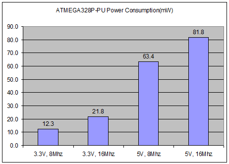

    Mam pytanie teoretyczne. Przy 5V procesor avr grzeje się nieznacznie wiec postanowiłem obniżyć napięcie do 3.3V i jest ok. Pytanie jest takie: Czy ciepło wydzielone przez stabilizator 5V/3.3V jest takie samo jak ciepło wydzielone przez procesor zasilony bezpośrednio 5V czy bilans ciepła jest jednak mniejszy. Chciałem zastosować ld1117. Pozdrawiam

    Porty nie są obciążone, ale i tak się grzeje, jest to wyczuwalne po dłuższym czasie pracy, a to ciepło ma bezpośredni wpływ na sąsiedni układ, dlatego chce obniżyć napięcia zasilania

    Procek jest sprawny, chodzi o te kilka stopni które robią różnicę. Pisząc "grzeje" może przesadziłem. Spróbuje ze stabilizatorem bazując na tym co napisał Piotrus_999.
    Atmega328 ma wbudowany czujnik temperatury. Kiedyś mierzyłem i różnica między świeżo włączonym a długo pracującym układem wynosiła 1*C. Nie da się takich różnic zauważyć dotykiem. Jeśli wyczuwasz ciepło to z pewnością masz uszkodzoną atmegę albo masz jakąś chińską podróbkę.
