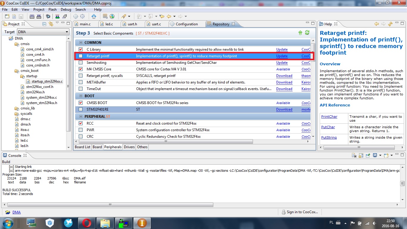

    Funkcja z liczbami typu int działa poprawnie:
    Kod: C / C++
    Zaloguj się, aby zobaczyć kod
    A na terminalu dostajemy coś takiego:
    Value of PI = 3
    Natomiast z liczbami typu float działa ale tylko troche:
    Kod: C / C++
    Na terminalu dostajemy coś takiego:
    Value of PI =
    Nie widać wartości liczby PI. Komunikacja z terminalem na pewno działa poprawnie.

    Nie pokazałeś deklaracji tx_buffer oraz konfiguracji transferu DMA. Przyda się również log z kompilacji.

    można zobaczyć co to jest to M_PI?
    Jakby się zrobiła doublem (np w wyrażeniu) to by potrzebowała format %lf
    A po drugie z tytułu optymalizacji często są po dwie biblioteki z printfem: ze zmiennym przecinkiem i bez.

    W moim przypadku pomogło odznaczenie biblioteki Retarget printf.
