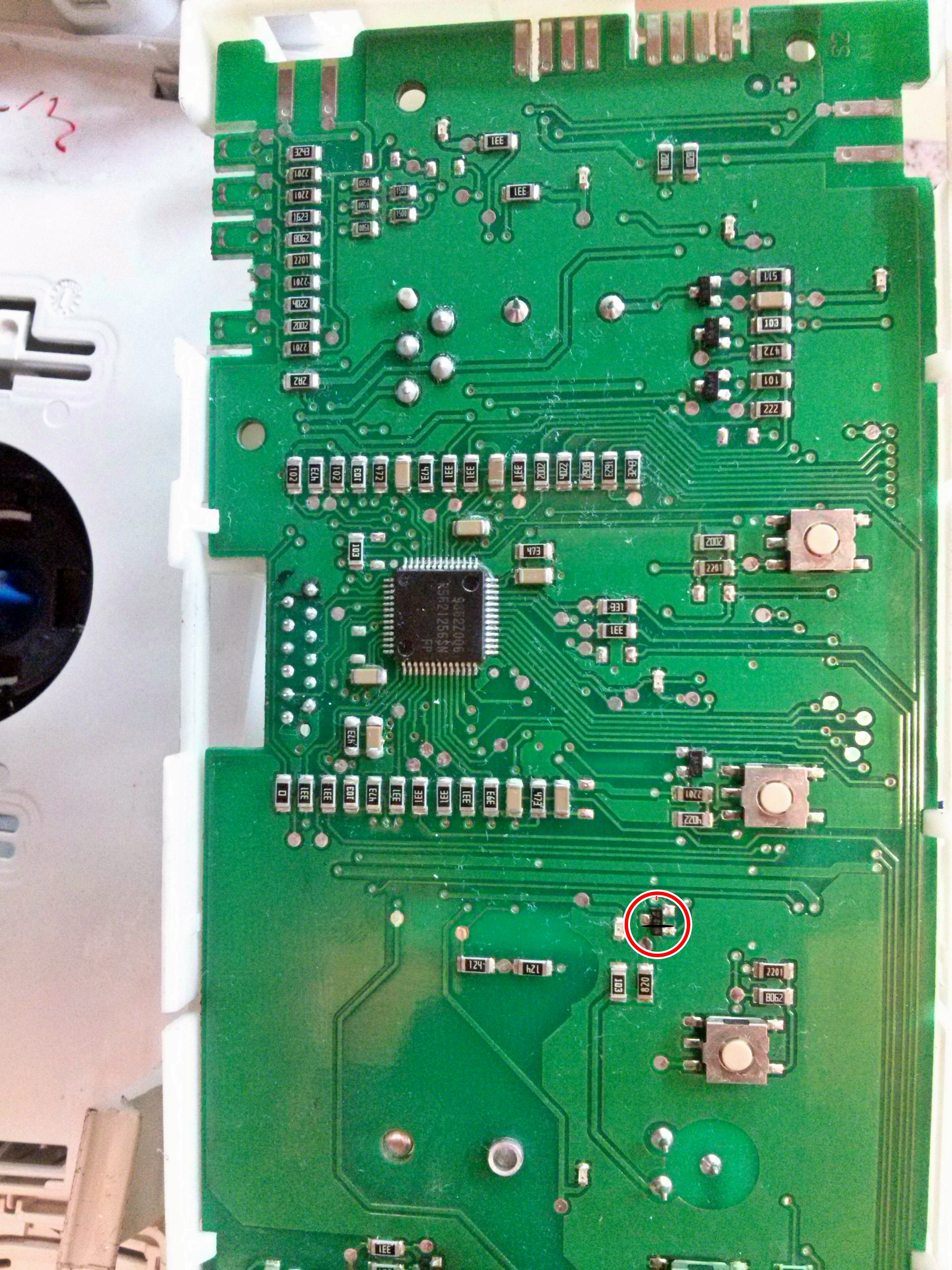

    Witam wszystkich, potrzebuję pomocy . Chodzi o pralkę Gorenje model WA72125. Mianowicie znam przyczynę wymienię kilka elementów Tylko nie mogę odczytać spalonego tranzystora smd. Na zamieszczonej fotce zaznaczony w kółku. Proszę o szybką pomoc. Z góry wielkie dzięki. Pralka Gorenje WA72125 - identyfikacja spalonego tranzystora SMD

    Po kodzie widać iż jest to W02 czyli tranzystor PDTC143ET.
    Jeśli nie znajdziesz powyższego, możesz użyć BC817.

    Dzięki nie twierdzę że się mylicie ale chciałbym mieć pewność. Piotr2608 ,gdzie zobaczyłeś ten kod W02? Po prostu chciałbym mieć pewność.

    Ok, ja nic tam nie mogłem zobaczyć, ale wieżę i dzięki. Zamówię poskładam to dam znać co i jak.

    Mam tylko pytanie - na jakiej podstawie stwierdziłeś iż spalony jest ten tranzystor?
    Oryginalny tak ja wspomniałem ma oznaczenie PDTC143ET. Nie jest to typowy tranzystor NPN.
    Przesyłam jego specyfikację. W jego strukturze są dwa rezystory - zwróć na to uwagę.

    Tojest nie moje zdjęcie wziąłem z internetu żeby można było odczytać wartość. U mnie jest przepalony w połowie i nie można odczytać. Zauważyłem że w jego strukturze są rezystory dlatego zastanawiam się czy można zastąpić go BC817.

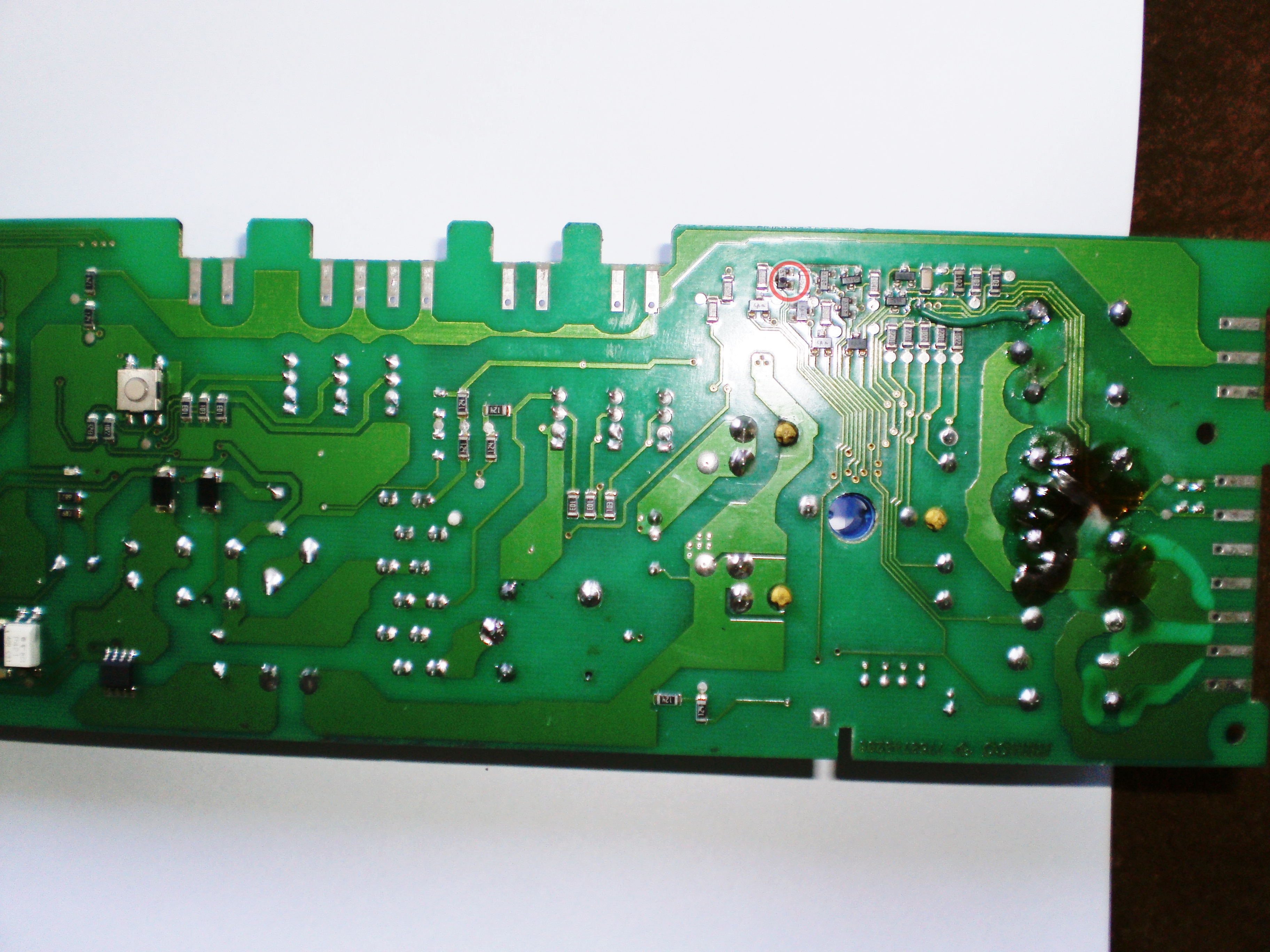

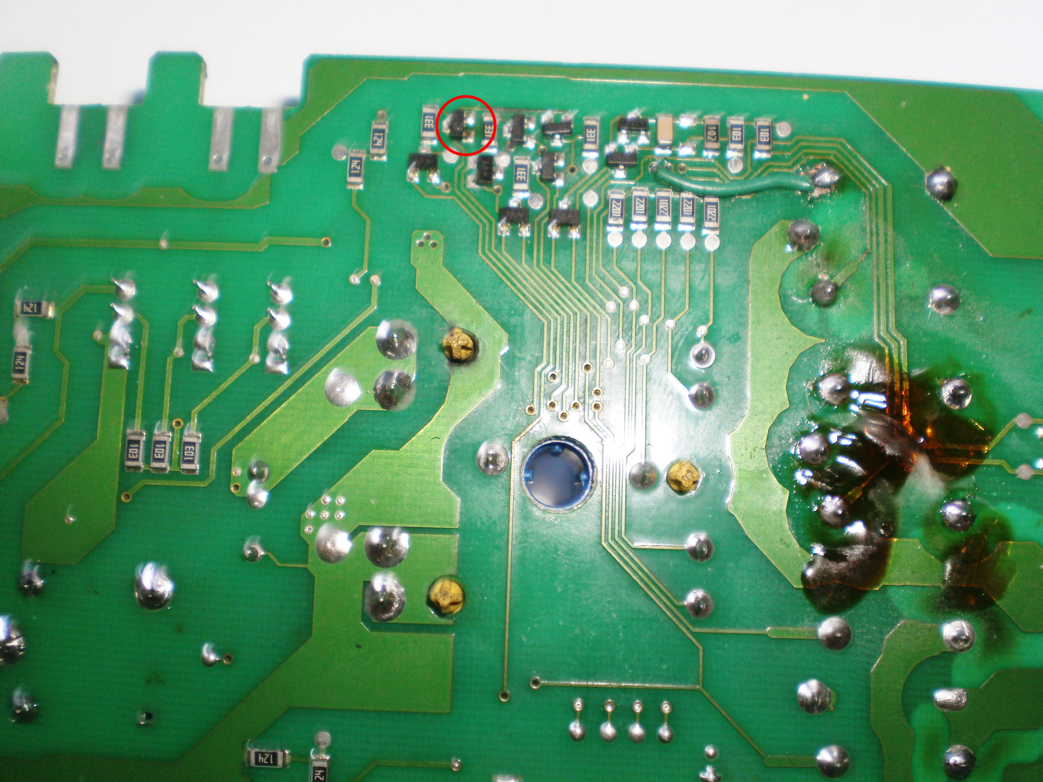

    Pralka Gorenje WA72125 - identyfikacja spalonego tranzystora SMD Pralka Gorenje WA72125 - identyfikacja spalonego tranzystora SMD
    Jeszcze jedno pytanie co to jest za element oznaczony w kółku. Ten obok po prawej to diody A7s czyli BAV99, czy to w kółku jest to samo?? Podejrzewam że tak ale chciałem się upewnić. Pomóżcie.
