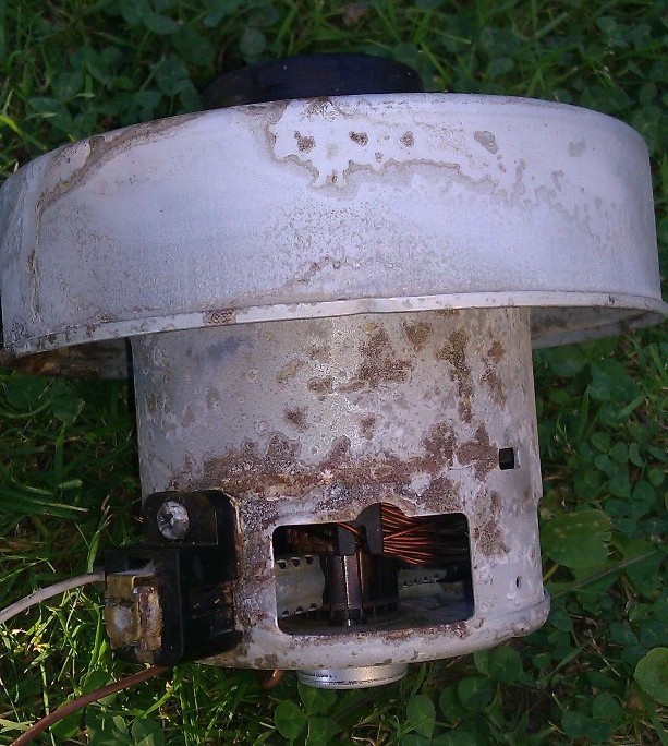

    Odkurzacz teściowej się zepsuł.
    Czy to dobrze czy źle - sam nie wiem. Faktem jest - trza naprawić...
    Odkurzacz nie śmierdział, podobno szarpnięty za kabel.
    Po rozkręceniu sprawdziłem podłączenie zasilania do (przewodzenie zwijacza - wszystko gra). Napięcie dochodzi do płytki z bebechami, wyłącznik działa - sprawdziłem miernikiem.
    Teraz tak... Jestem można powiedzieć laikiem w sprawach elektroniki, cy ktoś mógłby mnie poprowadzić co po kolei sprawdzić i jak.
    Potrafię odróżnić rezystor, tranzystor, potencjometr, układ scalony, wyłącznik, kondensator. Mam miernik elektryczny.
    Pierwsze pytanie - jak sprawdzić czy płytka jest dobra czy coś jej dolega? Czy szukać przyczyny na płytce czy dalej w silniku?
    Z góry dziękuję za pomoc.
    JT

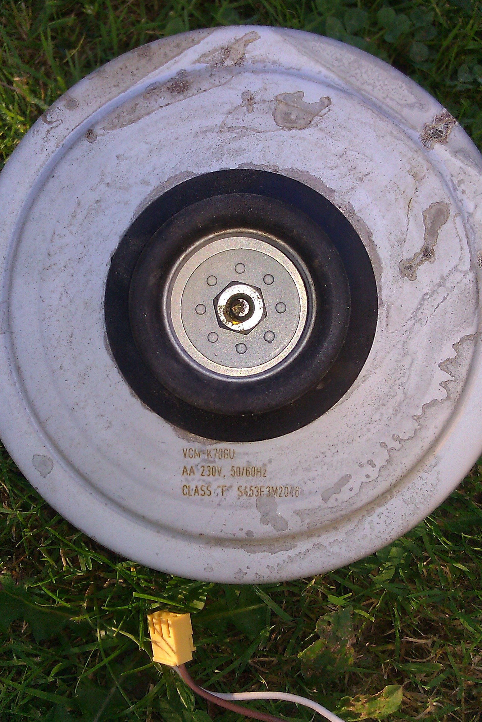

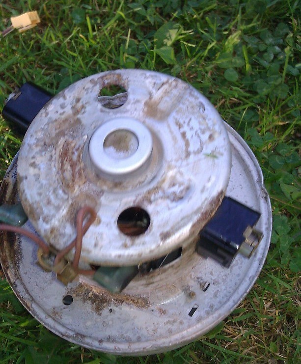

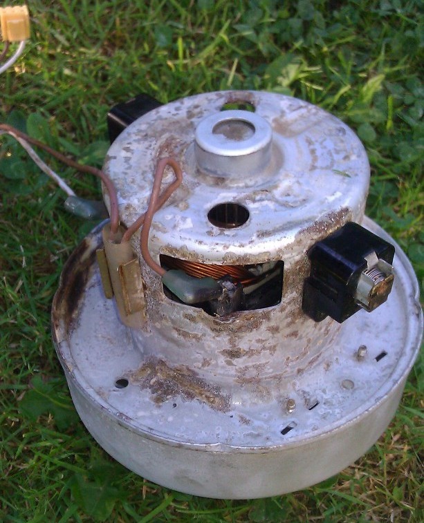

    Podłączyłem bezpośrednio do żółtej wtyczki faza, do brązowego i 0 do białego, potem próbowałem tez odwrotnie. NIC.
    Napięcie dochodzi do wirnika, szczotki są w porządku. Wyczyściłem zaśniedziałe miejsca - nie pomogło.
    Dowiedziałem się jeszcze że w tamtym tygodniu odkurzacz "pił 'wodę z mokrego dywanu...
    Na zdjęciach chyba nawet widać tego ślady?
    Silnik to
    VCM K706U
    AA 230V, 50/60Hz
    CLASS "F" S453F3M2046
    Co robimy dalej?

    Do wymiany silnik widać na zdjęciach ślady na komutatorze wirnika , silnik pewnie nierozbieralny , albo odkurzacz do utylizacji. Nie wiem czy naprawa opłacalna.
