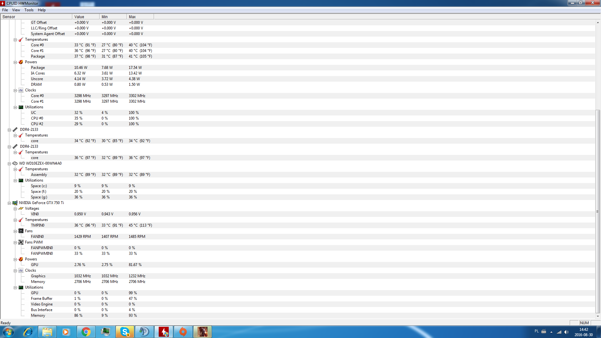

    Witam. Mam problem z Battlefiled 1. Gra powinna mi chodzić w fhd na low settings w 60 fpsach jednak tak nie jest. Mam 20 fpsow nie zzależnie od ustawień graficznych, rozdzielczości czy skalowania. Mój set: G4400 Pentium, 750ti 2gbGB OC, 8gbGB ramRAM ddrDDR4, Win 7 64, zasilacz 500wW Antec.
    Gra nie wykorzystuje całej mocy mojego komputera.

    Powinna? Gdzie jest tak napisane? Uruchom HWmonitor, następnie uruchom grę i pograj z 15-20min, później zamieść screen z programu gdzie są widoczne temperatury i wykorzystanie podzespołów w %.

    Ja tam widzę 100% zarówno w przypadku procesora jak i grafiki. Temperatury w normie. Sprawdź jeszcze czy w czasie bezczynności komputera nic go nie obciąża.

    Nie chce mi się szukać po YT ale jeżeli poruszasz taki wątek to trzeba by też podać więcej danych. Na jakim procesorze są robione te gameplaye? Komputer to nie tylko karta graficzna, procesor może być za słaby a wymagania masz powyżej. Ten i3 też ma 2 rdzenie ale 4 wątki, G4400 ma 2 rdzenie i 2 wątki i co by tu nie robić może być za mało.

    A więc jest to wina niedomagającego procesora, dziękuje wszystkim, którzy wypowiedzieli się w tym wątku. Do zamknięcia.
