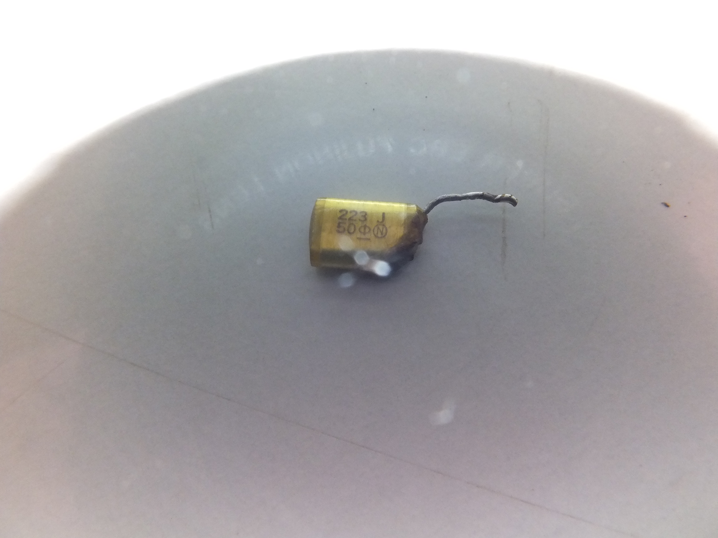

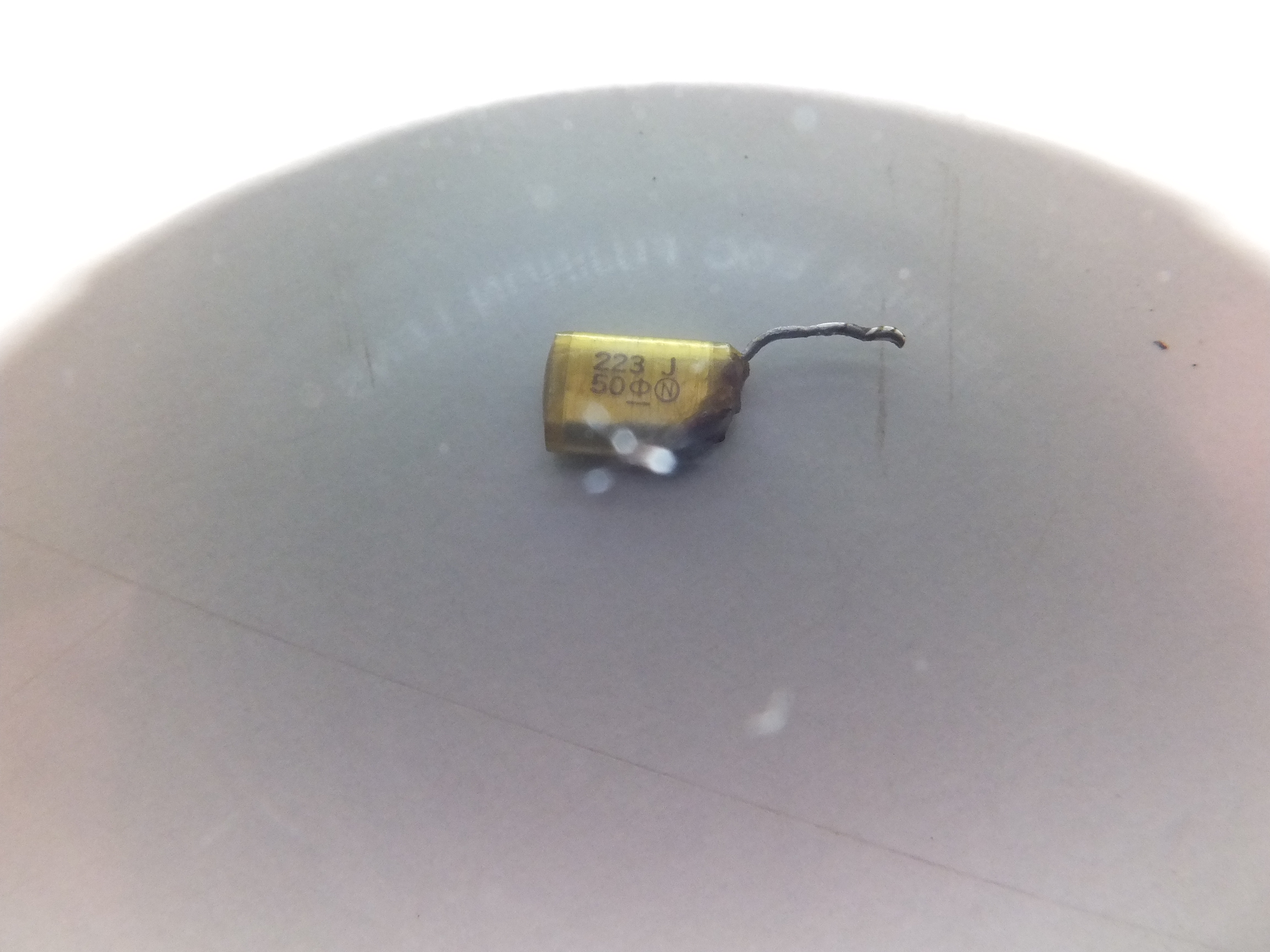

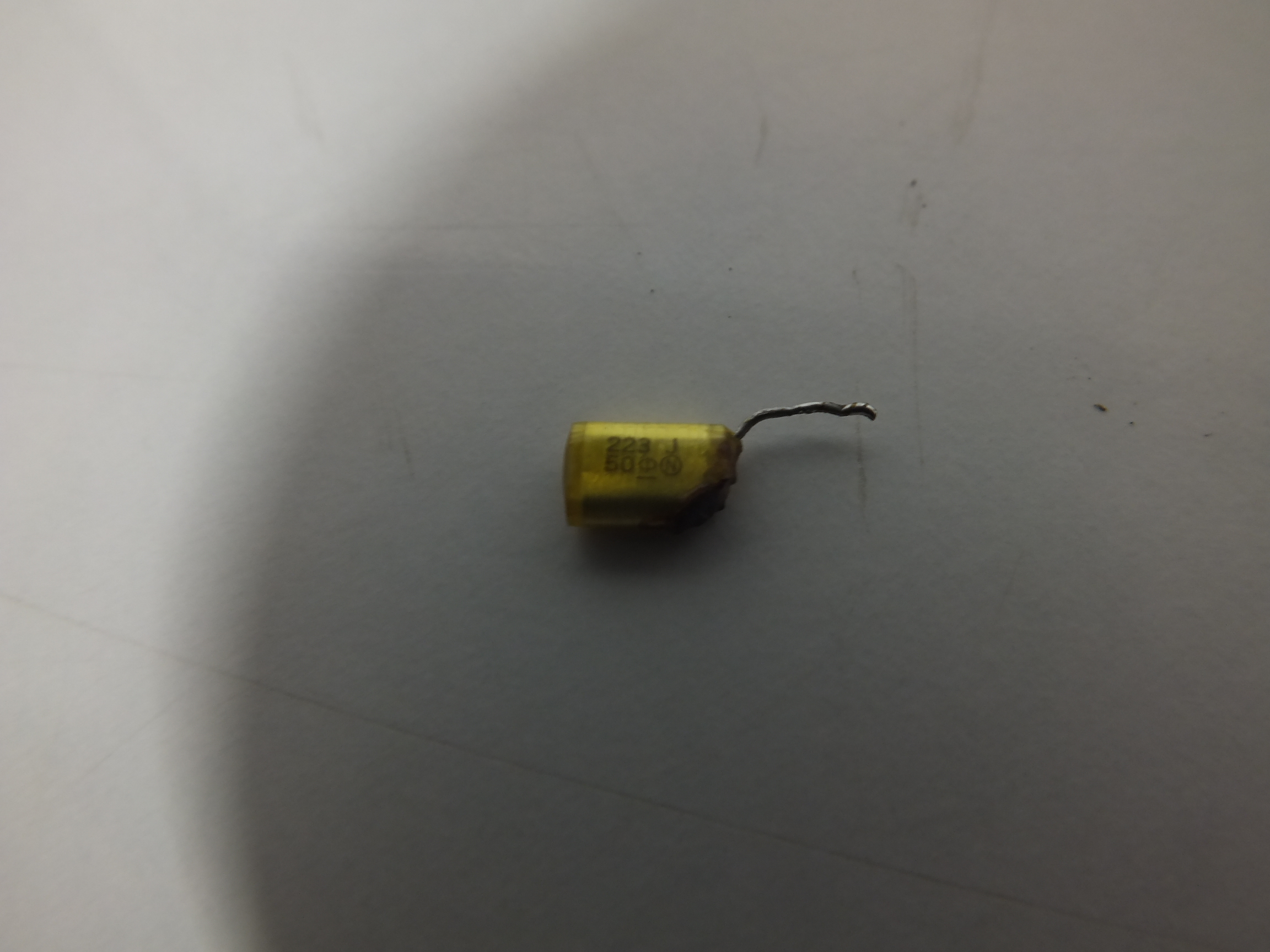

    Witam. Mam pytanie co to za element? Czym mogę to zastąpić. To element, który powinien być w bezpośredniej okolicy wyjść głośnikowych we wzmacniaczu Sony TA-570ES. Zdjęcia w załączeniu

    Kondensator 22nF 50V MYLAR

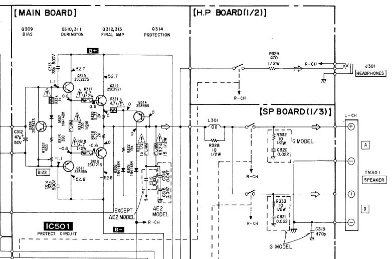

    Jak dla mnie to wygląda na kondensator i to od "Ruskich" :), ale po wyglądzie to nie śmiem wyrokować. Nie znam tej części po prostu. Proszę sprawdzić ze schematem. Jeśli był na wyjściu wzmacniacza to powinien być na wklejonym zdjęciu. Zamieszczam też całą serwisówkę. Pozdrawiam

    Zapewne C320 C321

    Też bym tak obstawiał. Wtedy wartości na schemacie podawano by w mikro Faradach. C315 też ma taką wartość, ale to chodzi najpewniej rzeczywiście o C320 lub C321, jak wspomniał kolega ciuqu. Pozdrawiam

    Dokładnie. Jest to C320 i C321. Czym mogę go zastąpić? Niestety nie mam takiego kondensatora. Rozumiem, że klasycznego elektrolitu nie mogę tam wstawić. Czy kondensator ceramiczny załatwi sprawę?

    W torze sygnałowym nie widziałem nigdy kondensatorów ceramicznych. W końcu z pewnych powodów stosuje się tam foliowe. (nie znam tych powodów niestety,ale pewnie psują pewne parametry brzmienia) Użyty kondensator to kondensator foliowy, więc wstawił bym właśnie taki bez zastanowienia. Elektrolitów to nie daj, nie tu ich miejsce, z resztą nie wiem czy są na takie małe pojemności. Proszę zapoznać się z tematami o zamiennikach kondensatorów "mylarowych".

    Rozwiązałem problem. Znalazłem w innym sprzęcie taki kondensator. Teraz wzmacniacz gra ok
