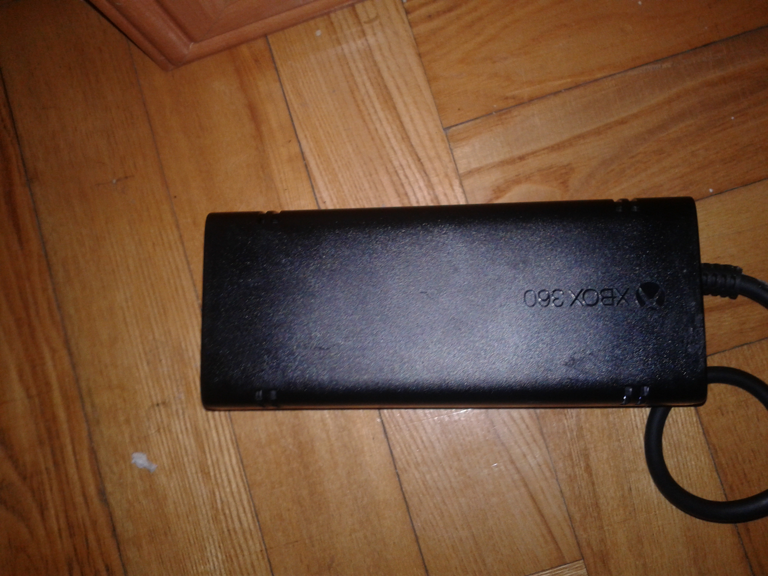

    tak jak w temacie. Interesuje mnie do jakiego modelu jest zasilacz z załączonych zdjęć.

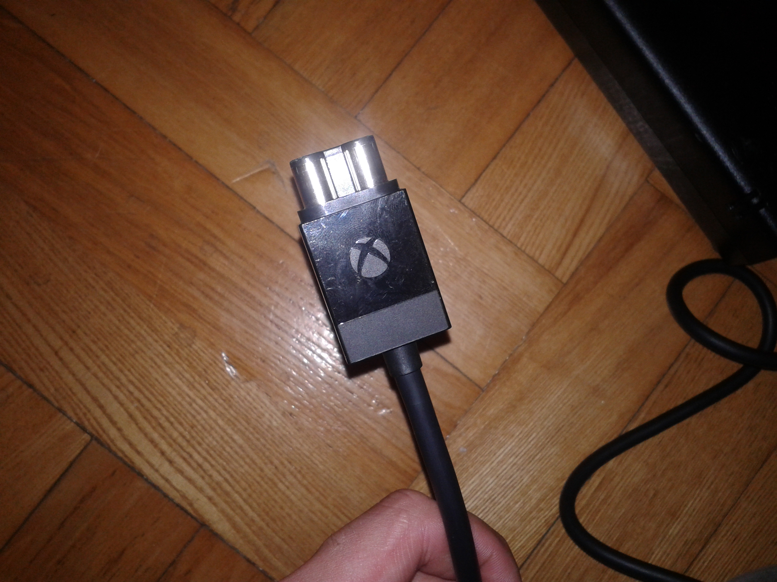

    Wtyczka jak od XBOX ONE, sam zasilacz od X360.
    To jakiś składak.

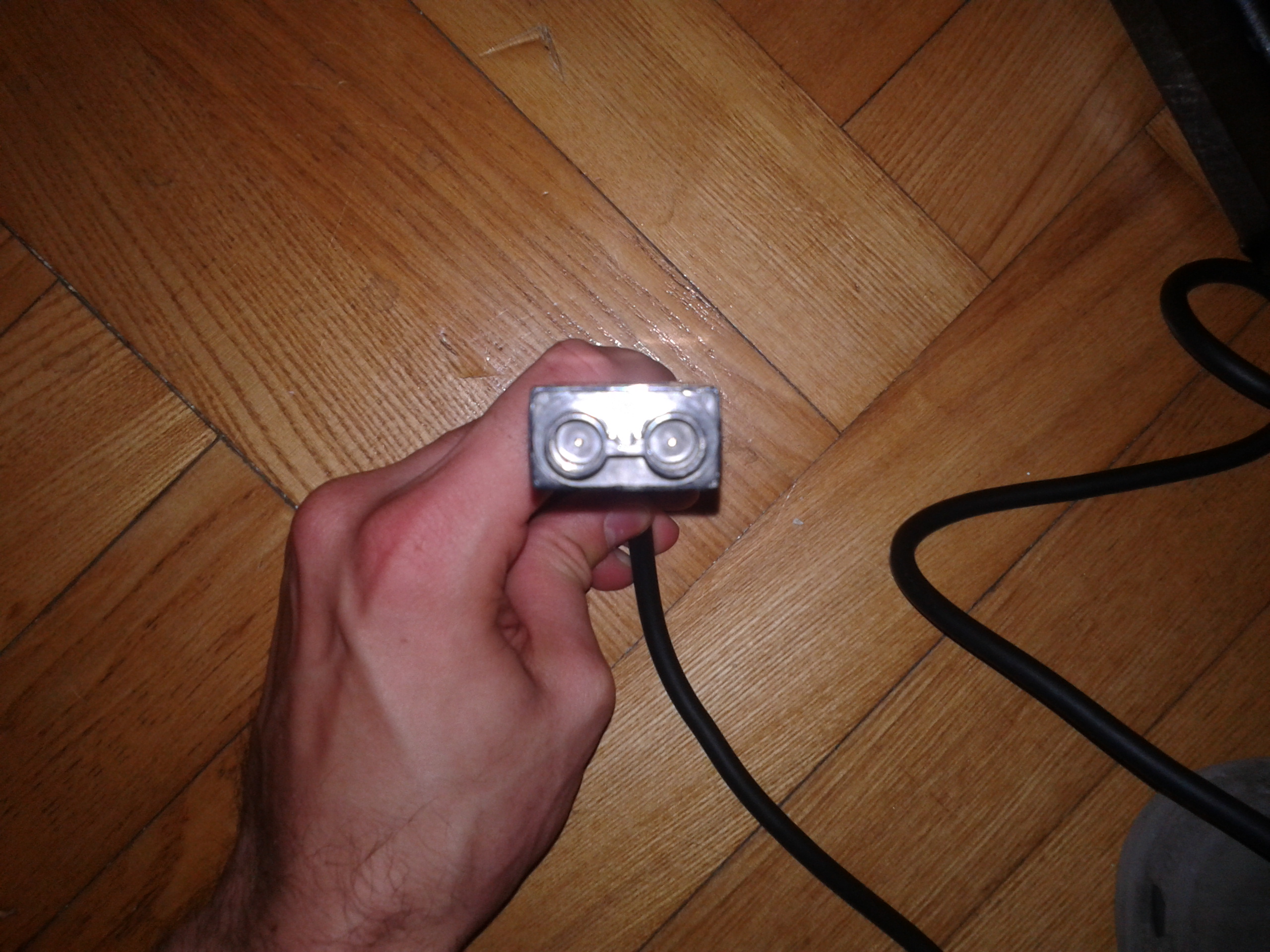

    Na 100% nie będzie pasować do X360S - za szeroki rozstaw pinów.

    Ten zasilacz od X360 ma takie same parametry jak od Xbox One. Komuś był potrzebny zasilacz do One'a to zrobił prowizorkę.
    Wtyczka pasuje do Xbox One, więc zasilacz będzie działać z Xbox One

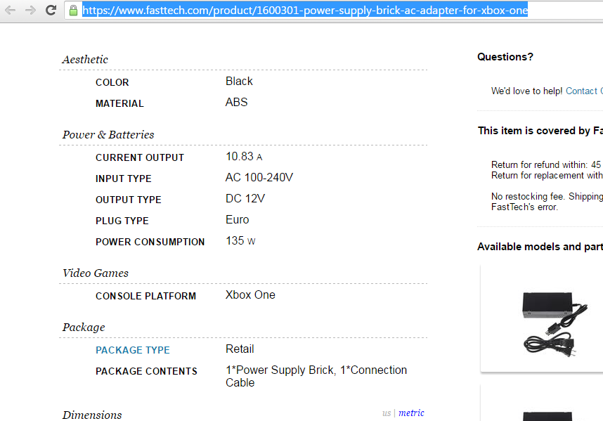

    Po raz kolejny piszesz głupoty, tyle ze w innym temacie.
    Zasilacz do X ONE daje 17.9A przy 12V, a nie 10.83A MAX (zasilacz od X360 Trinty).
    Twoim zdaniem to są takie same parametry?
