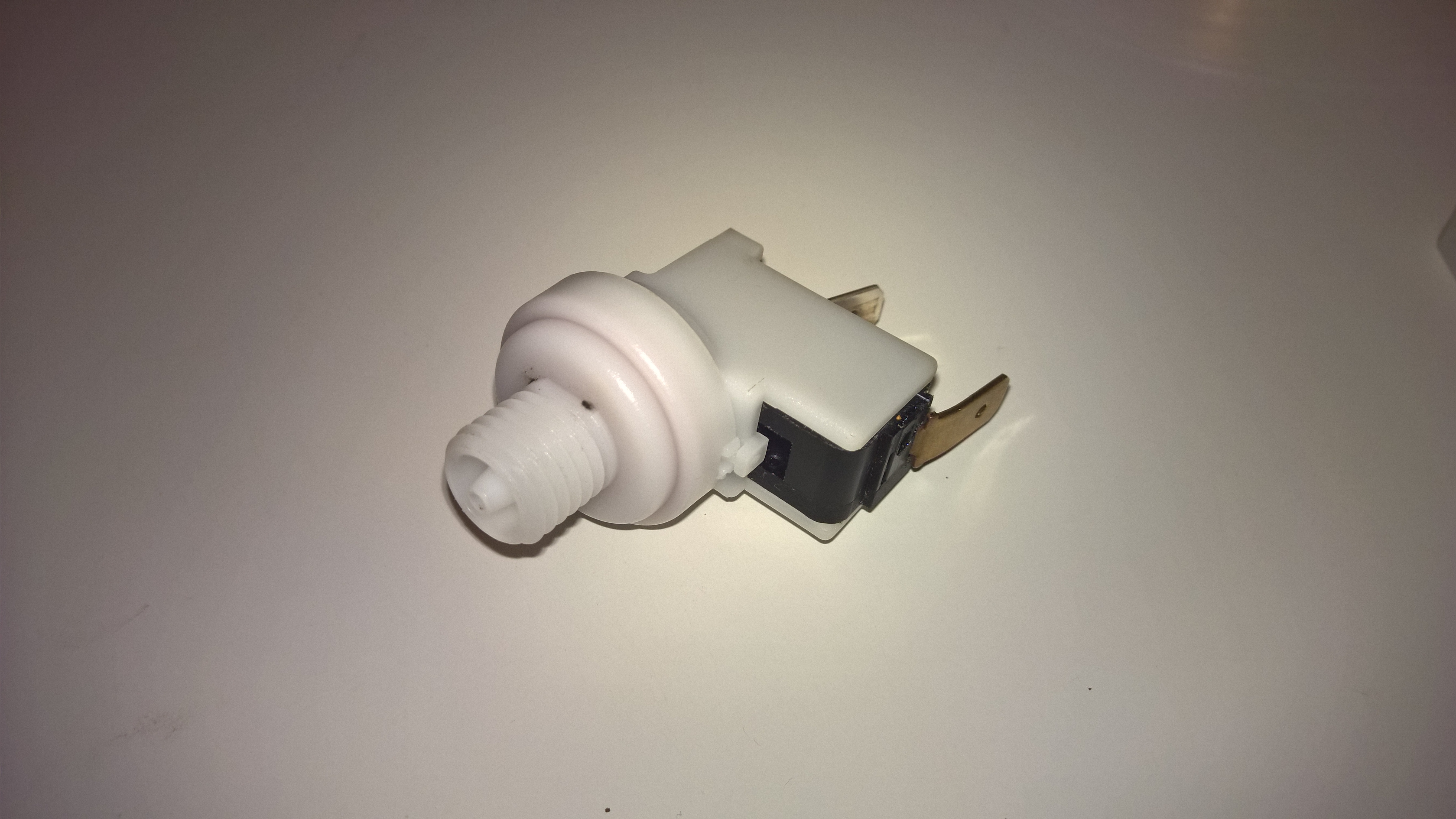

    potrzebuję przekaźnik pneumatyczny, jak na zdjęciu. Nigdzie go w necie nie znalazłem, jedynie w Chinach. Jest to element załączający dmuchawę w systemie hydromasażu, w który wyposażona jest wanna. Producent niby polski SANPLAST ale w niezależnych sklepach z elektroniką niestety nie ma takiego przekaźnika.
    Jest on uszkodzony (ciągle zwarty, podanie powietrza pod ciśnieniem nie powoduje rozwarcia) przez co dmuchawa non stop chodzi.
    Na naklejce znajdują się takie informacje: 343/40/120/NO; 3605; 250V-16A oraz nieznane mi logo producenta.
    Pomożecie??? :))))

    Tylko teraz pytanie...mój przekaźnik ma dwie nóżki. Ten z OLX ma 3 ( znalazłem specyfikację, która je opisuje) i wg opisu jest tak 1- COM, 2- NO (normalnie otwarty), 3- NC (normalnie zwarty). W moim systemie są tylko dwa przewody. Czy kupując tego switch'a z OLX , które złącza wykorzystać? Sterowanie odbywa się przyciskiem z pulpitu, który wytwarza ciśnienie aby załączyć lub wyłączyć dmuchawę.
    Miałbym jeden przewód podpiąć pod COM'a a drugi gdzie? na NO (normalnie rozwarty) czy jak? czy może to w ogóle nie będzie pasowało?

    Witam tak jeden przewód jest wspólny czyli COM a drugi na NO. Tego starego nie wyrzycaj spróbuj go otworzyć może styki się skleiły krańcówki , jeśli naped uszkodzony membrama to rzeczywiście szmelc.

    Tuning Marek tak też myślałem, aby ten mój stary rozebrać i zobaczyć co się w nim dzieje. Bo faktycznie w sklepach znalazłem podobne przekaźniki ale właśnie z 3 złączkami i to mnie zmyliło. Czyli co.... kupić np. ten , który podał mi Zbigniew 400 ( parametrami ok, no może więcej A) i podłączyć COm do Com a ten drugi przewód na NO , a trzecie złącze po prostu nie będzie wykorzystywane....dobrze rozumiem?

    Tak jak piszesz pamiętaj że zawsze możesz wykorzystać nawet ten drugi styk NC odwracając prace przekażnikiem i wtedy też masz na stykach NO , lub jeśli się okaże , że styki się wypalają wzmocnij sterowanie przekaźnikiem który będzie wykonawczym sterowanym przez ten czujnik.

    Po rozebraniu przekaźnika okazało się, że sam przekaźnik pracuje poprawnie, natomiast wadliwa okazała się membrana. Czasami się zacinała. Przesmarowałem to co mogłem i jak na razie jest ok.
    Dzięki Tuning Marek! :)
