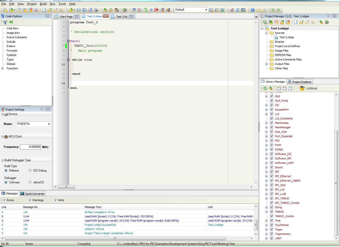

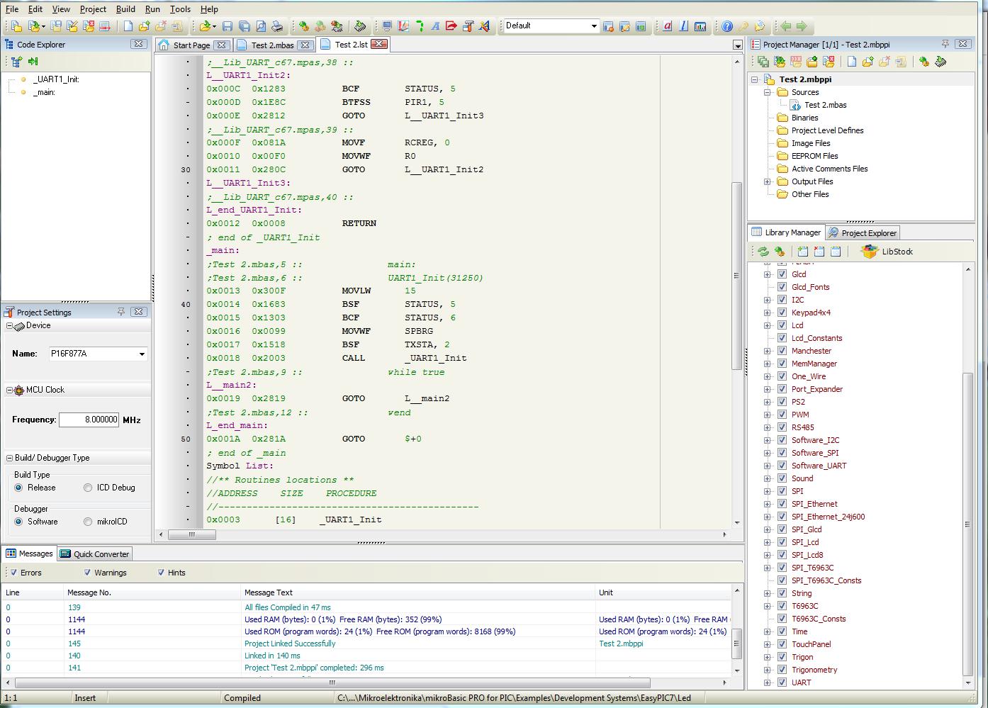

    "Dobudowalem" sprzetowy monitor MIDI do ukladu i na ustawieniach 31250 odbiera komendy z moich instrumentow (inicjalizacja jest ta sama dla Tx i Rx).
    Zalaczam jak wygladaja przebiegi oraz fragment kodu. Jest to PicBasic ale jest on latwy i jednoznaczny do analizy. Jak widac testowalem wbudowana procedure inicjalizacyjan (do tej pory zawsze mi sie sprawdzala i nadal dziala z MIDI-IN) oraz inicjalizacje wg. microchip'a po rejestrach - efekt identyczny.
    Zrzuty z ekranu, 1 to komenda NoteOn+nuta+velocity (90H+3CH+AAH), 2 3 i 4 to powiekszenie pojedynczej ramki i tu odrazu widac ze niewiadomo dlaczego komendy gdzie pierwszy bit to "1" sa zle transmitowane = nie ma tej "1" tylko "0", rozkaz 3CH jest transmitowany poprawnie a 90H i AAH niebo po bicie startu jest "0" a nie "1" !!!.
    Czemu tak sie dzieje to nie wiem.
