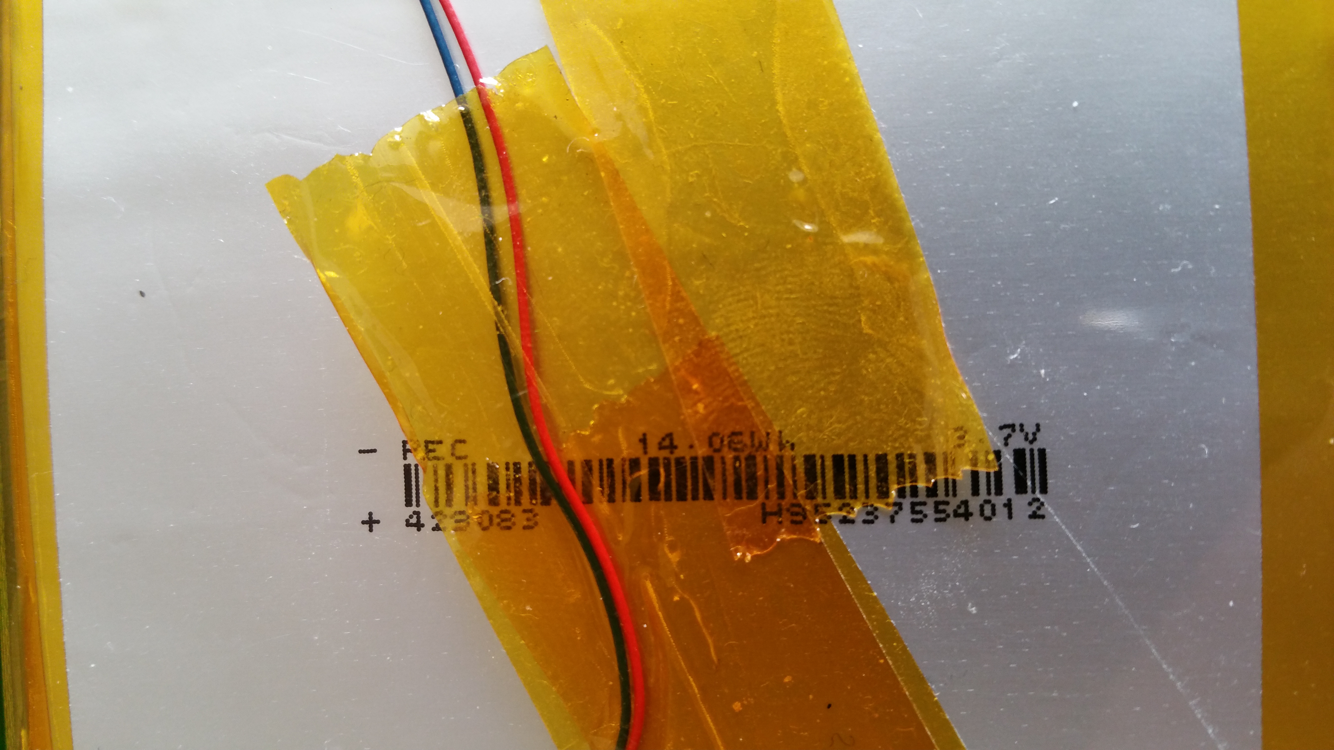

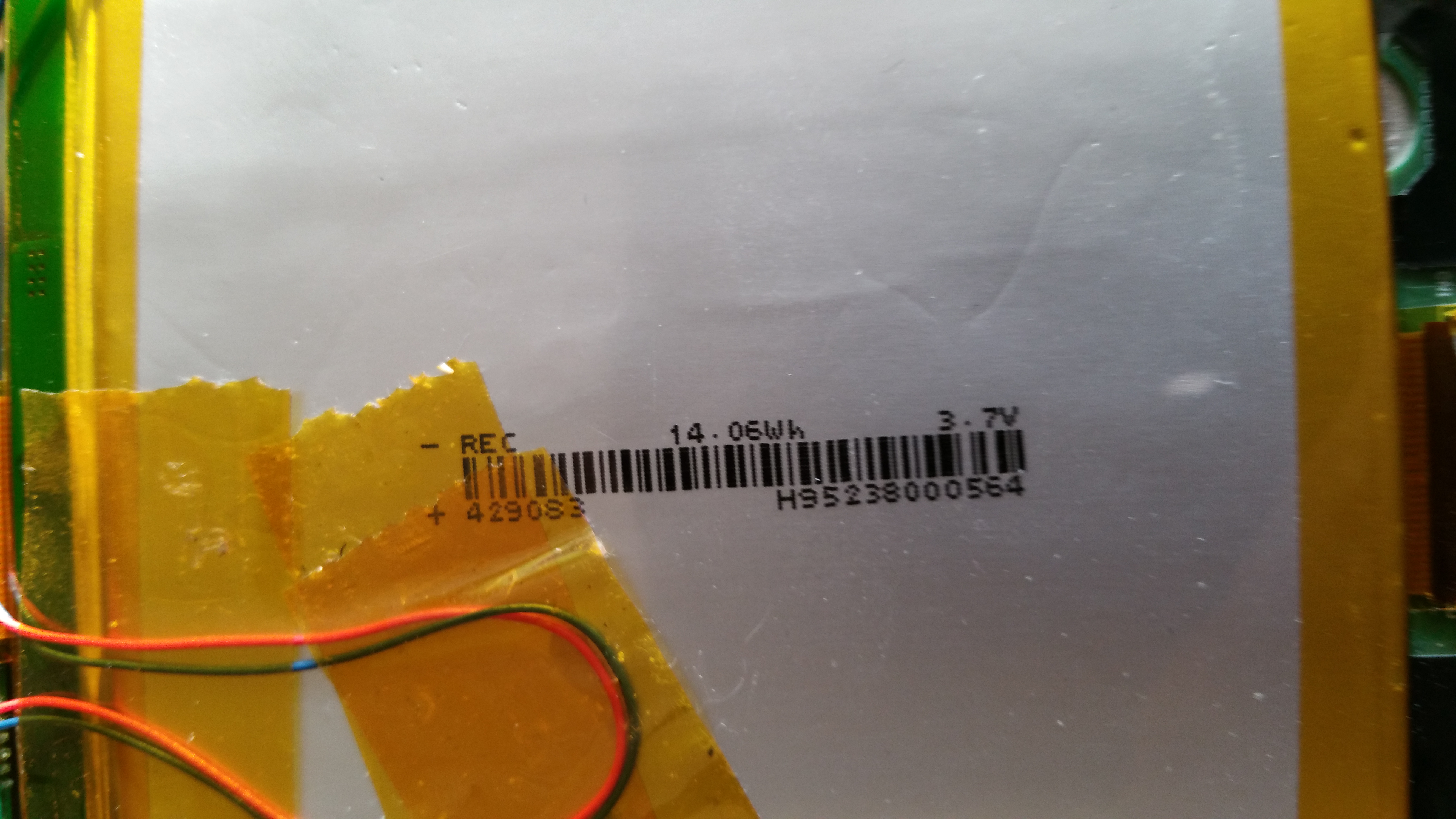

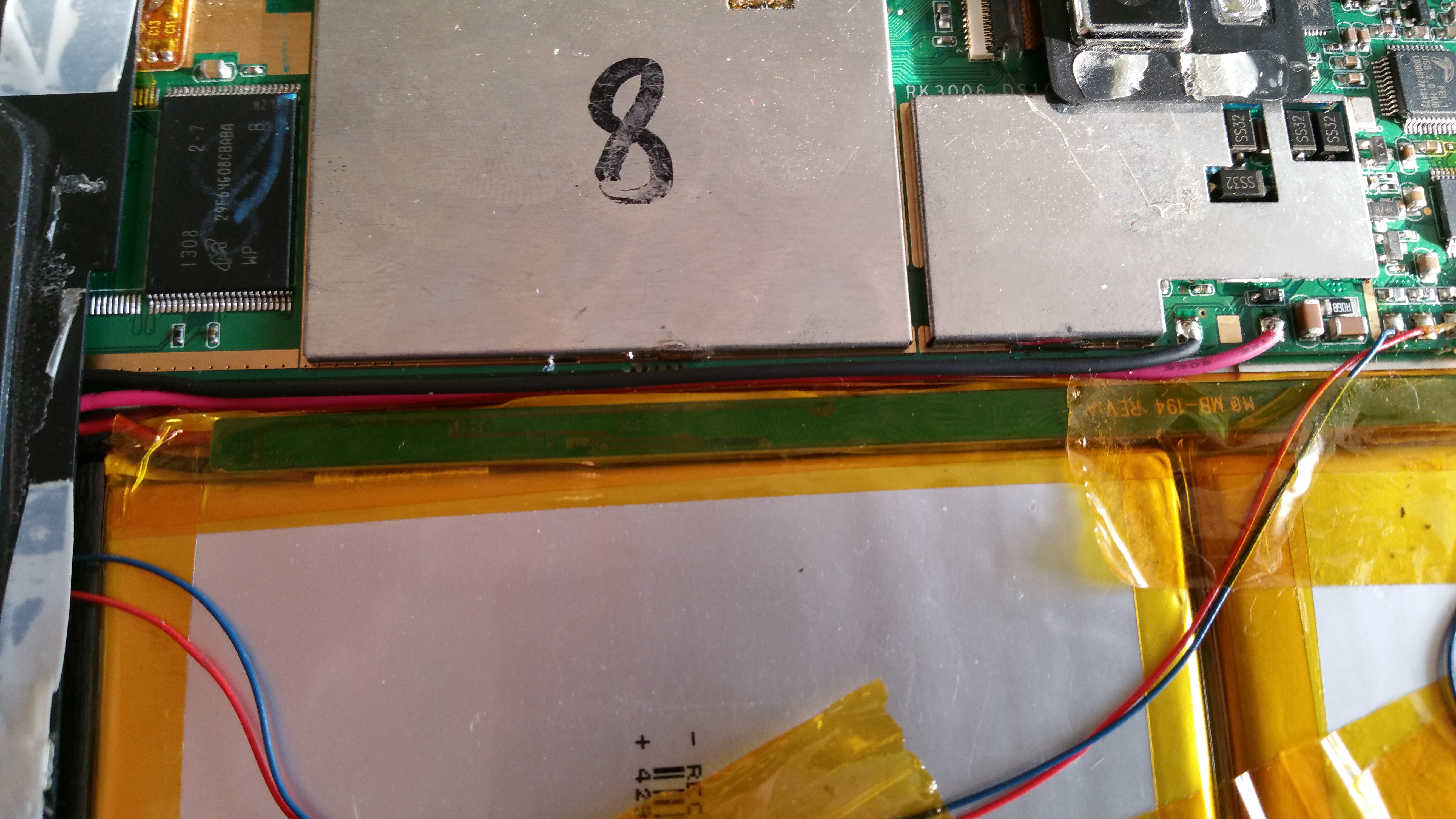

    Są to dwie baterie LiPO 3.7V o oznaczeniu 429083, tj. o grubości 4.2 mm, szerokości 90 mm i długości 83 mm. Praktycznie nie do kupienia (no może w serwisie K&M, ale nie wiem za jakie pieniądze). Kupiłem do tego tabletu od Chińczyków dwie o trochę mniejszych wymiarach.
