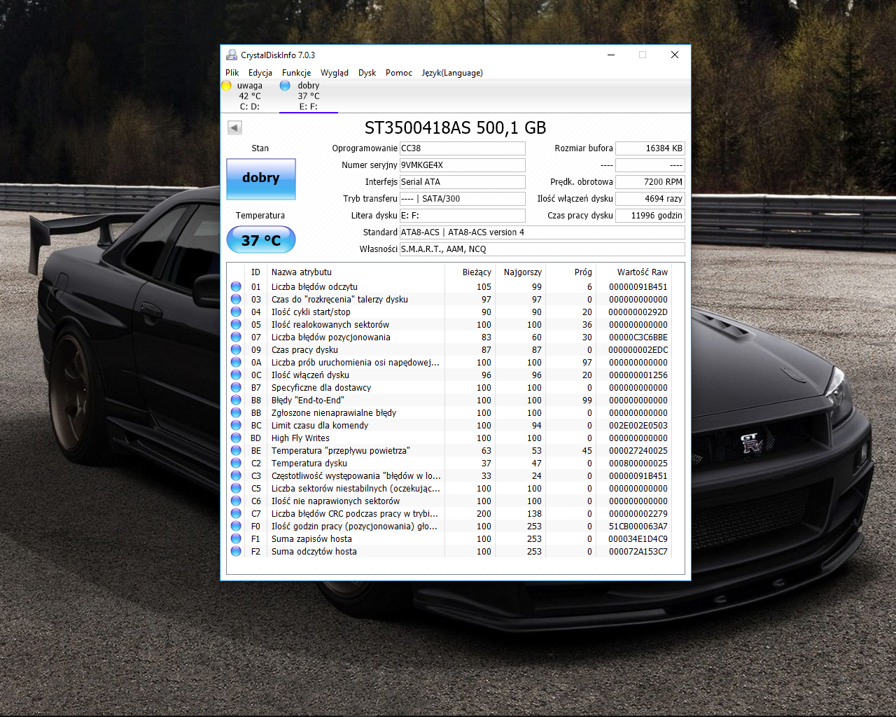

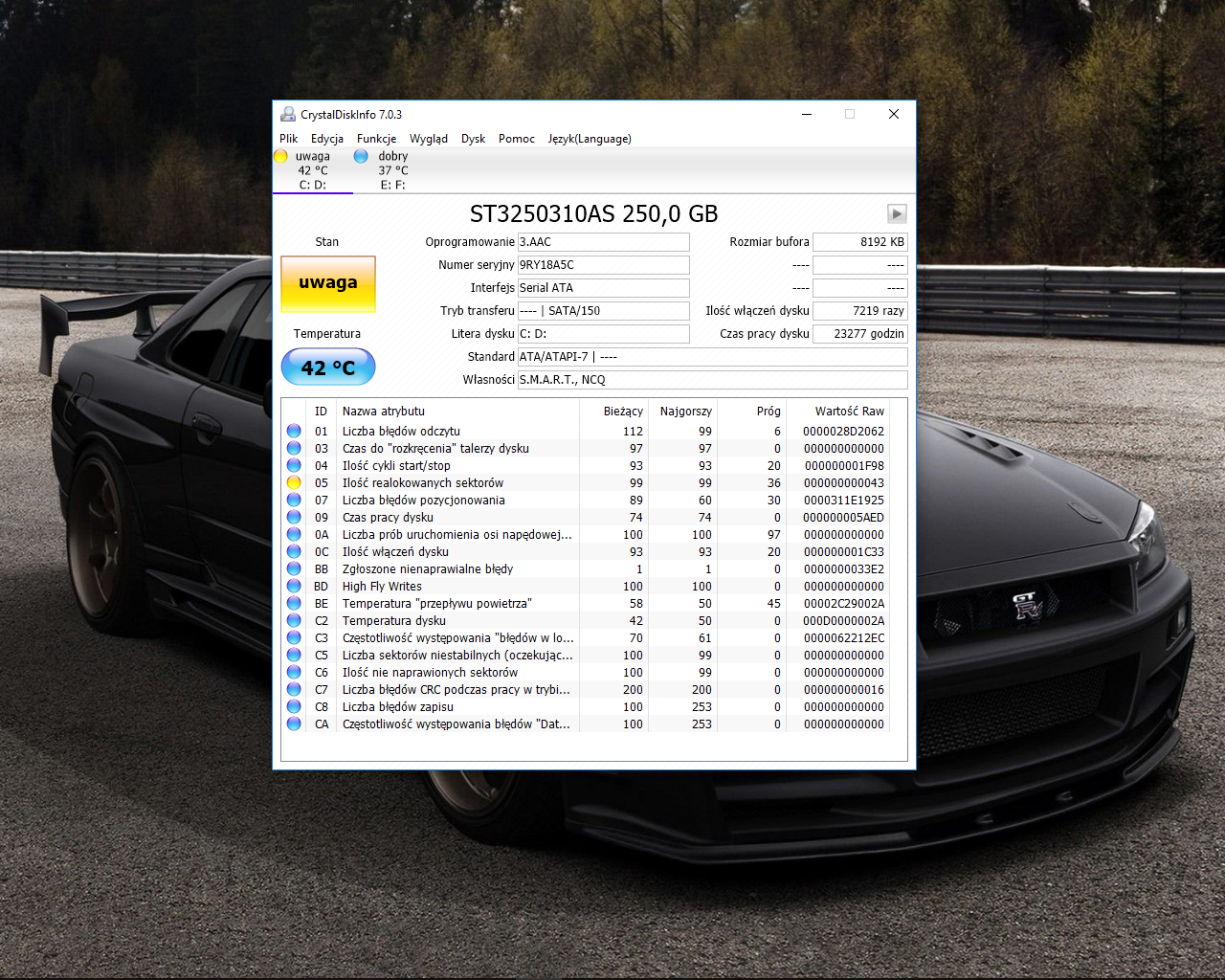

    "Wyślij SMART obu dysków - zobaczymy czy je też trzeba wymieniać."
    Jakim programem mam to zrobić ?
  • #4 15967953
  • #5 15967963
    vax98
    Poziom 8  
    Posty: 18
    Skany dysków.
    • Modernizacja Asus P5K-SE, Q9550, GT9600 – czy GTX 560 Ti i MC-500-G90 wystarczą do FIFA 17? dysk2.png (1.36 MB) Musisz być zalogowany, aby pobrać ten załącznik.
    • Modernizacja Asus P5K-SE, Q9550, GT9600 – czy GTX 560 Ti i MC-500-G90 wystarczą do FIFA 17? dysk1.png (1.42 MB) Musisz być zalogowany, aby pobrać ten załącznik.
