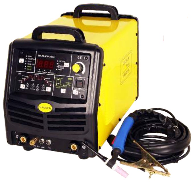

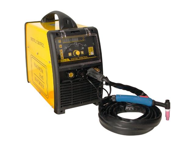

    Przymierzam się do zakupu spawarki TIG do celów domowych.
    Zastanawiam się nad wyborem firmy MAGNUM model THF 235P lub THF 236.
    Proszę o nie krytykowanie, że to chińczyk bo to wiem, a nie stać mnie na markową spawarkę za kilkanaście tysięcy. Kolega od dwóch lat posiada model THF 236 bardzo sobie ją chwali a spawa na co dzień na sprzętach markowych.
    Proszę znających temat o fachowe porównanie oraz doradztwo w wyborze.
    Pozdrawiam i czekam na odpowiedzi.
    Wybór spawarki TIG MAGNUM: THF235P czy THF236 do użytku domowego? Wybór spawarki TIG MAGNUM: THF235P czy THF236 do użytku domowego?

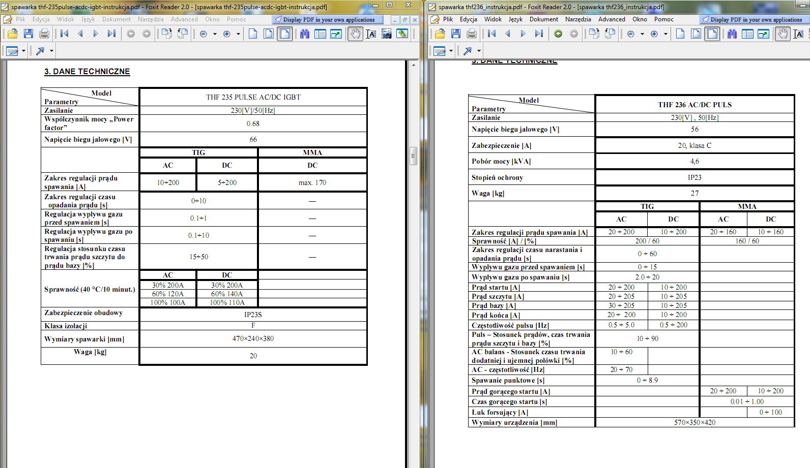

    Myślę że można odkopać temat.
    Jest duża mnogość modeli - Magnum postawił na dezinformacyjny haos heh ; )
    Sam mam ideala tecnoarc 211 z wyświetlaczem i oceniam na 4+ i myślę nad jakimś tigiem.
    Zatrzymałem się na modelach 215 , 235 , 236 (tu pytanie czy są jakieś dodatkowe oznaczenia "P" "S" itp gdzie jedna literka zmienić może wiele ?
    Sam ma zamiar spawać rury gr 1-3mm stal 30crmo4 oraz alufelgi (cienkie ok 2-3mm ścianki oraz grubsze do ok 1cm)
    Więc jest duża rozbieżność materiału i zastanawiam się czy czasem nie odpuścić sobie tego aluminium i kupić jakąś lepszą spawarkę tylko do stali.
    thf 208 nie będzie chyba dobrym wyborem nie ma pamięci ustawień?
    coś w alternatywie?
    poniżej kilka wypowiedzi:
    " Jesteś zadowolony z THF230 i nie przeszkadza ci gabaryt, bierz THF236 (rozbudowany
    panel sterowania, precyzyjniejsze nastawy). Jak chcesz sobie polepszyć to model
    THF235S ze spotem, natomiast JET II jest liderem w swojej klasie i półce cenowej z
    racji ilości funkcji i regulacji co się przekłada na łuk. Niestety JET jest też
    najdroższy
    Czy THF 236 spełni swoją rolę w warsztacie naprawy klimatyzacji?? - dość cienkie
    elementy aluminiowe a minimalny prąd w AC to 20A.
    PS
    Wiem, że jest to maszynka nowa na rynku ale osobiście nie chciałbym kupować kota w
    worku pomimo niższej ceny od THF235. Przy okazji jak wygląda konfrontacja THF236 z
    THF235??
    Do takich tematów lepszy będzie THF235 lub JET II i III od Welder Fantasy.
    Odpuść sobie spawarki w formacie THF230P/236P - z cienkim aluminium sobie nie
    radzą.
    Tak jak pisze Tool i jak pisałem wyżej THF 236 jest maszyną zbudowaną na bazie THF
    230 a co za tym idzie niewiele od niej odbiega parametrami i charakterystyką. Do
    cienizny THF 235 lub JET-y e maszyny są sprawdzone. Nie staraj się oszczędzić bo
    będziesz żałował ;) "
    • spawarka MANUAL_TIG_207_THF_235_PULSE_ACDC_SM-2.pdf (1.27 MB) Musisz być zalogowany, aby pobrać ten załącznik.
    • spawarka MANUAL THF 215 ACDC.pdf (1.85 MB) Musisz być zalogowany, aby pobrać ten załącznik.
    • spawarka thf236_instrukcja.pdf (943.97 KB) Musisz być zalogowany, aby pobrać ten załącznik.
    • spawarka THF_236_336_ACDC_PULS-.pdf (922.28 KB) Musisz być zalogowany, aby pobrać ten załącznik.
    • Wybór spawarki TIG MAGNUM: THF235P czy THF236 do użytku domowego? 235 236.JPG (256.56 KB) Musisz być zalogowany, aby pobrać ten załącznik.
