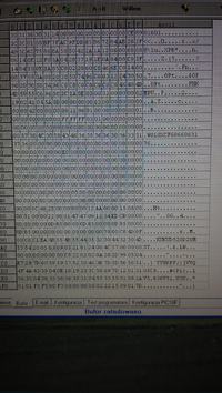

    Witam. Kupiłem używany wyświetlacz GID do mojej CORSY C. Niestety nie był wylogowany przed sprzedażą, a sprzedający nie posiada do niego pass code'u. Aby go wylogować potrzebuję "wyciągnąć" z wyświetlacza pass code. Czy ktoś może mi w tym pomóc? Poniżej zrzut ekranu z zawartością układu 93C66 z wyświetlacza. Moje drugie pytanie dotyczy prawidłowego indexu jaki trzeba ustawić w wyświetlaczu. Jakie dane auta muszę podać aby rozpoznać prawidłowy index?? Z góry dziękuję za wszelką pomoc w temacie.

    następnym razem wrzuć plik bin.
    albo chociaż zrzut ekranu a nie zdjęcie!
    kod 6531

    Odczytac kod z gida
    Wylogowac radio z samochodu
    Zalogować radio do nowego wyświetlacza odczytany kodem
    Przed zakupem gida sprawdź czy masz wiązkę - gid i tid mają różne

    Witam. Ponawiam prośbę o pomoc. Niestety kody które koledzy mi podali (były 2 różne) nie rozwiązały problemu, wyświetlacz nie daje sie zalogować do wylogowanego radia przy użyciu tych pass kodów. Więc czy może ktoś podesłać zawartość eeproma z wylogowanego wyświetlacza GID do Corsy C o indentyfikatorze KU ??, jeśli odpłatnie to też nie ma problemu, proszę o info na priv. chce temat zakończyć bo chwilę mi to już leży. Pozdrawiam.
